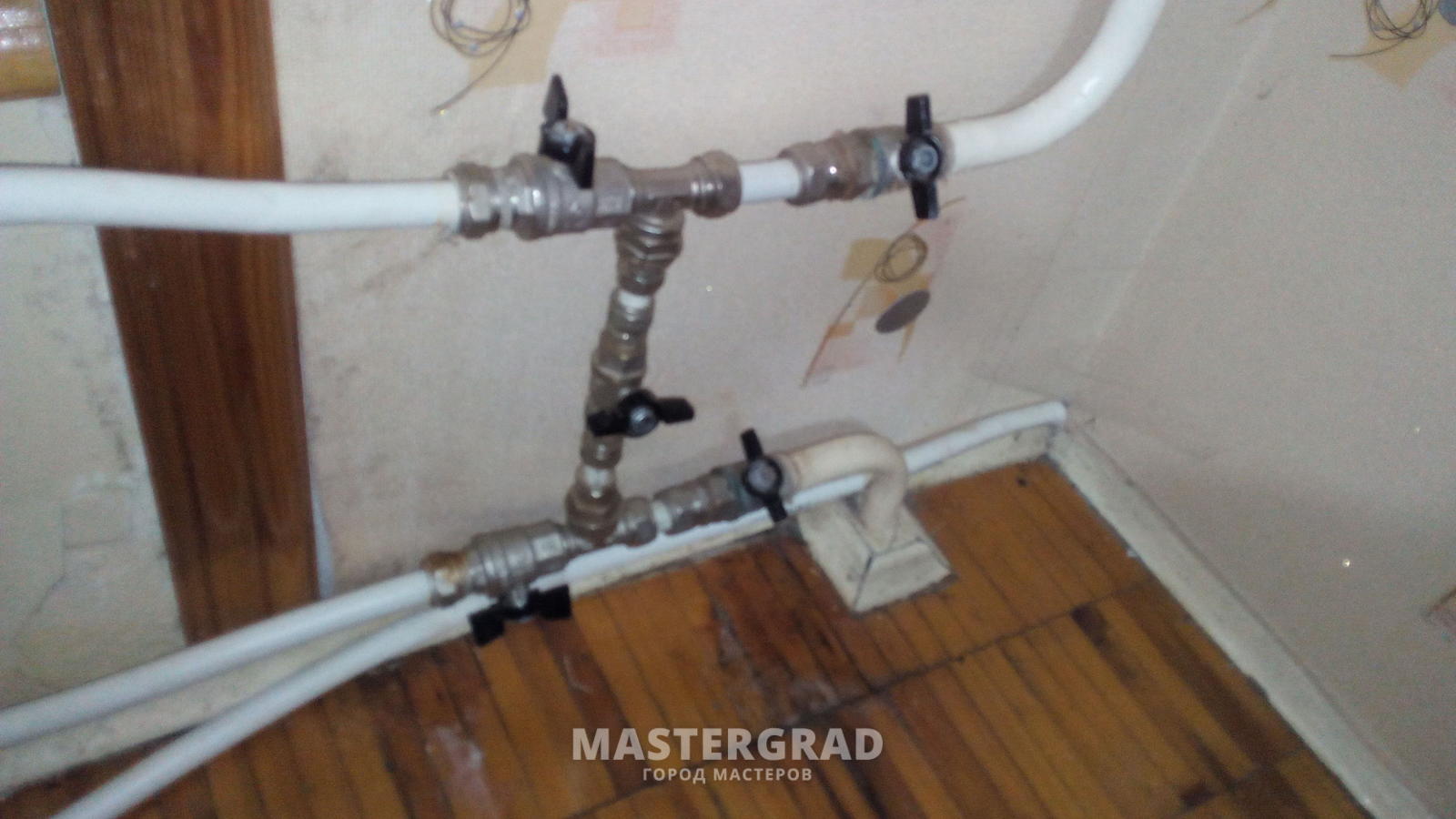

Второй этаж девятиэтажного дома. Однотрубная система отопления с байпасами и верхней подачей. Температура стояка в одной из комнат - 27 градусов. На 8, 9 этажах стояки горячие. В других помещениях квартиры всё в порядке. Слив воды в подвале восстанавливает нормальную циркуляцию чуть меньше чем на сутки. При этом по словам сантехников УК признаков завоздушивания при сливе нет. ?

Вы спросите когда они последний раз промывали и балансировали систему.

oversun, ищите соседа с краном на стояке, на байпасе. Или совсем без байпаса, всякое бывает.
Shljach, если ваши краны на байпасах не вредят, т.е не создают препятствия циркуляции, откройте их. Зачем они вообще, если они, как вы пишите, не влияют на циркуляцию? Ответ очевиден: без крана на байпасе у вас радиаторы не будут греть. Значит, что? То, что подводка с уменьшением диаметра и прочее проблемы для циркуляции.

oversun написал: Второй этаж девятиэтажного дома. Однотрубная система отопления с байпасами и верхней подачей. Температура стояка в одной из комнат - 27 градусов. На 8, 9 этажах стояки горячие.
Проектный расход по стояку должен быть к примеру 600 литров час. Но достаточно было любому этажу заузить стояк (увеличить локально сопротивление) и расход по стояку мог уменьшится хоть до 60 литров час или менее. Скорость теплоносителя в стояке сильно могла уменьшится, вот и остывает теплоноситель на втором этаже аж до +27. Среднестатистически график стояка должен быть 90/70 или 95/70, а у вас наверное 9Х/23
На верхних этажах несмотря на низкую скорость, теплоноситель не настолько сильно успевает остывать - вот там стояки и горячее.
oversun написал: Слив воды в подвале восстанавливает нормальную циркуляцию чуть меньше чем на сутки.
Так слив теплоносителя из системы в подвал не является нормальной циркуляцией. Это вообще не циркуляция. Движение теплоносителя на слив - да, появляется. Но не циркуляция.

Shljach написал: Не придумывате, при последовательной циркуляции навредить кому-то локально невозможно. В итоге, остынут все батареи в каскаде, если кто-то тупо придушит циркуляцию у себя.
Вы вопиюще некомпетентны. У ТС по стояку плавное падение температуры сверху вниз. Причины могут быть разные, но локальный вредитель - вроде Вас - наиболее вероятная.
