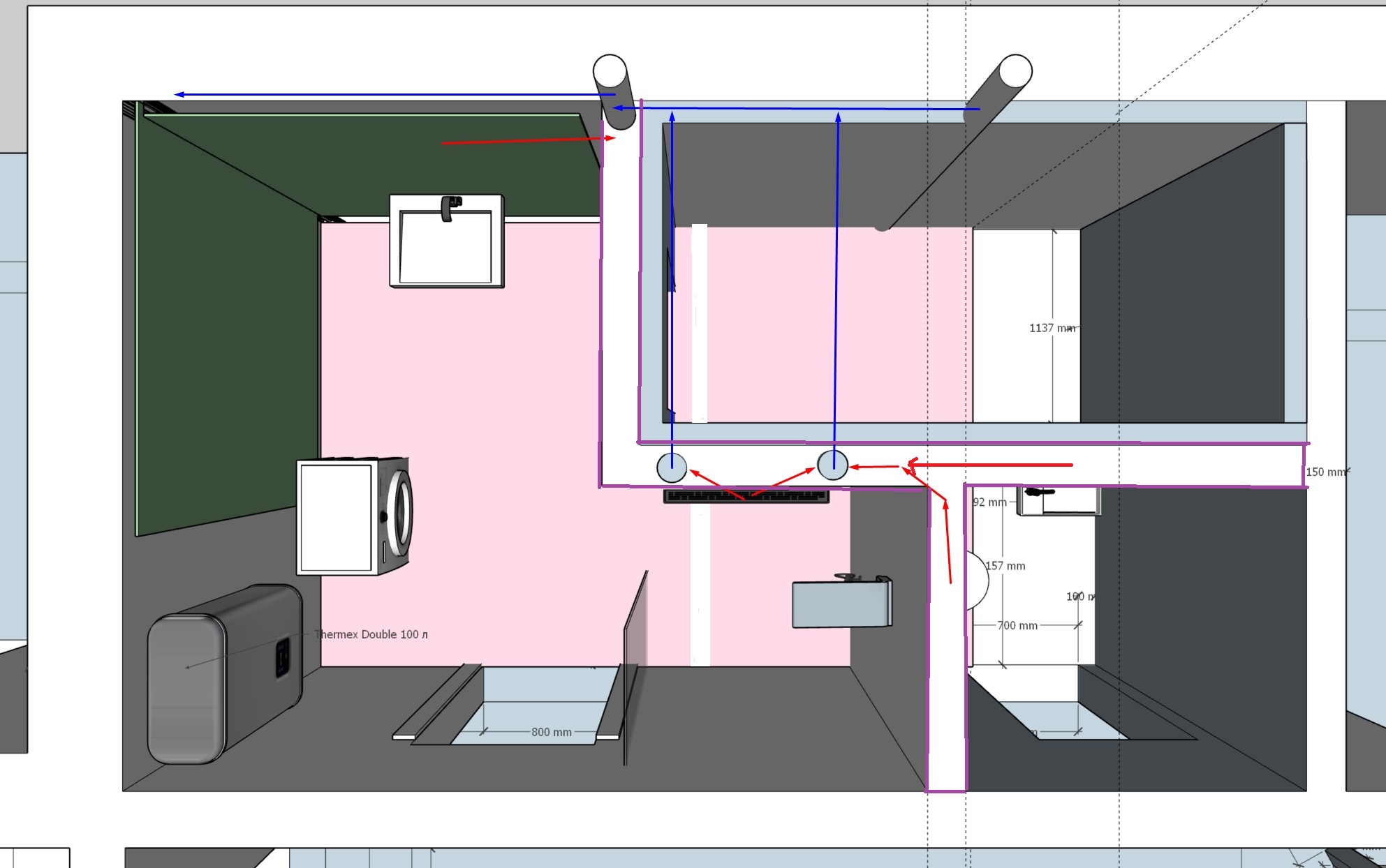

Здравствуйте.
Нужно зашить в перегородки (сиреневый контур) трубы 110 канализации и хотелось бы обойтись минимальной толщиной.
1) Левый верхний "стояк" расположен вплотную к капитальной стене, поставить в угол стоечный профиль не получится, но его не нужно поднимать до потолка, достаточно подвести 50 трубу (красная стрелка) от раковины.
2) К нижним нужно подключить унитаз, раковину и душевой трап (красные стрелки). Канализация что залита в бетонной плите нарисована синими линиями. Возможно унитаз получится подключить прямой трубой - душевой поддон все равно будет выше уровня пола.
3) Розовым цветом нарисована площадь водяного теплого пола. Белая полоса - след стены что была демонтирована, там нет труб. Чтобы при монтаже направляющего профиля гарантировано не попасть крепежом в трубы теплого пола (а так же, возможно, уменьшить нагрузку на теплый пол со стороны перегородки), есть идея залить бетоном невысокое основание с арматурой, которая будет установлена там где точно нет труб теплого пола, вот как это еще совместить с трубами канализации.
