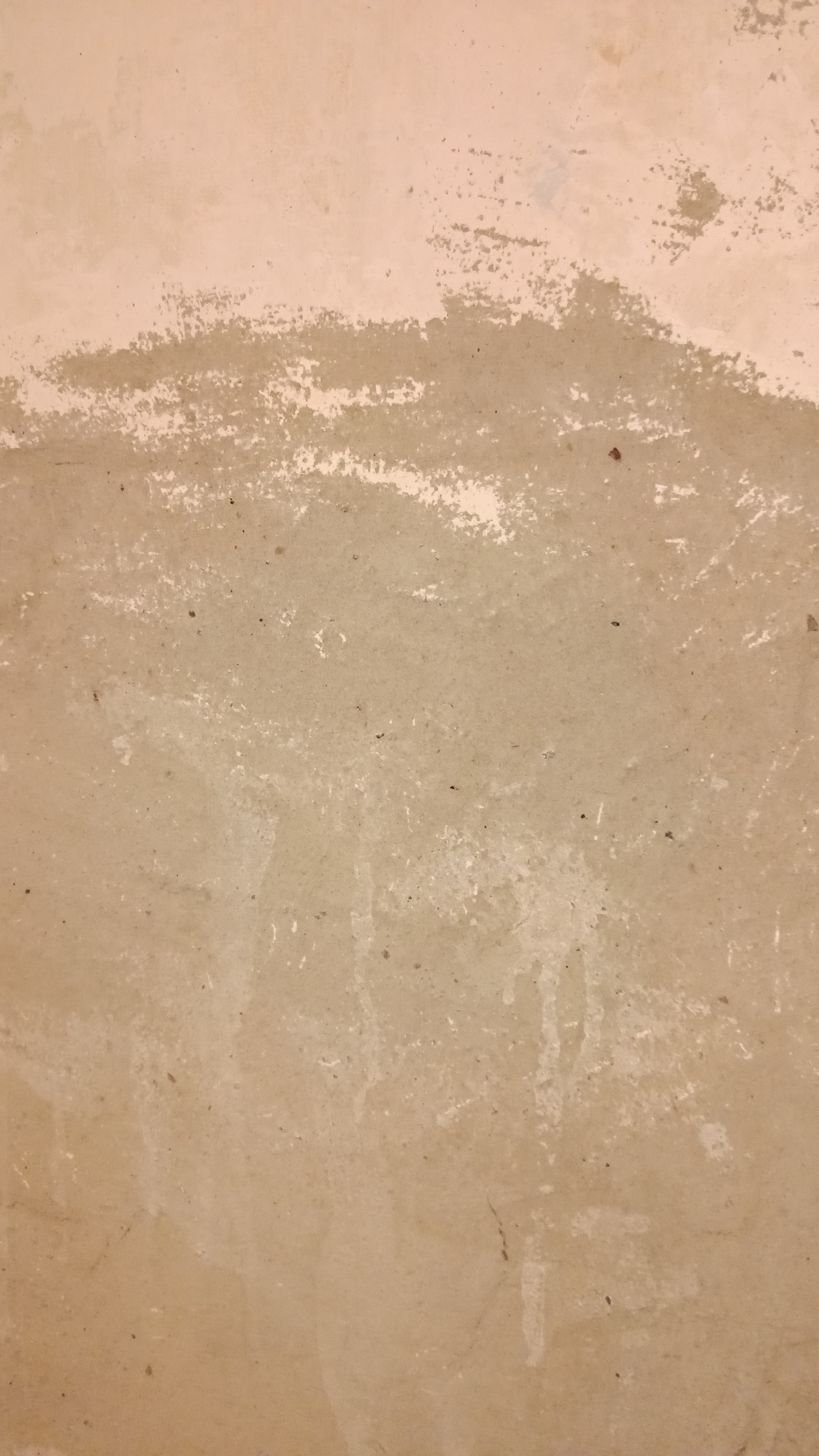

Доброго всем дня! Недавно приобрел вторичку в доме 1978 года, кирпич.Собираюсь делать полный черновой ремонт, поэтому максимально очищаю все покрытия перед вскрытием полов.И обнаружил, что некоторые стены сделаны из шлакобетона, а некоторые из вот такого шершавого материала, как на фото.При попытке его скоблить - начинает сыпаться.Пытался пробить отвёрткой, чтобы узнать основание - ушла на 11см, на этом эксперимент я прекратил.Со шлакоблочных стен я уже снял все с помощью горячей воды и скребка, а тут все достаточно тяжело идет.Чем можно их быстро и безопасно зачистить? И что это вообще за материал такой? Неужели это цельная плита из такого материала? С одной стороны эта стена покрыта обоями и чем-то под ними, а с другой там вообще краска... В дальнейшем буду штукатурить и выравнивать все стены в квартире.

похоже на гипсолит(но это не точно)

red22 написал 31.08.2026 в 11:40
Стена одной панелью? Разбирайте примыкания и смотрите.
Да как обычно - алмазная чашка, болталка с кожухом, пылесос.

AndyMirror, Пока предварительно - да, как будто одной панелью выполнена. И эта стена не одна такая. Но самое интересное - на стенах из шлакоблока я счищал штукатурку, которой выравнивали трещины/ямы. Так вот, эта штукатурка точно из такого же материала, что и панели эти. Может такое вообще быть?

red22 написал 01.09.2026 в 04:50
Так по сути это растворы, песок и связующее. Если у вас панель то обычно там полно деревяшек как армирование.
Часто подобное покрашено, тогда отбиваю перфом с лопаткой широкой.
И там и там может быть (местами) масляно клеевая шпатлевка (основа - мел) Это надо удалять под штукатурку.
Гипсолитовые панели делали на разных заводах - состав и прочность может отличаться. Есть где и опилки добавляли в состав.

BV, понял, спасибо большое! А для дальнейшей штукатурки эту панель нужно чем-то укреплять (сетка или что-то подобное)? Или достаточно обеспылить, загрунтовать и штукатурить?

чем штукатурить?

red22 написал 02.09.2026 в 08:18
Достаточно.
