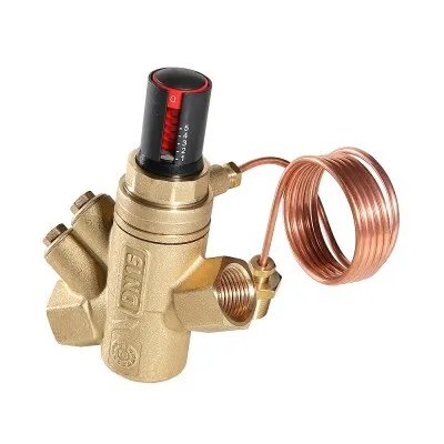

pomerantsev@gmail.com написал: По чатам ЖК ходят идеи о том, что эти клапаны сплошь и рядом дефектные, кое-кому их поменяли (а кому-то даже и просто термоголовки) - и все стало хорошо с батареями.
Ну если поменять балансировочный клапан повышенного сопротивления на шаровый кран, то у кого поменяли будет "хорошо". Но за счет того, что станет плохо у многих соседей, если не у всего подъезда.
И ведь тепла то у того, кому поставили шаровые краны, прибавиться немного. Было у него спроектировано остывание в радиаторах по 15 градусов, а стало 2. Теплоотдача то не прибавится в разы от этого. Т.е. теплоноситель просто будет сливаться в обратку с неизрасходованным теплом.
И у себя лучше не сделали, и всем окружающим нагадили.
Все считают почему-то, что радиатор сверху дОнизу должен быть нагрет одинаково. Форумы пестрят жалобами на то, что радиатор снизу холоднее, чем сверху (хотя это и должно так быть в двухтрубных и коллекторных системах).
Наверное, это главное заблуждение, которое приводит к тому, что двухтрубные системы "убивают".

pomerantsev@gmail.com написал: АРПД в моем сантехшкафу (где отвод от магистрали ко мне в квартиру) нет
Ну хоть один, который на весь этаж должен быть. Если же действительно нет - то странно вообще, что делали какое-то подобие отоп.системы. Нужно было отапливаться кострами в комнатах. И ничего не сломается, и теплоноситель соседи не украдут.

pomerantsev@gmail.com написал: Ответвление на квартиру выполнено через балансировочный кран. Он открыт на максимум. Не мной.
Вот кто его открыл на максимум, тот и убил систему отопления на вашем этаже.
Может и не до полной бездыханности, но начало положил знатное.

pomerantsev@gmail.com, попробуйте найти электронную копию проекта из УК от застройщика. Можете сфотографировать схему прямо в УК, они обязаны её иметь. Ну а за их шевеление и приподнимание пятой точки, возможно придется русской валютой заплатить. :)
Там и схема должна быть и преднастройки балансировочной арматуры, и вся балансировочная арматура указана. Тогда более предметные вам советы смогут быть. А то пока гадаем на кофейной гуще.

Vlad Crush написал: Ну хоть один, который на весь этаж должен быть.
pomerantsev@gmail.com написал: Что-то похожее на АРПД видел этажом выше, там стояк оканчивается.
АРПД ставят на каждый этаж. Иногда только на стояки в вертикальных двухтрубках.
К нему еще вторая часть идёт, к которой присоединяется импульсная трубочка.
