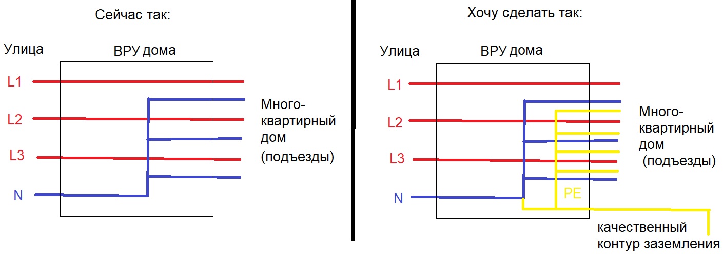

Друзья, подскажите, пожалуйста. Есть старый фонд, трёхэтажный многоквартирный дом. К нему от бетонного столба подведен 4х жильный кабель (СИП?), все жилы вместе в общей изоляции, затем они на стене разделены и подсоединены уже к жилам, которые где-то в стене проложены до главного ВРУ дома. Возле дома был сделан суперкачественный мощный дорогой контур заземления, контакт его с внутридомовыми коммуникациями, трубами исключен. Полосой 40 заведён в главное ВРУ дома, однако, он еще не подключен ни к чему. Любая работа выполняется максимально качественно, на материалы средств не жалеем. Опасения лишь допустить какую-то теоретическую ошибку, за сим и прошу помощи у гуру. Есть желание подключить контур заземления, схему привожу ниже. Прошу высказать ваше мнение. Заранее прошу, пожалуйста, воздержаться от советов "не делать самостоятельно, а обратиться в соответствующие службы", по причинам, непонятным для существ, проживающих на другой планете. Насколько я понимаю, это есть переделка системы "tn-c" в "tn-c-s".

Токугава написал: это есть переделка системы "tn-c" в "tn-c-s".
да и счетчик надо после заземления нейтрали, а не до, как "мы всегда делаем никто не жаловался".

18.11.2023 в 13:52:09
фото не загрузилось почему-то... и форум дико тормозит..
п.с. счетчики в квартирах у каждого свой стоит, контур заземления соединяется с нейтралью в ВРУ Дома.
ссылка на схему переделки подключения в ВРУ: ссылка
дайте ваши советы пожалуйста
