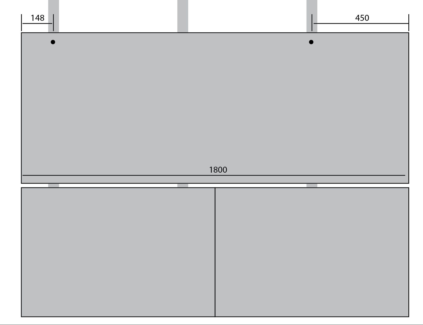

Всем привет
Нужно повесить изголовье кровати на стену. Размер изголовья 1800х700 мм. Материал - фанера 9,5 мм с поролоном и тканевой обивкой. Тыльная сторона (к стене) - геотекстиль. Масса 15 кг
Стена двухслойная. Внутренний слой ГВЛ 10, наружный - ГКЛ 12,5. Расположение профилей относительно изголовья - на рисунке.
Закладные не предусмотрел ( Вешать собирался на дюбеля Fischer Duotec 12, в которые будут вкручены L-образные шурупы М6.
Собсно, вопрос. Где лучше располагать крепеж? Нужно ли сверлиться обязательно в профили? Тем более, что с правой стороны это будет далеко от края - 450 мм Или как можно ближе к верхним углам и просто в ГКЛ/ГВЛ - без привязки к профилям?

Medvedd, просто в гипс

Изголовье кровати - это динамические нагрузки. Крепясь просто в гипс получите разбивание мест крепежа. Просто повесить - будет висеть как картина. Но непредсказуемо недолго. Сразу не упадет, переделать успеете. Крепить как минимум в каждый профиль в двух точках. Ассиметрия профилей пофиг (центр тяжести внутри сетки, этого достаточно). Как максимум, если это не ГК-перегородка, а обшивка, то в основную стену. Если есть возможность поставить опоры в пол, опереть на них.

Всем откликнувшимся - большое спасибо! Это перегородка. Закрепил в профиль
