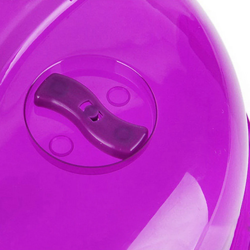

Форма намекает о причастности к данным узлам.
Осмотрите разбрызгиватели (венхний, нижний, средний).
Если это, конечно, не что-то постороннее попавшее в машинку с кучей посуды.

brokenpixel, если указать модель вашего изделия, то возможно даже иснтрукция найдётся с описанием куда это можно приладить.
Но не исключено, что могло попасть в посудомойку с посудой и являться частью какой-нибудь коробочки для еды.

Bosch SMV25EX00E. В инструкции ничего похожего не увидел. Да и возможное место установки не нашел (разбрызгиватели осмотрел).

В бошах такого нет. Смотрите крышки контейнеров, похоже на клапан выпуска пара при разогреве. Или детей допрашивайте, с игрушки отцепили.

brokenpixel написал: В инструкции ничего похожего не увидел.
ser000 написал: не исключено, что могло попасть в посудомойку с посудой и являться частью какой-нибудь коробочки для еды.
Поже от крышки для микроволновки:

Супер, спасибо большое!
