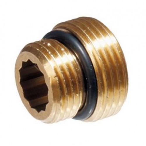

Здравствуйте, меняю полипропиленовые трубы на сшитый полиэтилен (16). Подскажите как лучше сделать переход с обратного клапана (какой фитинг использовать) без нарушения пломб.

san написал: как лучше сделать переход с обратного клапана (какой фитинг использовать) без нарушения пломб
Фитинг для подключения радиаторов: 1/2" наружная резьба на 3/4" евроконус (мама).

25.11.2023 в 10:17:28
ВТБ!, Спасибо.
Сейчас только заметил что в первом посту фото не загрузилась.(прикрепил в этом посту)
Ещё вопрос, 16 трубы достаточно будет?
Общий стояк находится в туалете.
коллектор не использую.
Потребители: туалет (слив на инсталляцию) ванная комната (ст.машина, смеситель ванны, смеситель раковины) кухня (смеситель раковины)

san написал: 16 трубы достаточно будет?
20 до коллектора логичнее. Переходник тот же самый.
san написал: коллектор не использую
Можно и водопроводом не пользоваться.

san написал: Подскажите как лучше сделать переход с обратного клапана (какой фитинг использовать) без нарушения пломб.
Любой. Нарушение пломб зависит от вашей аккуратности, если поверка счётчика не далеко, то можно попутно и сам счётчик заменить предварительно, не менее чем за 2 дня, уведомив вашу УК о планируемом демонтаже прибора учёта - постановление 354, пункты 81-81.14, 82А, 85, после замены БЕСПЛАТНО ввод в эксплуатацию силами УК.
san написал: меняю полипропиленовые трубы на сшитый полиэтилен (16).
Работать будет, но как минимум до коллектора неплохо бы 20. Ну или 20 магисталь, а тройники с отоводами на 16.
san написал: коллектор не использую.
Набросайте схему и посчитайте сколько понадобиться тройников. Возможно схема с коллектором в вашем случае будет логичнее. Или возможно по тройниковой схеме использовать всё таки ППр.

ser000 написал: Ну или 20 магисталь, а тройники с отоводами на 16.
Не самое удачное решение, сечение фитингов маловато.
