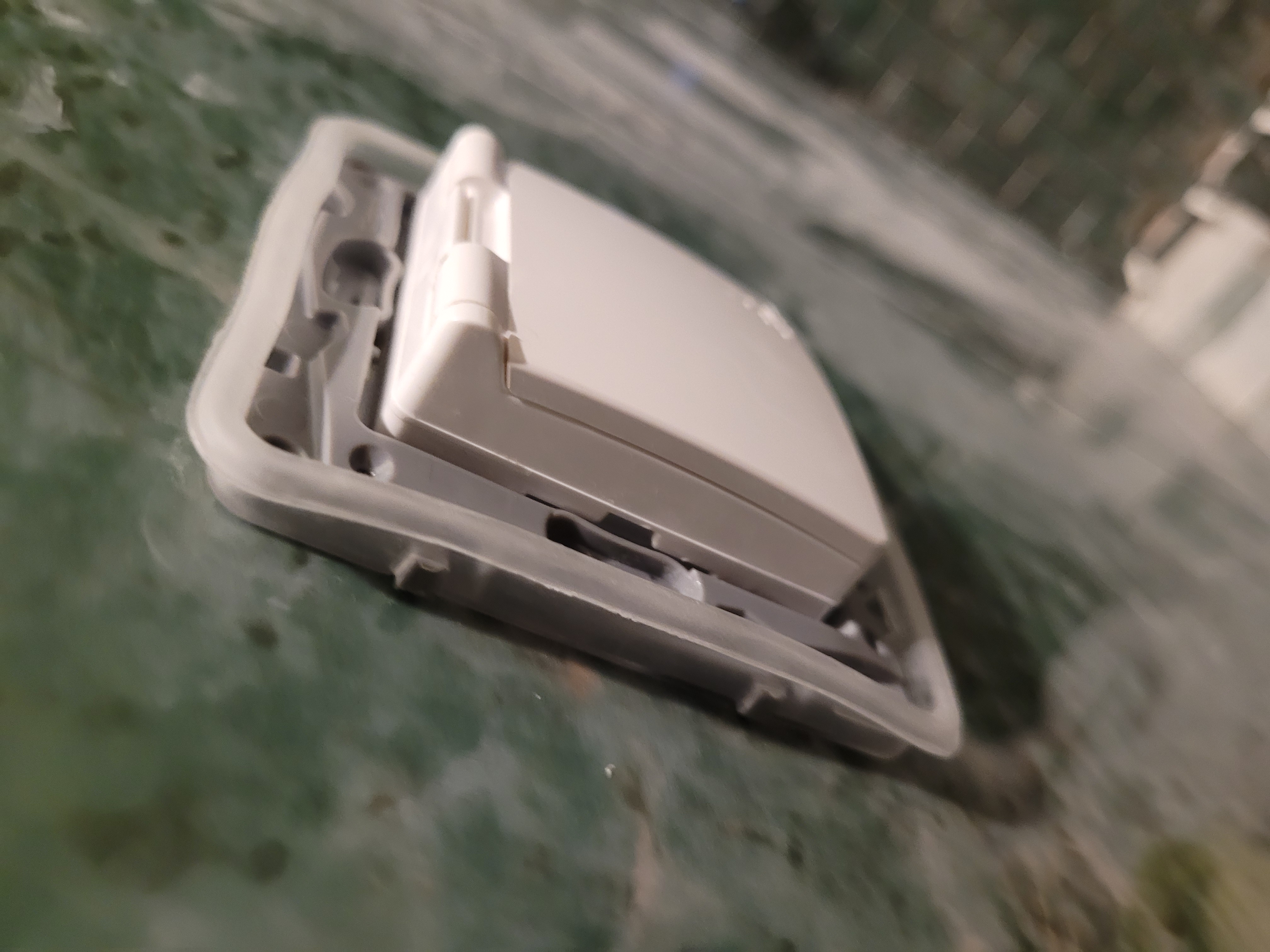

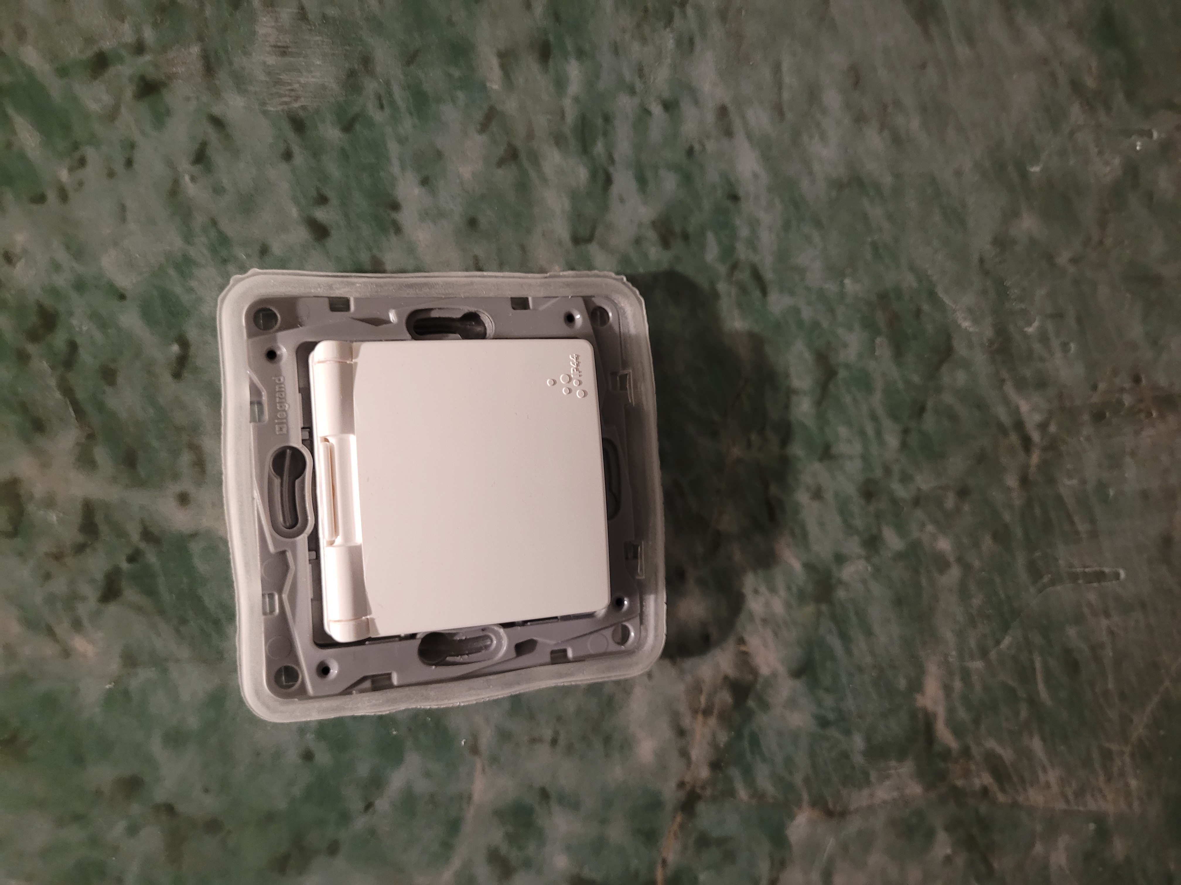

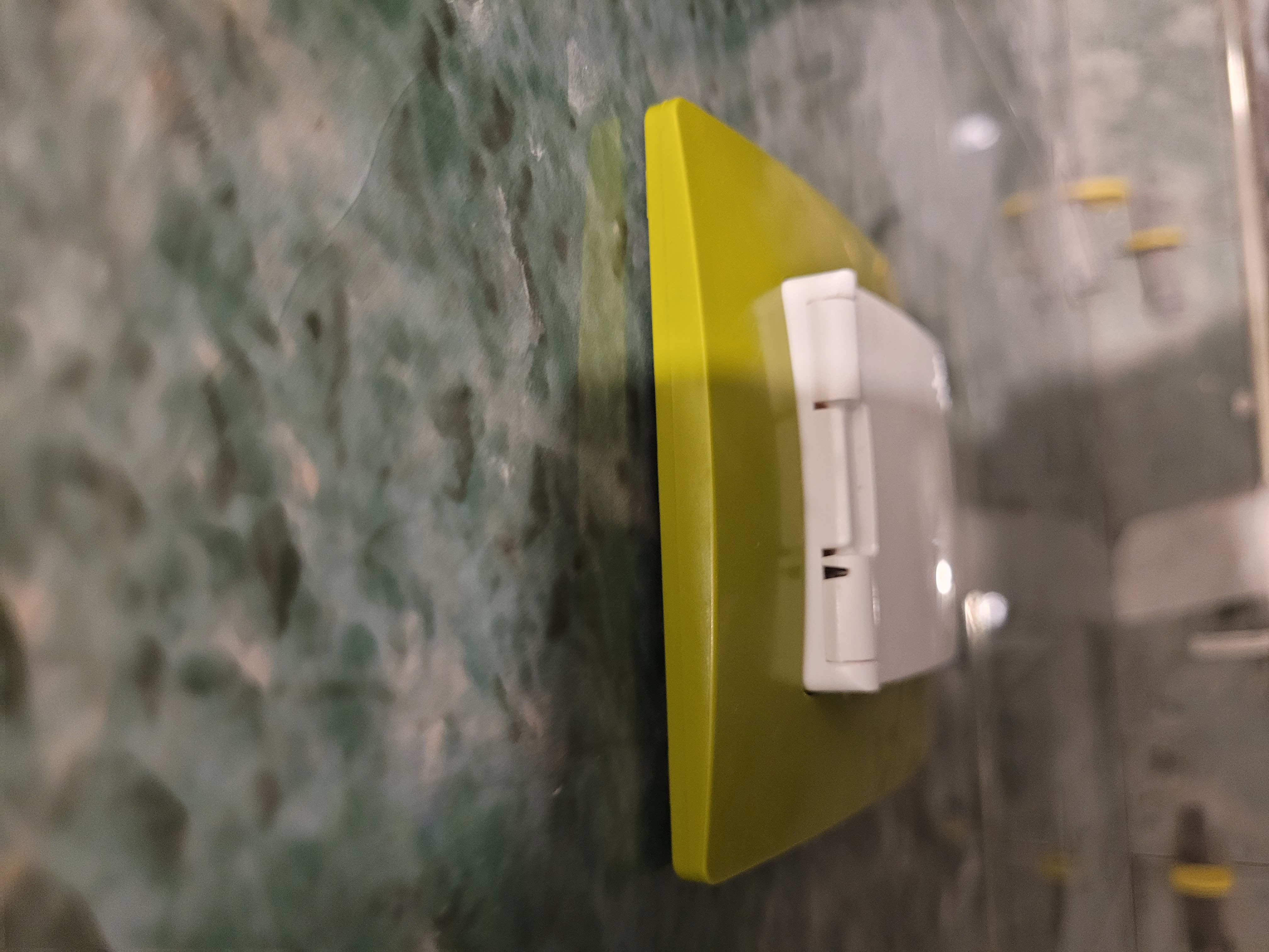

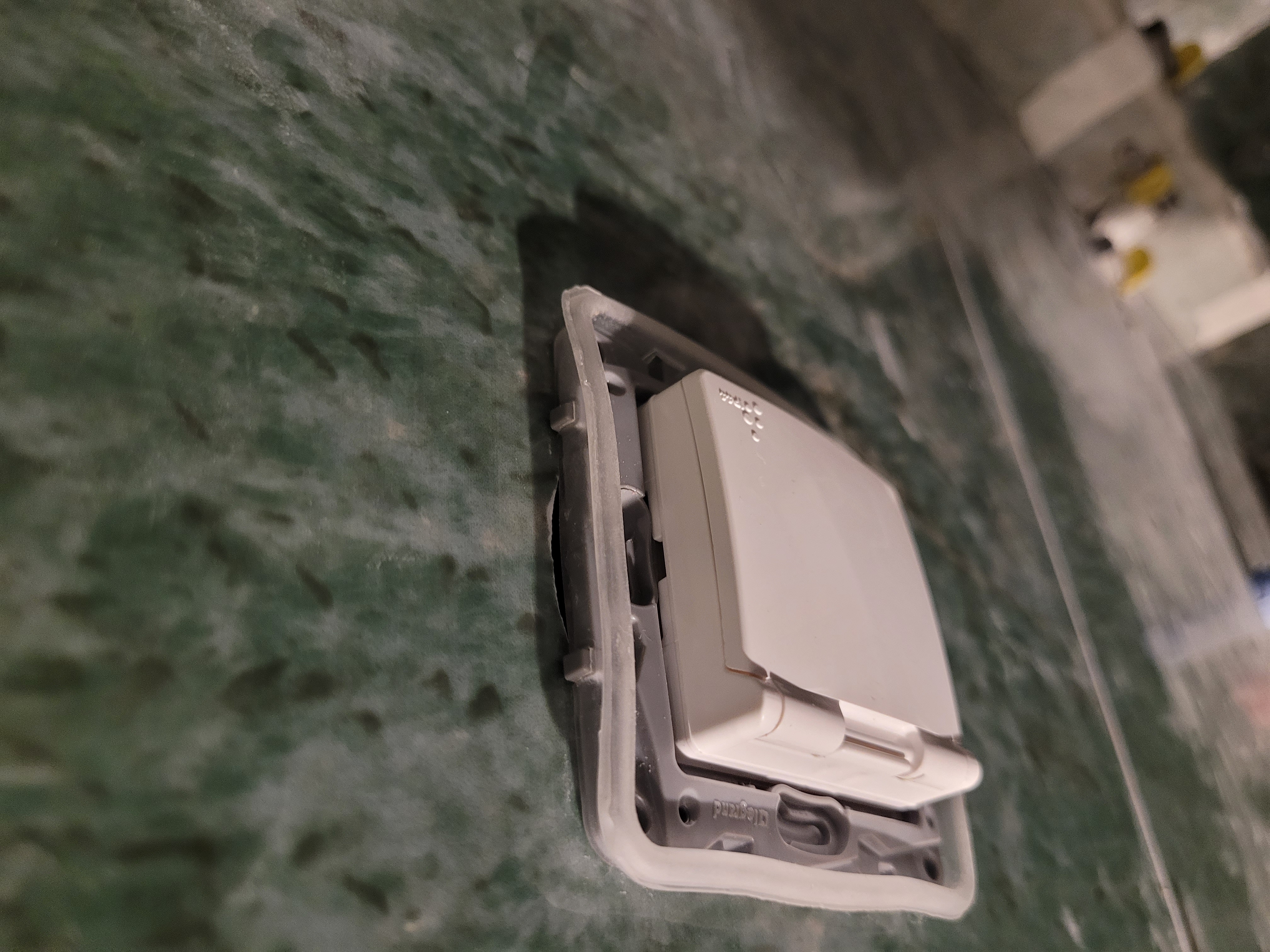

Здравствуйте!
Установили розетку Legrand etika ip44 в санузле. Не понимаем, почему есть зазор между плиткой и рамкой? Рамка плотно не прилегает к плитке. Фото прилагаю

03.12.2023 в 11:12:07
снять механизм, одеть на него рамку и тогда разбираться чья тут вина, руки кривые или розетка с рамкой.

03.12.2023 в 11:43:07
Split93 написал: Здравствуйте!
Split93,
На 4 фото видно, что выступы справа не дают возможности прижить рамку.

03.12.2023 в 12:41:42
Zubr56, такие выступы по всему периметру рамки есть с каждой стороны

03.12.2023 в 17:09:27
Split93 написал: Zubr56, такие выступы по всему периметру рамки есть с каждой стороны
Split93, Вот мне кажется они и мешают, если не входят в стену.

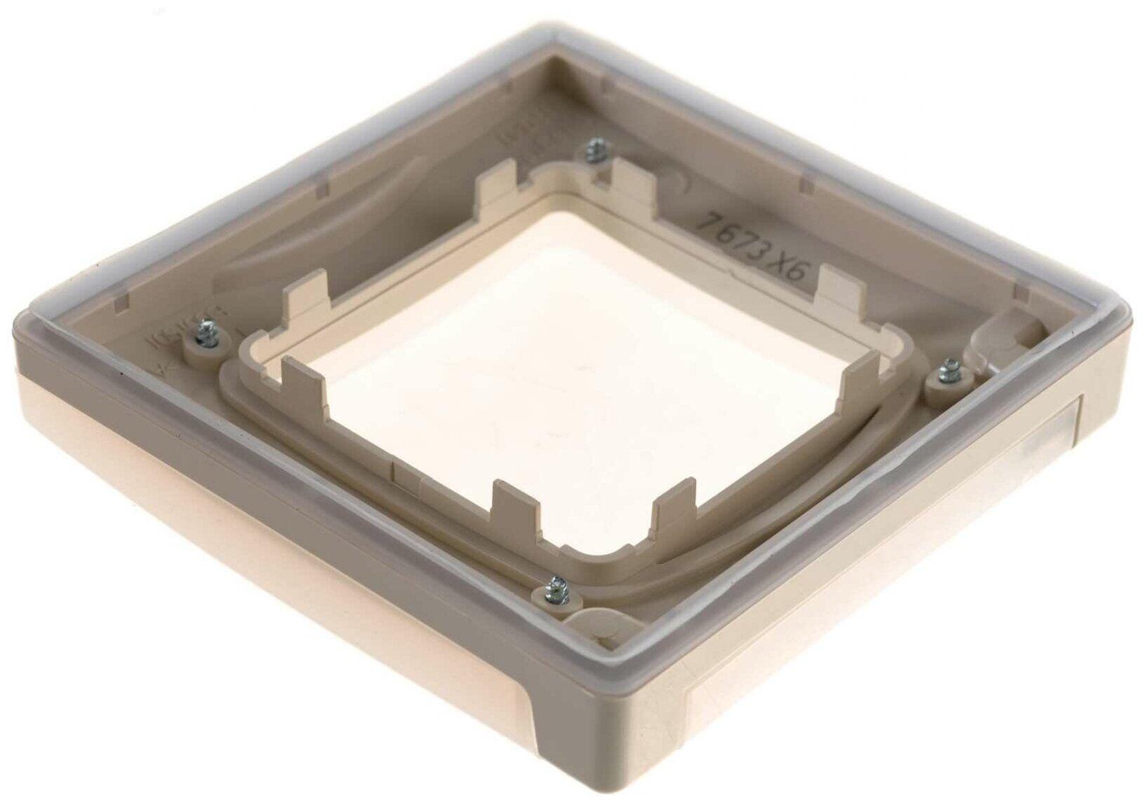

может такую рамку надо ставить:

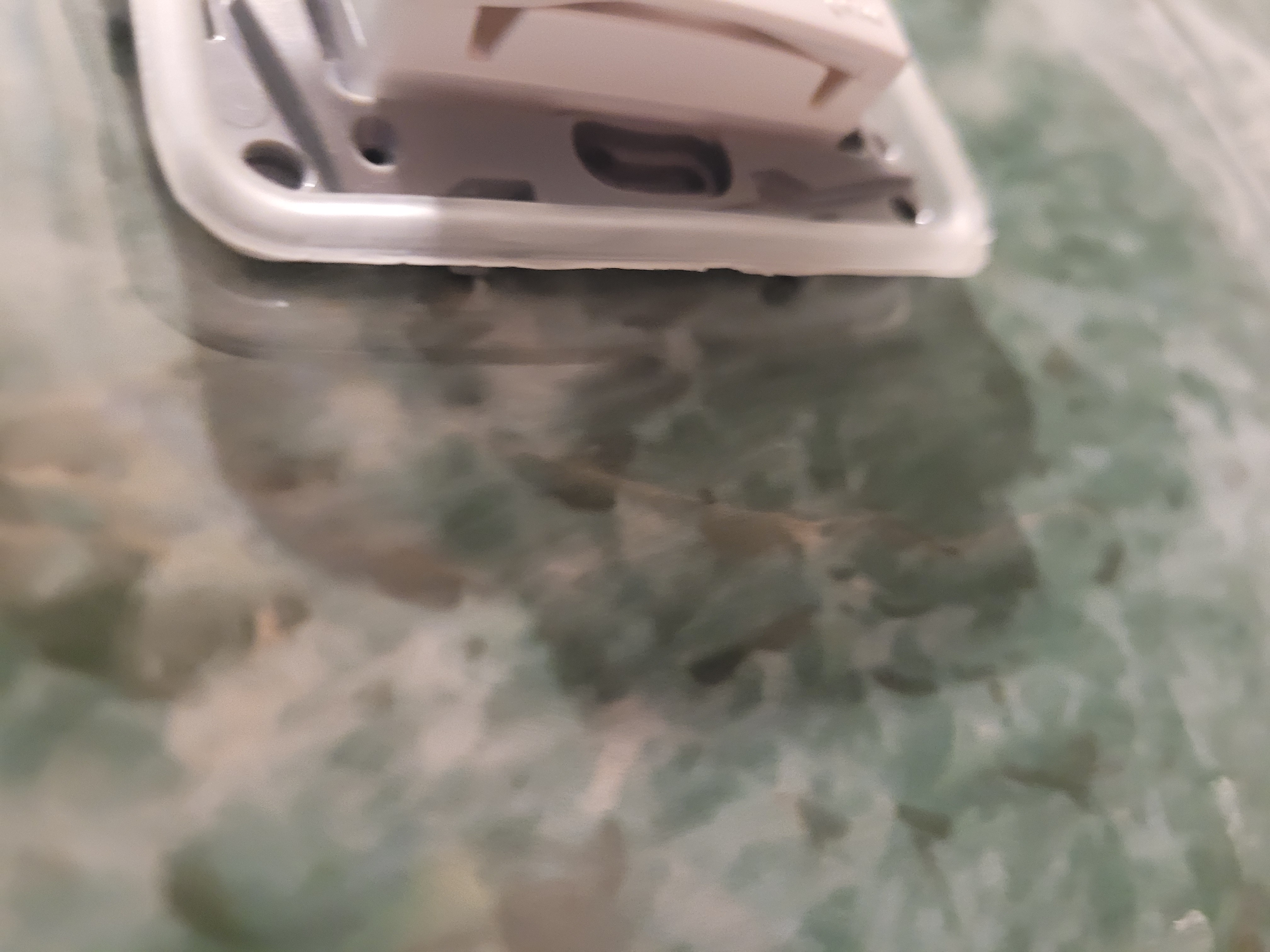

Dmitry47, это серия Legrand etika. Данная розетка имеет артикул 672232. Пишут, что для неё подходит любая стандартная рамка той же серии. Мы соответственно и купили рамку той же серии. Мастер говорит, что мешает именно силиконовая накладка. Её надо убрать и будет нормально

Split93 написал: это серия Legrand etika.
Рамка на фото — тоже. Legrand 672560 Etika. У вас два варианта: убрать силиконовую накладку или привинтить эту рамку. Ну или смириться с щелью :popcorn

03.12.2023 в 23:46:34
Странное решение конечно у Легранда. Если розетка с крышкой, то должна подходить к обычной рамке, а если рамка с крышкой, то должна подходить к обычной розетке (наверное и подходит). А получается для розетки с крышкой нужна рамка с крышкой, две крышки, чудеса. Впрочем тема с резинками конечно грамотная.

04.12.2023 в 00:50:00
Dmitry47 написал: а если рамка с крышкой, то должна подходить к обычной розетке (наверное и подходит)
Разумеется, подходит. Для неё и создавалась.
Dmitry47 написал: Впрочем тема с резинками конечно грамотная
На практике они лишь создают видимость чего-то. Можете смело убирать прокладку и наслаждаться, никогда вашу розетку ничем не зальет.
