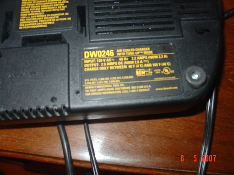

Wazawai написал : Цитата: Сообщение от iGor_78 Интересно - у нее потребляемая мощность: 120В х 2,2А = 264Вт. А на выходе 24В х 2,8А = 67,2Вт. Куда он потребляемую мощность девает?
Рассеивает. Из экономии на многих зарядниках сейчас ставят не трансформаторы понижающие, а резисторы. Вот и получается сплошная энтропия...
Нет, рассеивает далеко не всю эту разницу (иначе вентиляторы в зарядке ревели бы как турбины на взлете :)). Просто на табличке указывают максимальный ток, потребляемый устройством. Обычно - в момент включения, при зарядке входных конденсаторов.
