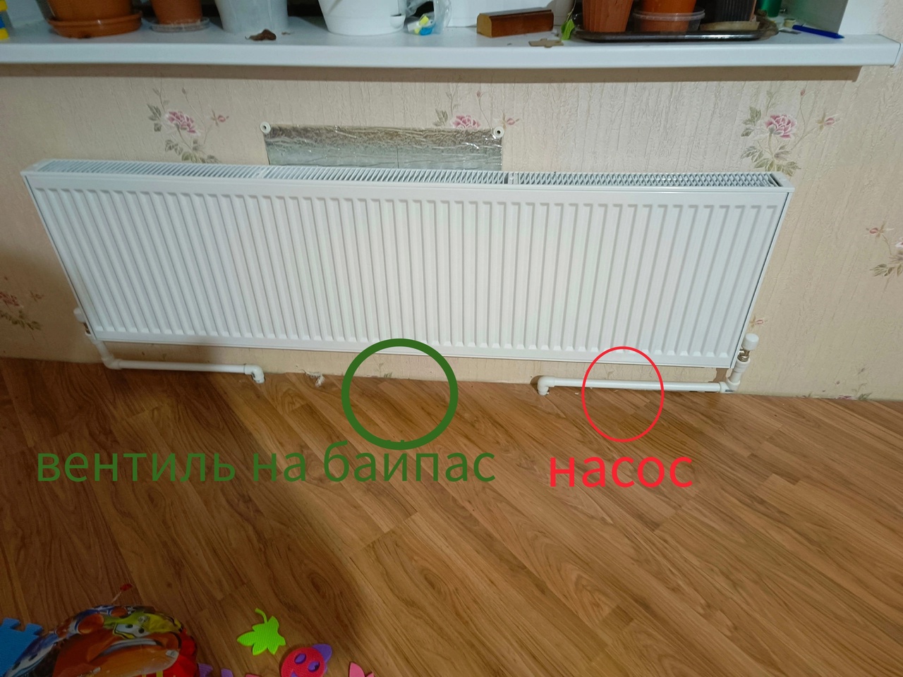

Рамиль77 написал: ,первые 3-4 батареи горячие,последние 2-3 еле теплые
Радиаторы идентичные? Модель и размер. Арматура одинаковая? Установки на ней одинаковые?
Подключение первых радиаторов такое же "альтернативно одарённое", как на фотографии?
Радиаторы и арматуру снимали и промывали/проверяли?
Рамиль77 написал: паяли те же самые люди
Доверия этим людям примерно нисколько. С утра начинали сварку по науке, а заканчивали "скорей-скорей".

Рамиль77 написал: винтиль на входе в радиатор как кипяток,долго руку держать не могу
Это нисколько не противоречит некачественной сварке ПП с сильным заужением прохода. Тем более, при такой дебильной разводке.

ВТБ!, радиаторы те же,все одинаковое,так же подключено снизу,снимал пару радиаторов холодных,все чисто,после снятия радиатора открывал вентиля что с обратки что с подачи идет кипяток,у меня две мысли сейчас это либо врезать в подачу одного из холодных радиаторов насос послабее чем на котле и попробовать загнать так воду,только вот вопрос как специалисту так делать вообще можно?и второй вариант открыть полы добраться до основной трубы и под каждой холодной батареей поставить вентиль тем самым перекрыв дорогу в обход радиаторов,что посоветуете?или оба варианта бесполезные?

Рамиль77 написал: я же написал что купил этот дом,
Писали, но после. В котле(не охота искать, читать инструкцию) может быть выбор режима работы насоса. Нужно установить режим постоянного включённого насоса. На самом насосе нужно установить максимальную скорость. Нужно определить ту трубу, поднимающуюся к радиатору, которая ближе к подаче котла. Эту трубу нужно удлинить вверх, перенеся вентиль подачи в верхнее отверстие радиатора. Это оживит внутреннюю конвекцию в радиаторе, который для ленинградки совсем не пригоден. Эта конвекция может сама тянуть горячий носитель из горизонтальной трубы ленинградки. На другой стороне радиатора тоже есть вентиль, который нужно полностью открыть. Перебои с отоплением могут случаться после длительного использования горячей воды, когда котёл переключается на её нагрев. В этом режиме циркуляция через радиаторы останавливается, а потом останавливается и конвекция внутри радиаторов. После чего долго приходится ожидать её возобновления.

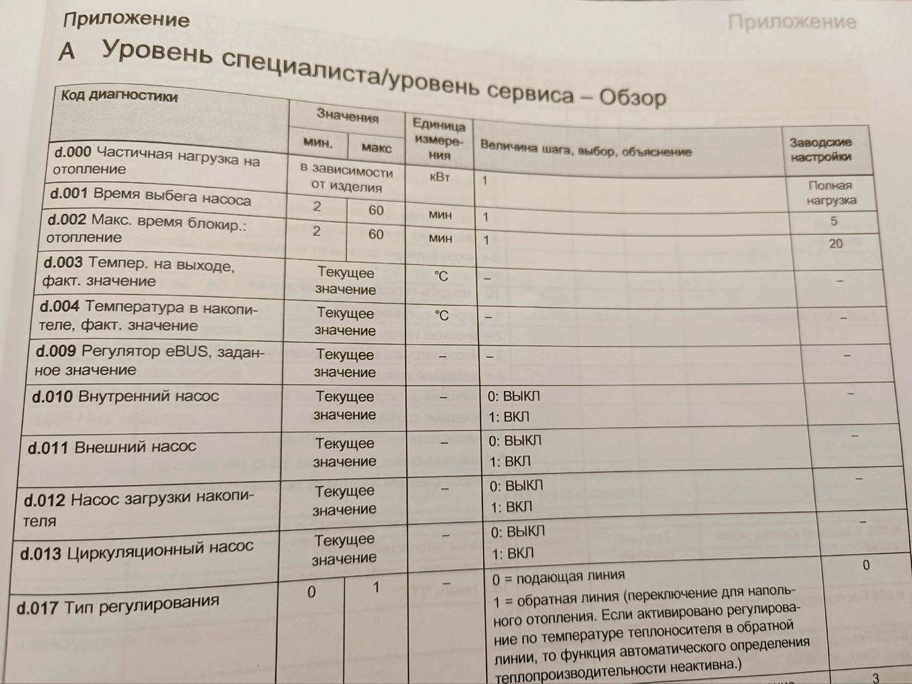

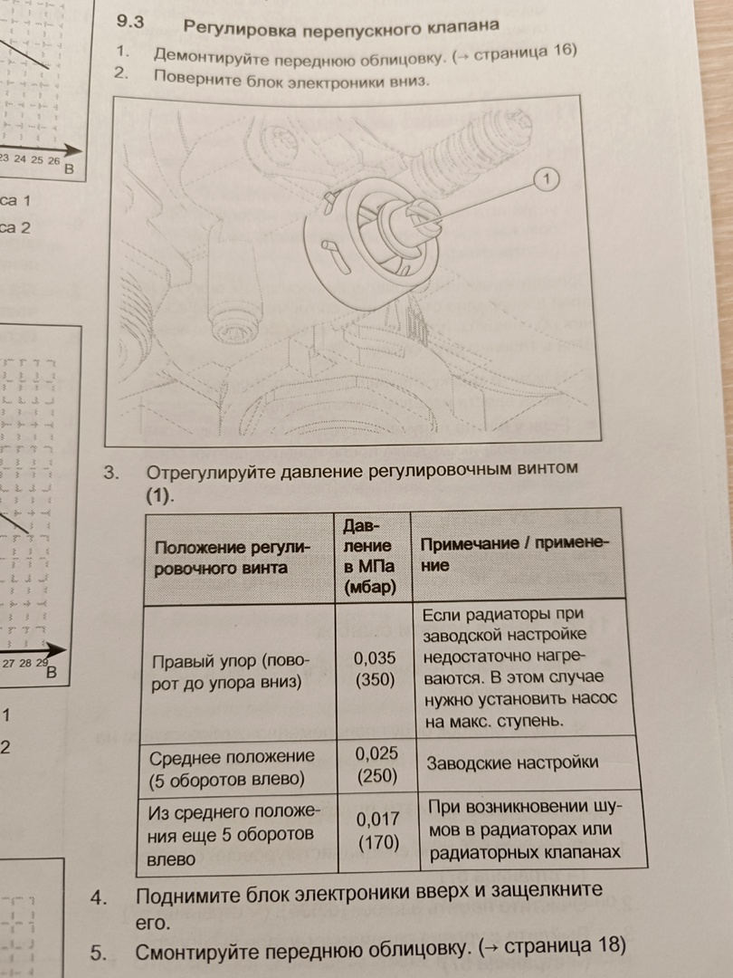

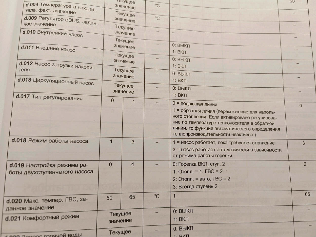

cineman, это я уже смотрел,там электронный насос,без механического переключения скоростей,если я правильно понимаю выбег насоса это время работы насоса,его поставил на 15(заводские настройки 5,максимум можно ставить 60) и перепускной клапан на максималку на 0,035(350мбар),вентиля все полностью открыты единственное не понял режим работы насоса на 3ку ставить или на 1? d018 (на 3фото)

Рамиль77 написал: радиаторы те же,все одинаковое,так же подключено снизу
Даже по фотографии видно, что сначала были запланированы короткие радиаторы, а потом переделали на нынешние. Вероятно, после первого сезона или во время него.
В качестве временного решения можно пустить открыто трубу подачи: переделать на попутку с боковым (или с диагональным) подключением. Да хоть оба нижних подключения к обратке оставить.

cineman написал: Вам кто то на этом форуме советовал ленинградку?
Нормальная же система? Для эпохи, когда арматура была дорогой, тепло дешёвым, а радиаторы чугунными. Безо всяких байпасов.

Рамиль77 написал: cineman, protherm panter 35ktv
Рамиль77, простите, раньше не получилось. d.010__ 1 d.017 0 d.018 1 d.019____ 1 d.035____ 40 Пишу не очень уверенно. Формулировки в описании неоднозначные.
