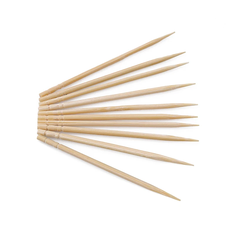

Чем можно заполнить отверстия из под шурупов в ДСП чтобы точно на это же место вкрутить шурупы снова?

Заполнить пва и забить несколько зубочисток, сколько влезет. После застывания отломить и срезать лишнее. Но вкручивать можно и сразу.

FashRus написал: Шуруп очень тонкий - хорошо если спичка влезет.
Тогда это уже не шуруп, а гвоздик. Вам советовали зубочистки: В этом впоросе быстрее и проще не думать, а сразу пробовать, что бы сразу решить проблему.

Зубочистки/спички напихать в отверстия и залить чем-то вроде... ПВА? Или "Моментом"?
