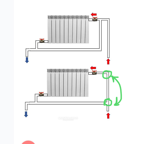

Прошу специалистов посоветовать как правильно установить байпас для максимальной теплоотдачи. На рисунке два варианта (последний этаж многоэтажного дома). На мой взгляд, в верхнем случае будем меньше потеря тепла, потому что такое подключение заставляет весь горячий теплоноситель подниматься вверх. Причем, оставаясь горячим, он в основном устремится в радиатор, где будет отдавать тепло и увеличивая плотность из-за охлаждения идти вниз. По байпасу тоже пойдет часть, но незначительная, потому что в байпасе теплоотдача меньше и плотность не будет сильно увеличиваться. В нижнем случае значительная часть горячего теплоносителя все таки пойдет мимо радиатора.

JeanEgor написал: В нижнем случае значительная часть горячего теплоносителя все таки пойдет мимо радиатора.
Объясните зачем вам нужно, чтобы бОльшая часть теплоносителя проходила через ваш радиатор? Думаете будет лучше греть? Ну будет у вас остывание в радиаторе на 1 градус меньше? Вместо 3 будет 2. Вы хоть знаете, насколько больше будет греть при этом радиатор?
Правильно. Не знаете. Но с горящими глазами, пытаетесь это осуществить.

JeanEgor написал: На рисунке
Рисунок замечательный, но нельзя ли выложить фотографию нынешнего отопительного прибора вместе с подводящими трубами и участками стояка.
Вы абсолютно уверены, что подача по правому стояку и система однотрубная?

MADONNA написал: ты тоже всерьез полагаешь
По поводу схем вопросов ТС я не задавал.
Они почти одинаковые, первая предпочтительнее а плане термокоменсации.

последний этаж многоэтажного дома А зачем вам там открытый байпас? Ведь на вашем верхнем этаже итак минимальная рабочая дельта P, вы хотите, чтобы с открытым байпасом слабая циркуляция теплоносителя в ваш отопитель вообще не зашла? Ну как прожить то без заветных +18° зимой, да?

По байпасу тоже пойдет часть, но незначительная Где хоть вы таких сказок то начитались, расчетная потеря тепловой производительности радиатора с открытым байпасом (читаем - номинальная) составляет 25 %, а максимальная (при ряде дополнительных неблагоприятных факторов), то и все 30 %! Уже на этом основании байпасы разумно применять именно как эффективное теплорегулирующее устройство, непосредственно не перекрывающее основной отопительный прибор.

Ну да, можно же просто форточку открыть что бы выбросить лишнее тепло на улицу! Байпас нужен что бы отвести основной поток теплоносителя, на батарею отбирается 5-10% тепла (а то и меньше)
