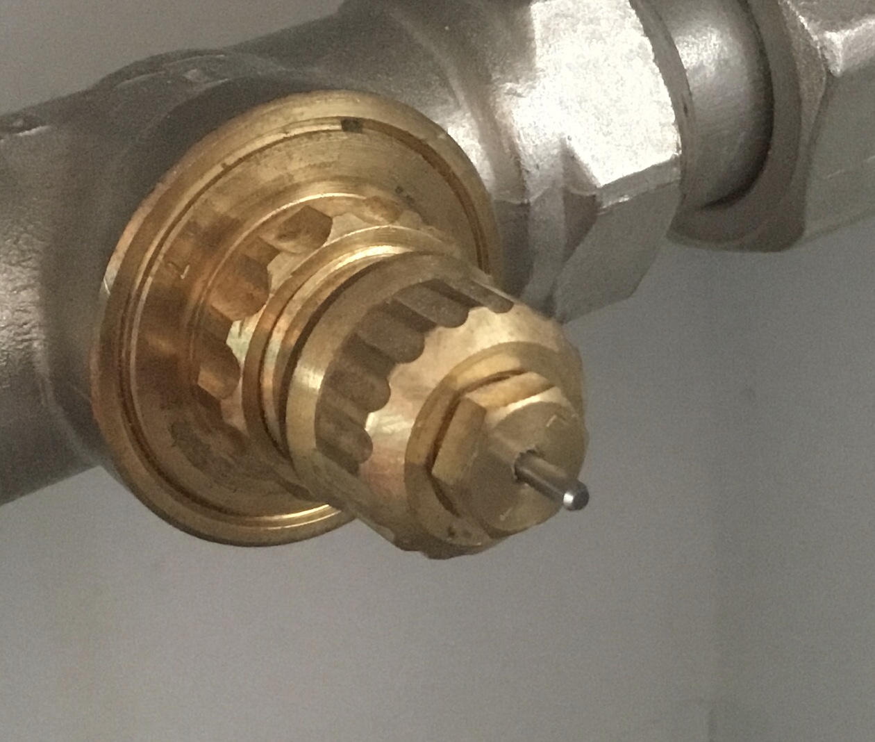

На одном из радиаторов обнаружил, что некорректно СТАЛ работать термоклапан Danfoss (для однотрубных систем). Снял термоголовку, и обнаружил, что шток не до конца (ощутимо) выходит в полностью открытое состояние. То есть застрял в почти закрытом состоянии клапана.
Без труда «ВЫДЕРНУЛ» шток пассатижами. Усилий почти не прилагал, видимо закис не сильно. Циркуляция сразу восстановилась. ПО ОЩУЩЕНИЯМ при выдёргивании, показалось, что закисание произошло не внутри механизма перекрытия, а именно снаружи где шток ходит внутри металлической основы.
Можно ли для профилактики туда брызнуть WD40, или это может негативно сказаться на каком-нибудь там сальнике ?
P.S. обратил внимание, что вокруг штока - некая гайка. Предполагаю, что когда закончится отопительный период, можно, перекрыв шаровые, её открутить и как-то обслужить механизм.

Маленьким молоточком аккуратно постучать по штоку и все будет норм. Смазывать лучше вазелином, вд40 это просто газированный керосин и быстро высохнет. Маленькая гайка просто зажимает сальник - наверное ее можно открутить что бы заложить смазку

Нашёл у себя подобный клапан, открутил ту гайку, и обнаружил, что эта часть со штоком никак не связана с водной частью. То есть спокойно можно её откручивать и в отопительный сезон. Шток ходит внутри сальника, по ощущениям, на силиконовой смазке. Видимо, если опять будет застревать, можно просто добавить туда густого силикона.
