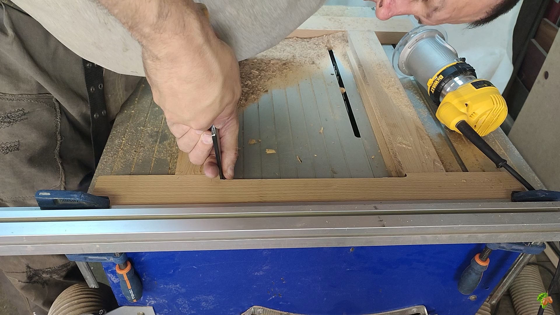

За основу были взяты четыре фотографии из интернета.
Проект закончил еще летом.
А вот время на монтаж видео о процессе изготовления нашел только в новогодние праздники.
Видео изготовления:
Текстовая версия, для тех кто любит читать и рассматривать картинки:
В SketchUp нарисовал проект
Из 4 миллиметрового "рекламного" пластика вырезал шаблон боковинки.
Материал взял 50 миллиметровый бук камерной сушки, распилил лобзиком на заготовки.
Отфуговал плоскости заготовок, обпилил в нужный размер в сечении.
Разметил по шаблону контуры будущих криволинейных деталей.
Выпилил ленточной пилой, отшлифовал ленточной машинкой.
Так как соединения будут на чужой шип, изготовил шипы.
Разметил центра будущих гнезд.
На аля ФМТ шипорезке профрезеровал гнезда.
Ширина подлокотника будет меняться, отпилил наискось.
Отпилил подлокотник по длине.
Так как не получилось профрезеровать гнезда при помощи ФМТ на вертикальной детали, для крепления подлкотника, решил сделать соединение на четырех шкантах.
При помощи двух направляющих из ЛПДС и шаблона подлокотника, галтельной фрезой профрезеровал паз на подлокотнике. Затем пазовой фрезой убрал лишний материал
Рубанком скруглил грань.
Склеил боковинки на ПУР клей.
Рубанком и циклей подогнал детали.
Напилил деталей для соединения боковинок и спинки.
Нарезал на поперечинах и спинке гнезд.
Выбрал четверть на рамке спинки.
Склеил рамку спинки.
Выпилил из 8 миллиметрового МДФ панель для спинки.
Стол от МФТ можно использовать отдельно от основания.
Сухая сборка.
Радиусной фрезой обкатал все грани.
Доработал переднюю часть подлокотников.
Сюда фрезой не подлезть, скругляю рубанком.
Отшлифовал все.
Что бы меньше вышлифовывать вылезший клей, воспользовался малярным скотчем.
Склеил все детали.
Убрал излишки клея.
Из 15 миллиметровой фанеры выпилил панель сиденья.
Изготовил косынки, клеем и саморезами закрепил.
Еще раз шлифанул.
Покрыл кресло смесью льняного масли и карнаубского воска. Прогрел феном, излишки стер ветошью.
Переднюю сторону панели спинки обклеил тканью, на заднюю добавил синтепон. Степлер и аэрозольный контактный клей помогли.
Обклеил тканью сидушку и закрепил саморезами.
Панель в спинке закрепил штапиками.
Изготовил подушки, наполнитель синтешар.
