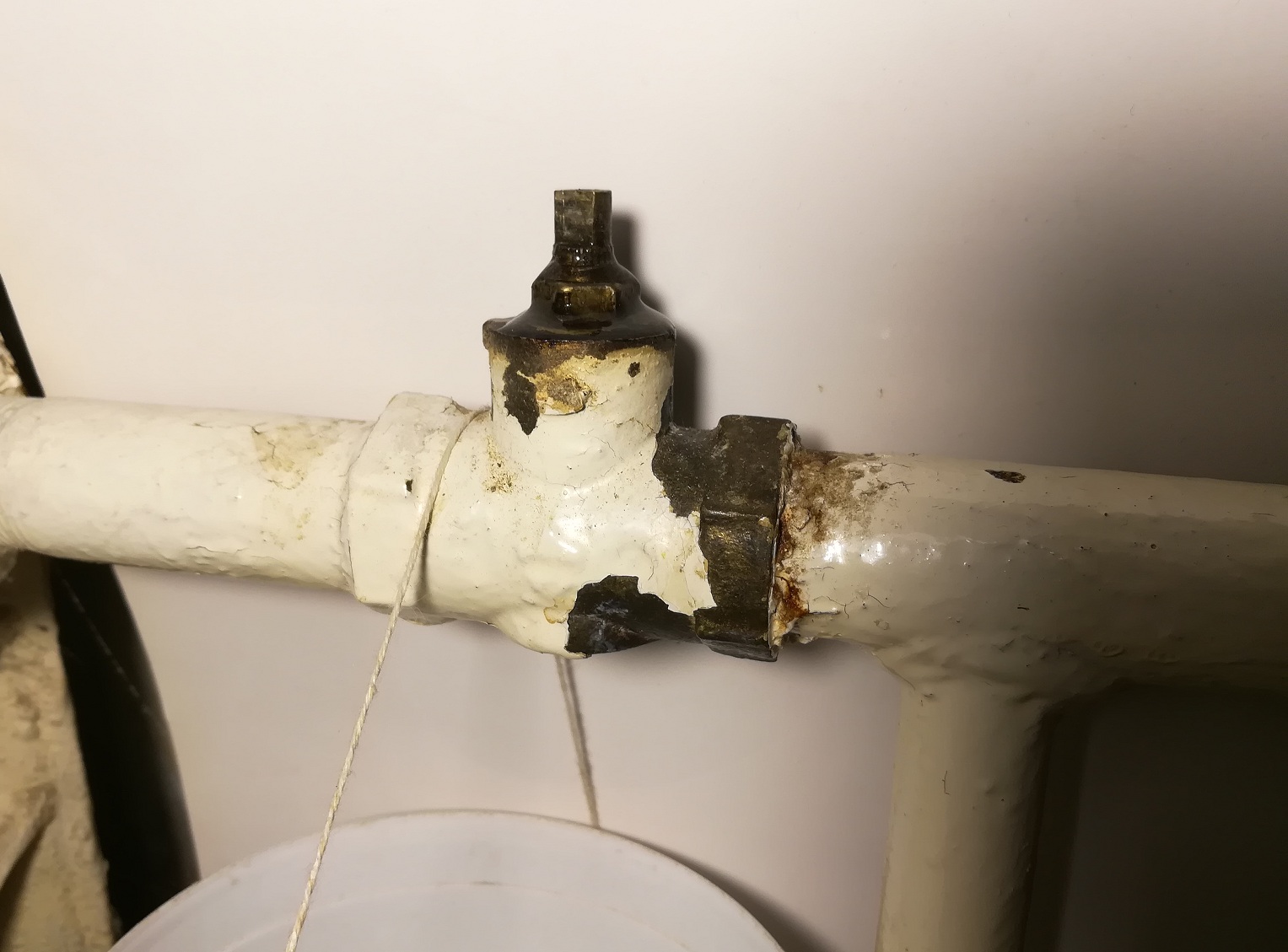

Когда заканчивается отопительный сезон - очевидно что-то в кране сужается - и он начинает капать, капает условно до середины июля. Что тут можно сделать? Напрашивается, конечно, гайку подтянуть - но для верности лучше сначала спросить.
Спасибо

Thomson, здесь не подкручивать надо, менять. Хотя бы сгон поставить

Thomson написал: Что тут можно сделать?
Управляющую компанию вызывать, пусть смотрят и чинят - это их зона ответственности, вы за обслуживание общего имущества платите ежемесячно.
Должны знать как починить имеющийся (уплотнить по штоку), заменить на новую голову вентилю или заменить весь кран.

ser000, не думал, что это общее имущество, спасибо
