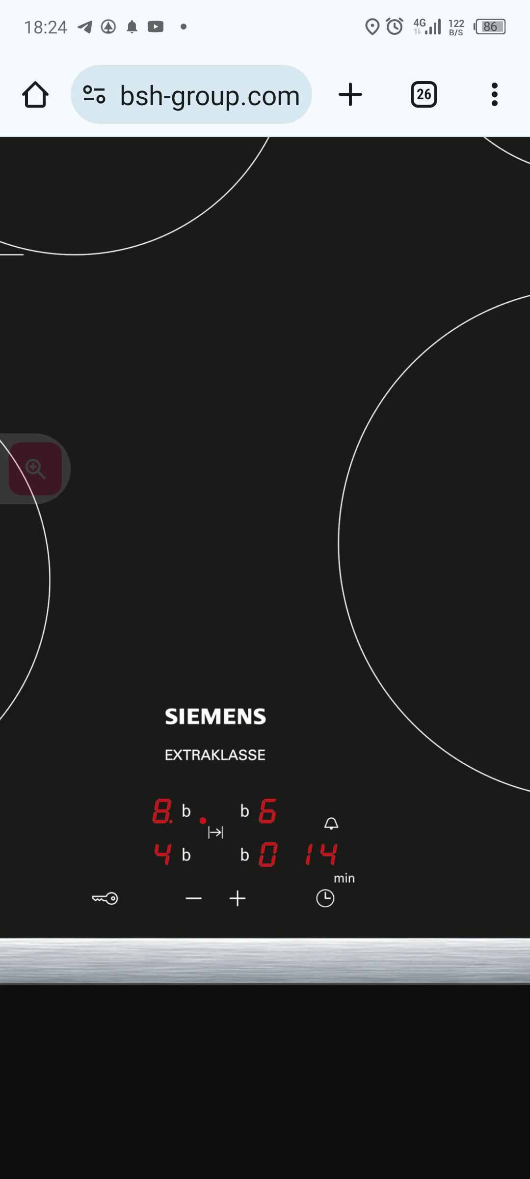

Всем доброго дня. Не разобравшись в теме купил с рук индукционную панель Сименс EI645CFB1M из зависимого комплекта. И, что естественно, при подключении без духовки выскакивает ошибка E 0 6 12 (не подключен духовой шкаф). Возможно кто-нибудь знает есть ли возможность подключения этой панели без духовки? Заранее благодарен за конструктивные ответы

Ruslan.1729, точно не скажу, но наверное панель можно обмануть. Возможно она не видит термодатчик духовки. Чтобы попробовать обмануть нужна электрическая схема, хотя бы разъема подключения.

Ruslan.1729 написал: Возможно кто-нибудь знает есть ли возможность подключения этой панели без духовки? Заранее благодарен за конструктивные ответы
Если управление варочной поверхности через панель духовки, то конечно возможно, но для этого надо разобраться в схеме панели и сделать свою электронную штуковину для управления электроникой варочной поверхности. Или для управления панелью закупить механические ручки, выкинуть из панели умную электронику и подключать конфорки к этим ручка, не забыв предусмотреть защитные предохранительные реле отключающие контакт при перегреве.
Вероятно проще будет продать приобретённое ещё кому-нибудь или попытаться купить неисправную духовку с исправной панелью управления. Или возможно у производителя есть отдельная панель без духовки. Ну а в следующий раз покупать варочную поверхность с штатными элементами управления.

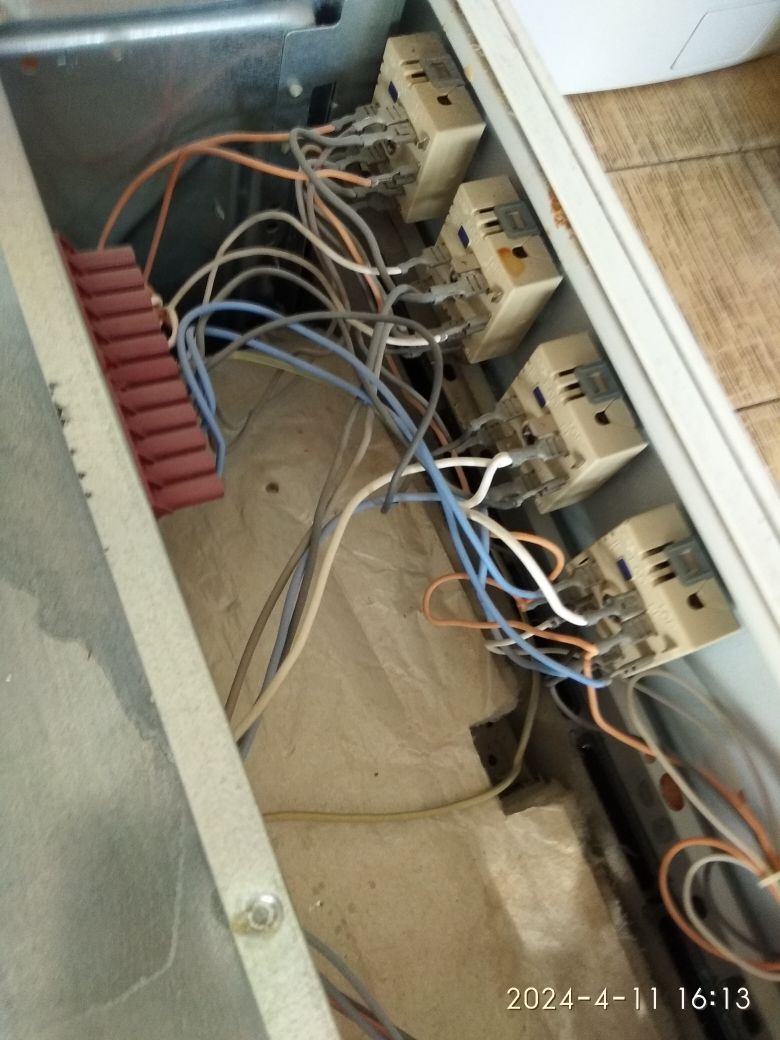

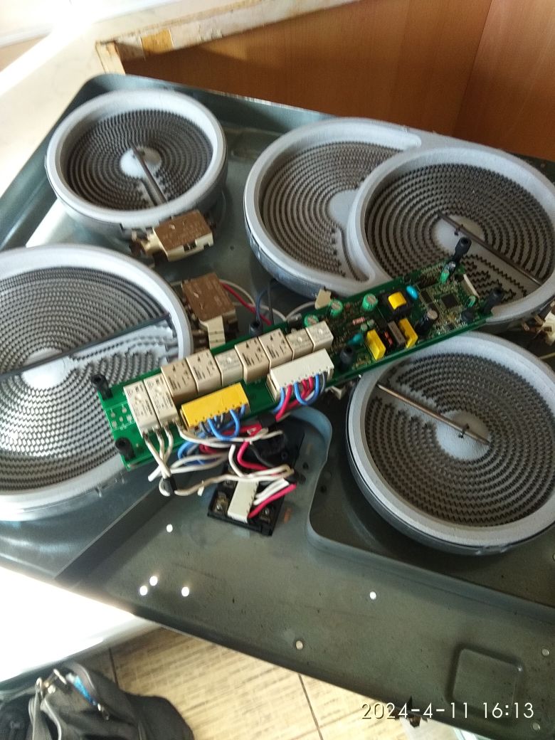

надо искать какая связь с духовкой, в основном питание сначала подаётся на клемник духовки, а далее через управление силовыми линиями на конфорки....ну а если здесь просто информативная связь с какого нибудь датчика духовки, то можно продумать, сложней если с мозгов!....не встречал! Весьма интересно.... мне много приходится упрощать управление изделиями, главное чтоб стёкла были целы, а внутреннюю начинку подобрать легко....для начала покажите фото места привязки к духовке!

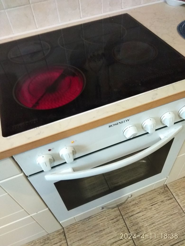

вот недавно скрестил независимую Горенье с финской Розенлев... хозяевам надоело постоянно ремонтировать модуль варочной, я им сделал вечную плиту!)
