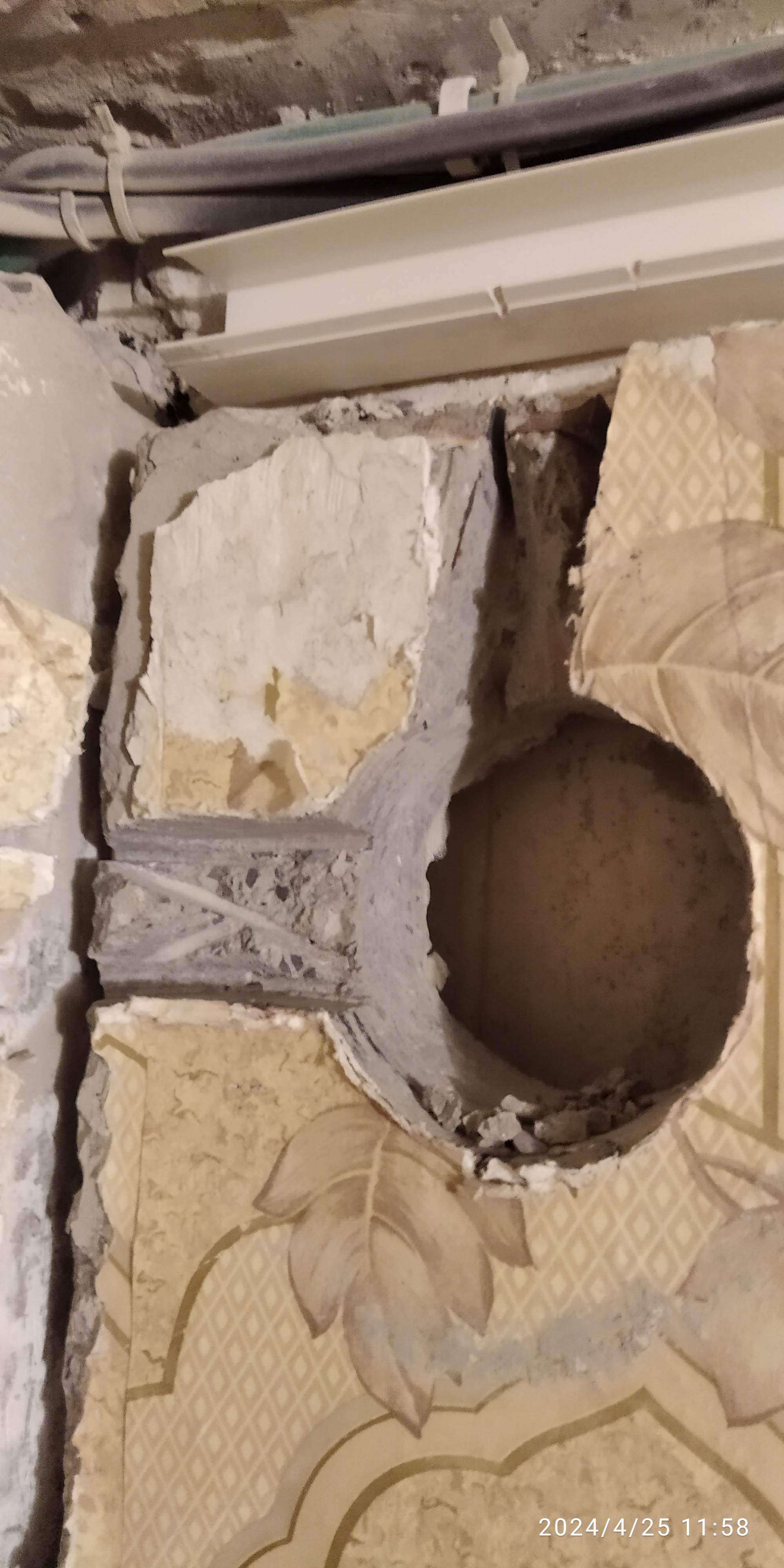

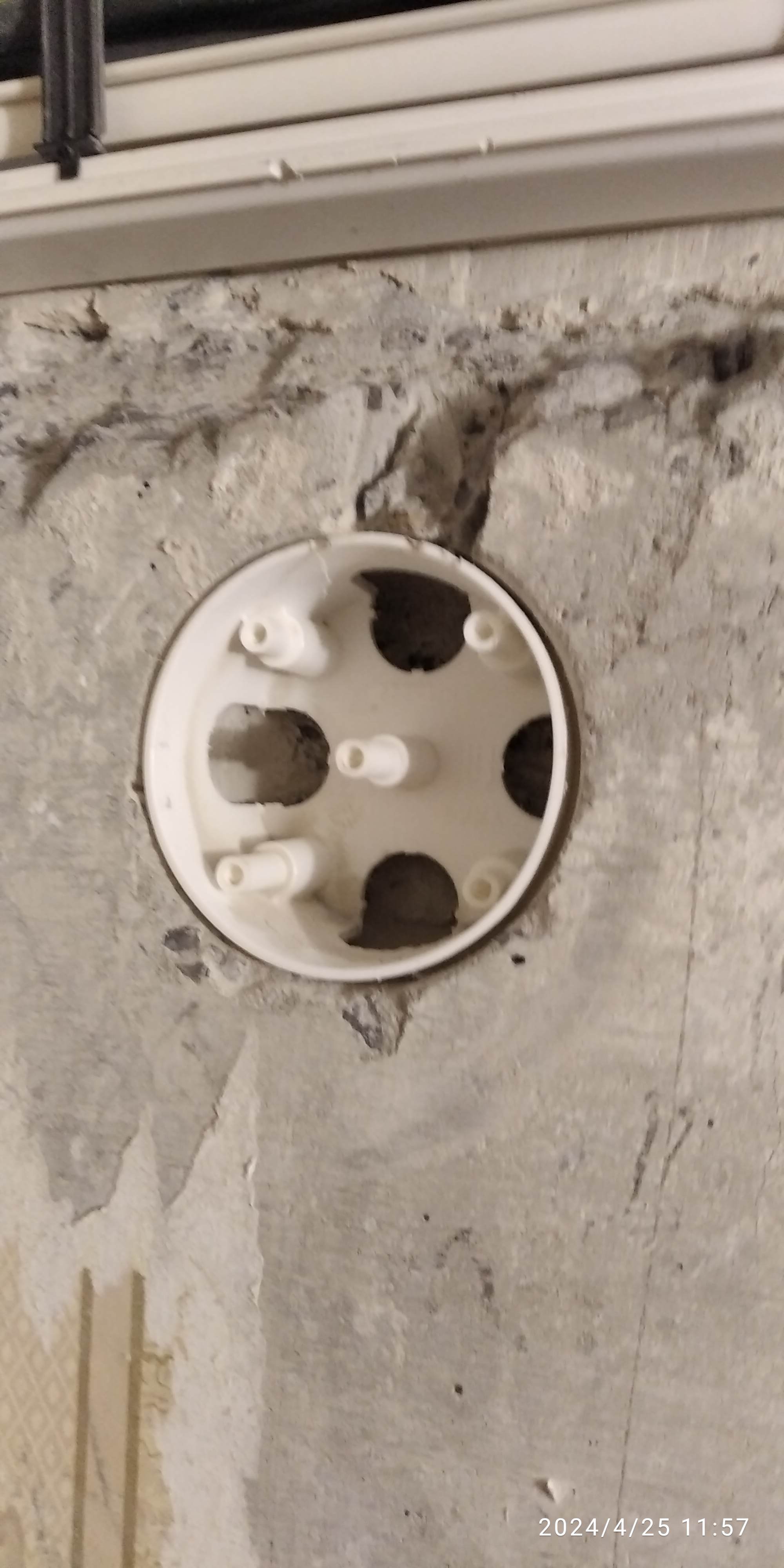

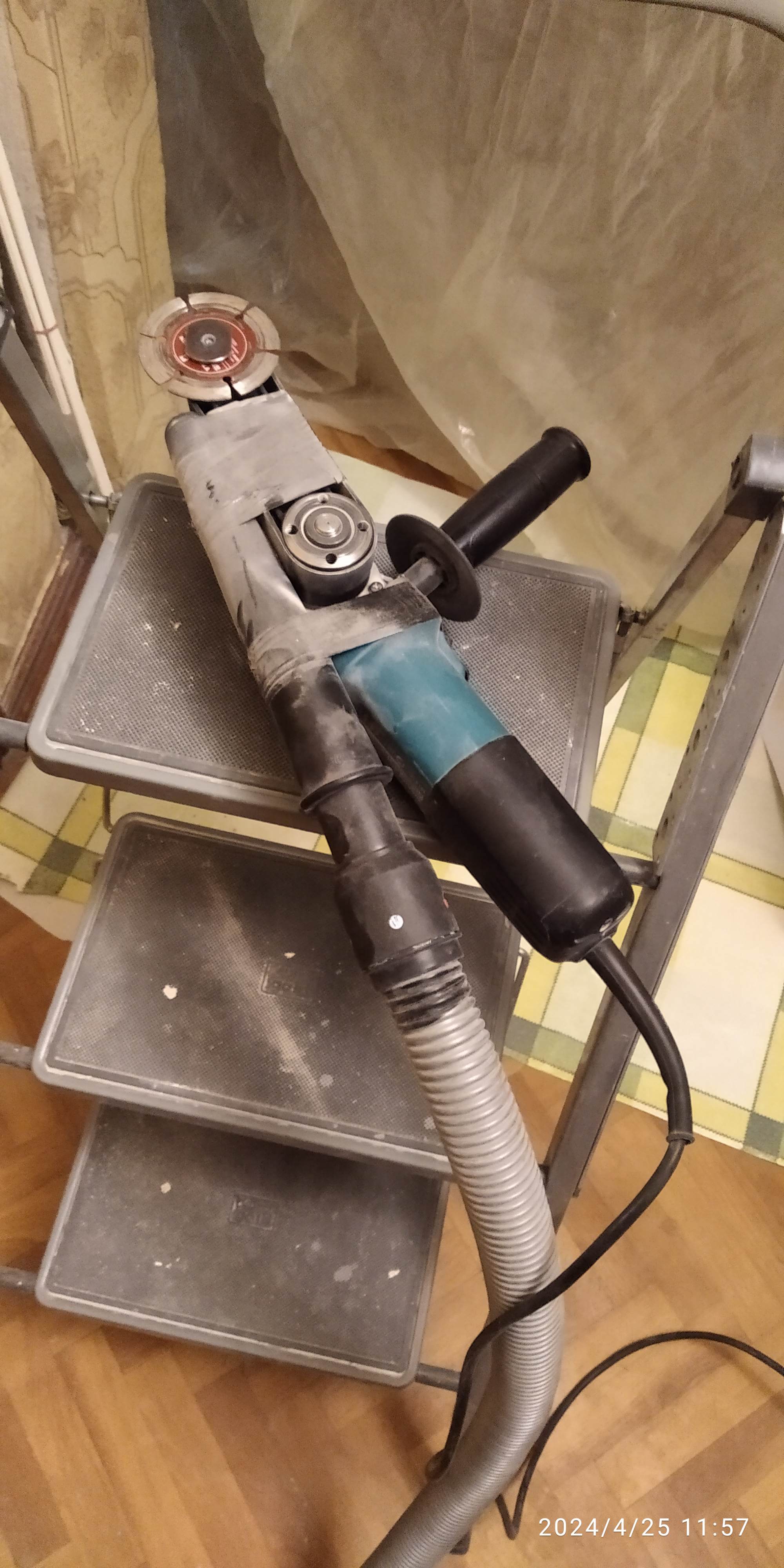

да нет у меня такой регулировки с 3 и 4. Я хотем УШМ запитать через ШИМ регулятора частоты вращения. Но в принципе сделал все на исходных 10000 об. мин, что дает Макита у которой есть только одна скорость. А диск китайский за 250 руб, это расходный материал, но подготовку отверстий для двух коробок выдержал, и с арматурой справился, даже я не заметил, не арматурой, а закладной полосой, пришлось ее немного подрезать, слишком близко она оказалась к поверхности стены.
Вот кинохроника недавних событий:
я доволен - 2 см. чистой глубины борозды получаю при помощи 76 мм диска. Так-что пусть работает на своих 10000 об./мин
krserv, что за стена видна в отверстии для коробки - соседская? Это меж квартирная перегородка?

krserv, мелкой коронкой - несколько отверстий с перекрытием. И пыли в разы меньше

26.04.2024 в 13:59:19
BV написал: Это меж квартирная перегородка?
Межкомнатная Вы хотели сказать, да, толщина стены - 6 см только.

BV написал: мелкой коронкой - несколько отверстий с перекрытием. И пыли в разы меньше
Я сделал пылеотвод - пыли нет вообще, мне кажется, что УШМ с насадкой быстрее режет алмазным диском, чем сверлить несколько отверстий, но возможно я не прав. УШМ это не штроборез, нужно делать два параллельных реза, а коронка делает отверстие сразу, правда в моем случае скорость реза у алмазного диска лучше чем у коронки, но это индивидуально, зависит от качества коронки и алмазного диска. Наверное в каждом конкретном случае, лучше выбирать чем удобнее будет сделать по ситуации.

krserv, я задал вопрос по меж квартирной. В некоторых домах меж квартирные из двух панелей с зазором. В отверстии под коробку похоже есть зазор и далее еще одна панель.... по фото плохо видно.

BV написал: В отверстии под коробку похоже есть зазор
нет, там сквозная дырка, то обои с другой стороны, нужно потом будет замазать, толщина стены очень тонкая, сам не ожидал такую тонкую межкомнатную перегородку. Соседняя стена между комнатами, такая как Вы и говорите, состоящая из двух стен впритык друг к другу, полагаю, что и с соседней квартирой будет тоже самое. Дом собирался из кубиков - комнат, которые привозили с Волгодонского завода ЖБИ.

krserv написал: толщина стены очень тонкая,
Так это не бетон? Смысл тогда в алмазах?

strider1978 написал: Так это не бетон?
Бетон и довольно тяжело обрабатываемый, уже настоялся с 1996 года.
