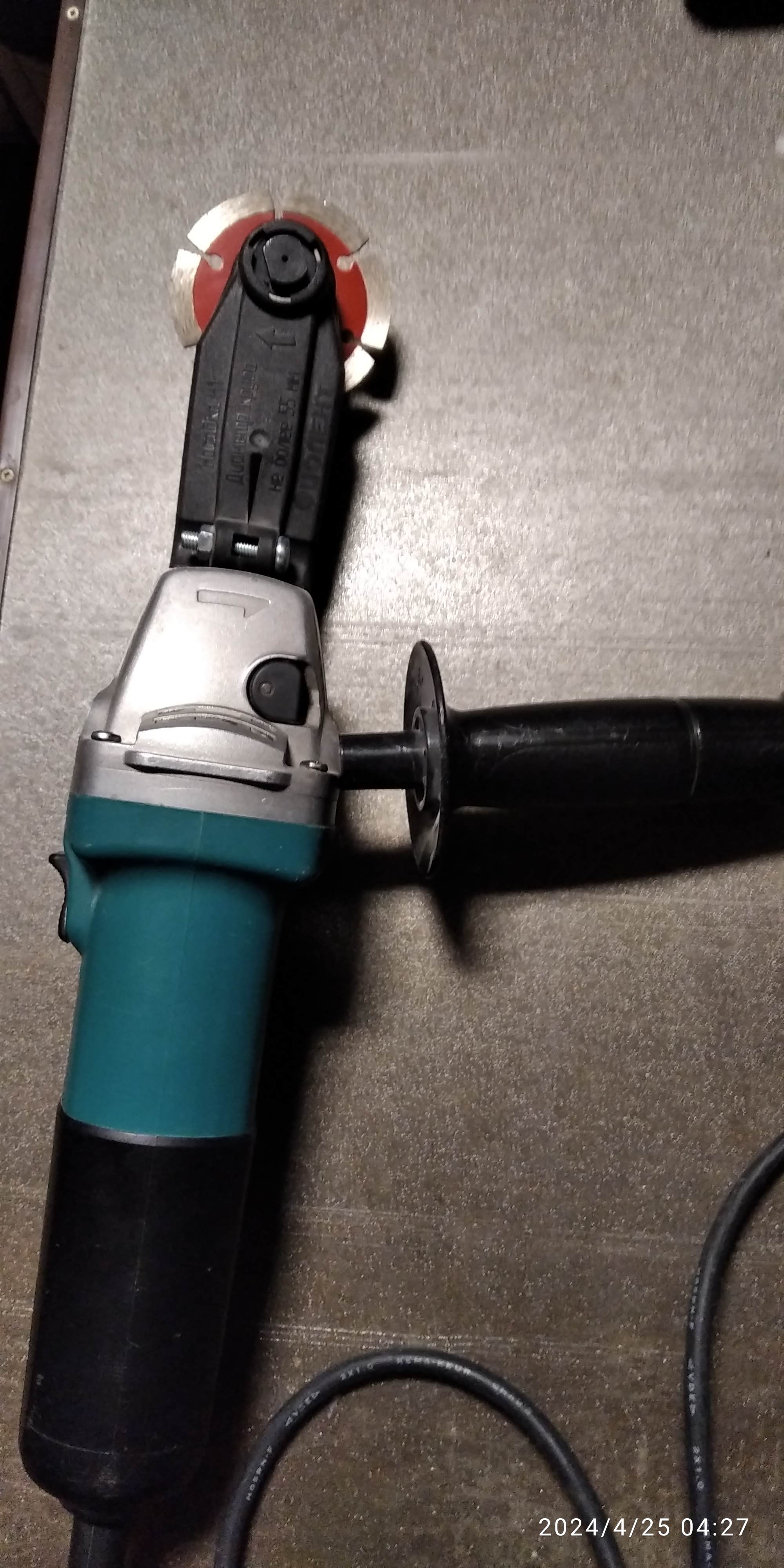

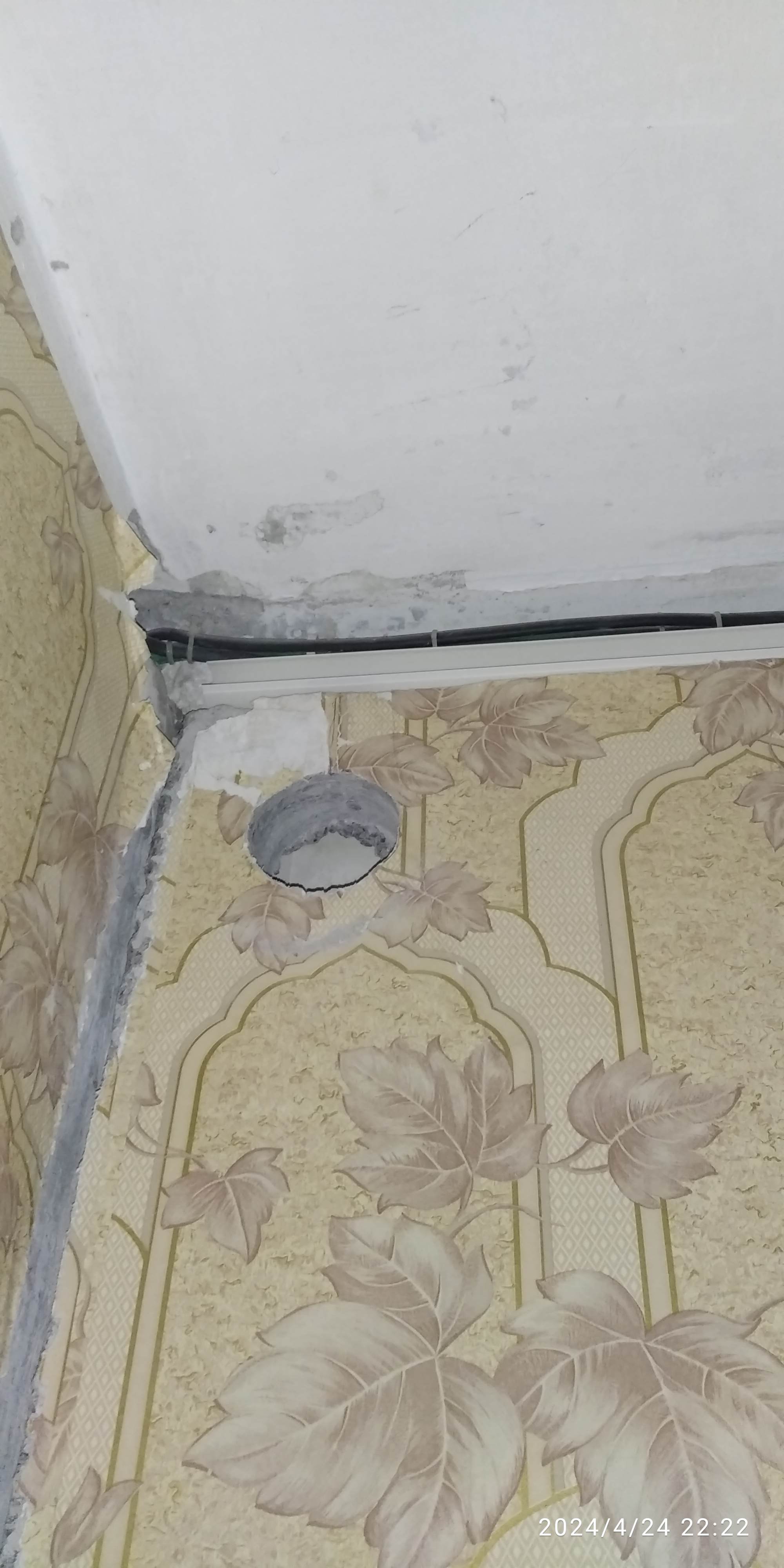

Планирую сегодня днем прорезать аккуратные борозды на глубину 10-20 мм для ввода проводов в коммутационные коробки, например вот в эту:

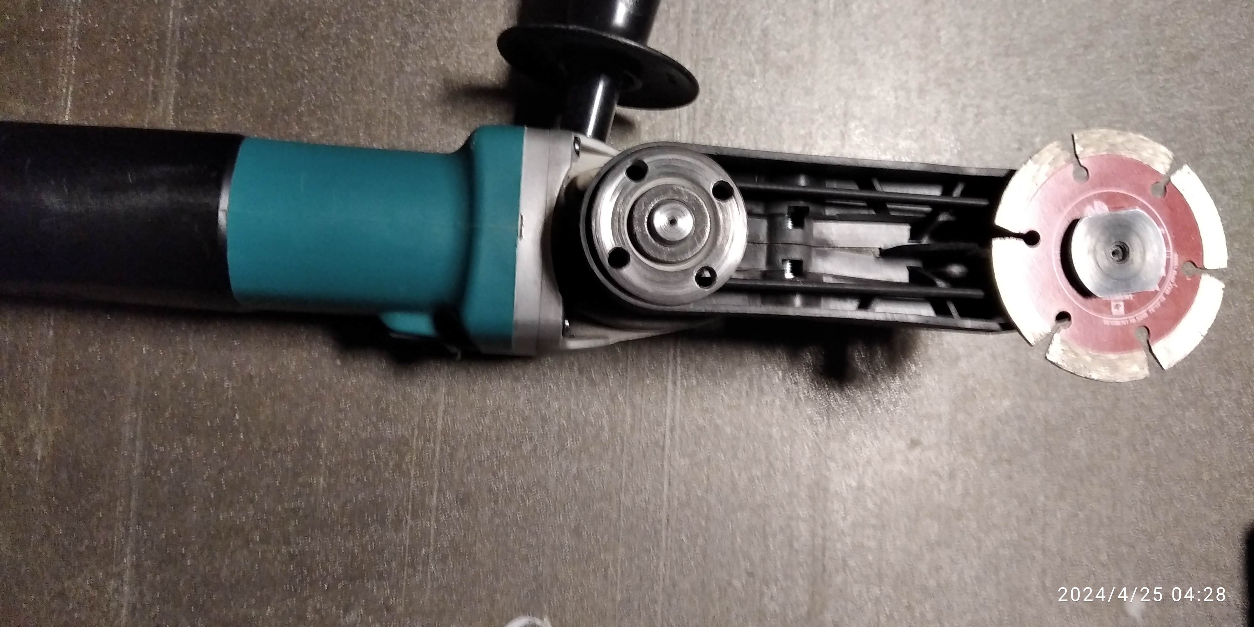

Купил для этого диск 78 мм для бетона. Диск китайский Trio-Diamond, но думаю, для таких небольших аккуратных работ он подойдет. Установил его в насадку для УШМ Фиолент H1. Вращение на диск передается передачей на резиновых пассиках, поэтому диск заклинить не должен - пассики провернутся на втулке, если диск зажмется. Защиты нет у этой насадки никакой, но я буду работать в полнолицевом щитке и перчатках, и думаю, что при резе на глубину 10-20 мм бетона диск не должен разлететься, это же не тонкий диск из карбида кремния для резки металла, а металлический диск толщиной 2 мм. И буду держать УШМ в стороне от линии реза диска. Еще прикручу резиновый пылеотвод рядом с диском тоже своего рода защита от разлетающихся сегментов диска.
Вопрос: скорость вращения УШМ 10 000 об/мин. Какая оптимальная скорость нужна для резки бетона? Я могу регулятором частоты вращения уменьшить ее до оптимального значения. Сам диск заявлен рабочим до 18 000 об/мин.

krserv написал: Какая оптимальная скорость нужна для резки бетона?
тут только зависит от диаметра круга

25.04.2024 в 08:10:25
Оптимальная скорость указана на диске - 18 000 rpm

25.04.2024 в 08:51:18
Начать с 3, при необходимости увеличить до 4. Если меньше, то не режет. Если больше, то режет сам диск, до состояния лысого. Долго насадка не протянет. Если есть длинные планы, то надо усиливать парой стальных пластин.

krserv написал: в коммутационные коробки, например вот в эту:
А под эту коробку чем стену резали?

sanya1965 написал: Начать с 3, при необходимости увеличить до 4.
да нет у меня такой регулировки с 3 и 4. Я хотем УШМ запитать через ШИМ регулятора частоты вращения. Но в принципе сделал все на исходных 10000 об. мин, что дает Макита у которой есть только одна скорость. А диск китайский за 250 руб, это расходный материал, но подготовку отверстий для двух коробок выдержал, и с арматурой справился, даже я не заметил, не арматурой, а закладной полосой, пришлось ее немного подрезать, слишком близко она оказалась к поверхности стены.
Вот кинохроника недавних событий:
я доволен - 2 см. чистой глубины борозды получаю при помощи 76 мм диска. Так-что пусть работает на своих 10000 об./мин

strider1978 написал: А под эту коробку чем стену резали?
алмазной коронкой "Практика" и дрелью Bosch. Даже немного нарушая инструкцию, подключаю микроудар, который запрещен для этой алмазной коронки, но с ним она режет лучше. Может в дальнейшем решусь сделать микронасосом подачу воды для охлаждения коронки, вымывания шлама и мокрое бурение, но мороки много с созданием слива, подачи воды и т.д. Да при этом еще и в жилой комнате, чтобы грязи было поменьше. Но пока обхожусь и без него.

krserv написал: алмазной коронкой "Практика" и дрелью Bosch.
А что помешало купить ещё одну коронку меньшего диаметра и ей пройти "канавку"? В смысле всепролазности это даже лучше насадки из фикспрайса.

strider1978 написал: А что помешало купить ещё одну коронку меньшего диаметра и ей пройти "канавку"?
Есть насадка "Фиолент", которой я и выполнил задачу, и которая позволяет с небольшим диском выполнить аккуратный рез, в ограниченном к доступе месте, куда 115 - 125 алмазный диск не влезет. Мне кажется, что делать коронкой канавку по длине не совсем удобно, это не фреза, она не будет поступательно перемещаться в продольной плоскости, а только в глубину, делая отверстие.
