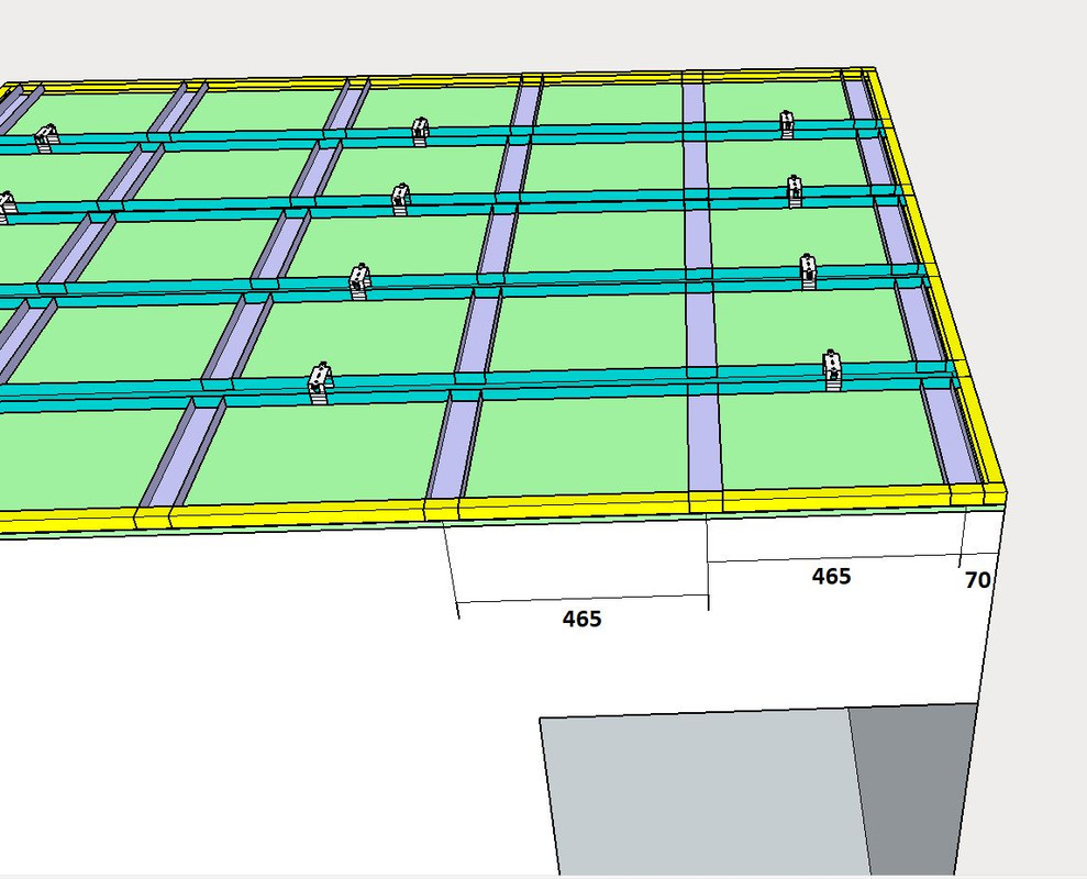

BRS24 написал: https://i.postimg.cc/xd4RzRDH/1.jpg https://i.postimg.cc/prDY3M9Y/2.jpg https://i.postimg.cc/zDWjyKdb/3.jpg
Хотелось бы услышать мнение/критику специалистов по схеме

BRS24 написал: по схеме
Гибрид из двух схем Кнауф. Придерживаться одной конкретной схемы.
BRS24 написал: Подвесы - 3шт на 2.5м CD профиля
Согласовать количество подвесов со схемой Кнауф.
BRS24 написал: мнение
Применить акустическую минеральную плиту - увеличится звукоизоляция перекрытия. Иначе получится резонатор, усиливающий все шумы со всего дома - плохо для комфортного проживания.

АлександрААА написал: Гибрид из двух схем Кнауф. Придерживаться одной конкретной схемы.
Почему? Ориентировался на П113 UD-профиль по периметру, CD-основной на подвесах (на схеме темнозеленый) СD-несущий (фиолетовый на схеме)
По технологии - первый основной профиль по технологии должен идти 1200 от стены. Но у меня всего два метра пространства. Если подходить буквально - то это получится первый и единственный основной профиль. Т.к. 1200 от одной стены. И 800мм от второй.
Но ведь одного основного подвеса явно мало для помещения? Далее, я рассуждал так - в оставшееся расстояние 800 - по середине пущу еще один основной профиль. Получается шаг между основными профилями 400мм. Ну ок. Не больше же 1200 (как по требованию). Чаще = крепче? Ну и раз шаг основных профилей "вытанцевался" в 400мм, то и от 0 до 1200 с тем же шагом.
Несущие профиля - по требованиям, не больше чем 100мм от стены. У меня 70 до центра. Несущие должны быть с шагом 500мм, у меня 465.
Подвесы должны с шагом не более 1100 (максимальный шаг подвесов при нагрузке не больше 15кг на квм). У меня есть всего 2500мм пространства. Выйдет два подвеса. Я поставил три подвеса на 2500мм.
Лист ГКЛ 12.5мм. Как то так.
