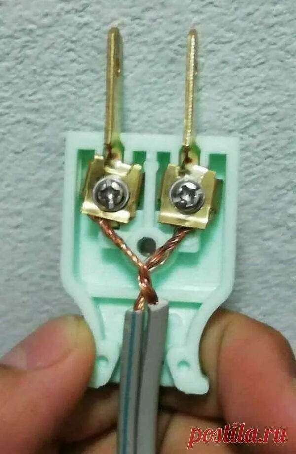

Здравствуйте! Первый раз "соединяю" провод с розеткой. Есть 3 провода и я запутался в том, как закрепить землю (вроде это земля желто-зеленый). Я не пойму, как его нужно правильно подключить? Фото прилагаю
Там болтик, у которого на окончании прямоугольная металлическая пластинка, которая поднимается вместе с болтиком. Мне жилы необходимо туда просто прокинуть между болтиком и пластинкой и закрутить болт?

mavelpor написал: на окончании прямоугольная металлическая пластинка, которая поднимается вместе с болтиком.
Это гайка.
mavelpor написал: Мне жилы необходимо туда просто прокинуть между болтиком и пластинкой и закрутить болт?
Правильно, земляной провод туда и закручивать.

mavelpor написал: Первый раз "соединяю" провод с розеткой.
Для неоконцованных многожильных проводов эта вилка не подходит.
Ищите обжимку. Или вилку, где жилы прижимаются не торцом винта, а зажимаются пластиной (как в этой вилке на заземлении).

strider1978 написал: Для неоконцованных многожильных проводов эта вилка не подходит.
Подходит прекрасно, не выдумывайте.

mavelpor написал: как его нужно правильно подключить?
Винт без пластины упирается в многожилу? Приобретите НШВИ по сечению провода, можно обойтись без обжимки или облудите провод перед установкой.
Radio написал: Подходит прекрасно
Бракоделы. Еще не такое видимо делали, закрыли корпус и не видно что там, так?

DICOM написал: закрыли корпус и не видно что там
А там:

DICOM написал: Бракоделы. Еще не такое видимо делали, закрыли корпус и не видно что там, так?
DICOM, зря Вы на Radio наехали. И несправедливо! :nо:

Вадим М написал:
Вадим М, кстати любопытно почему можно.

Dmitry47 написал:
Вадим М написал:
Dmitry47, отверстие со стопорным винтом - так выглядит большинство клемм.

19.08.2024 в 19:16:02
Вадим М, однакож зачем тогда многожилку обжимают наконечником. Зажим ее винтом как раз самое критичное качество контакта, мало того что она режется винтом, так ещё и расползается по бокам. В отличие от любимых клем АВ.

19.08.2024 в 19:24:48
Вадим М написал: зря Вы на Radio наехали. И несправедливо!
Объясните, пожалуйста, в чем не прав? Неужели так можно прижимать многожильный провод винтом? Если НШВИ приобрести сложно и упаковка большая, а работа разовая, то как написал выше, хотя бы пропаять это место кабеля.
