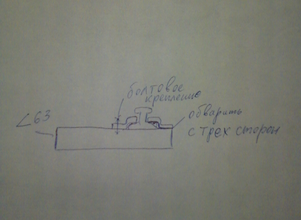

Подскажите начинающему, как лучше варить к рельсе?

04.10.2011 в 10:34:26
AHDPEY.C смотря что и для чего желаете приварить к рельсе

04.10.2011 в 11:50:06
К рельсу хотелось бы приварить крепления, на которых будет держаться конструкция весом около 100кг. Металл - уголок 63, приварить к подошве снизу.

04.10.2011 в 12:29:42
AHDPEY.C а такой вариант как на эскизе

Andrej Eirig написал : а такой вариант как на эскизе
А не разогнутся накладочки? Лучше уж тогда рельсу с уголком непосредственно болтами соединять.
