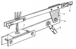

А факты, ссылки на нормативы есть, кроме "фантазий"?:) У меня в детстве стояла дома здоровенная ламповая радиола - там практически все соединения были на сварке - наверное паять не умели в 60-е, когда первые космические корабли запускали :)

Как бы в курсе :) Если бы было запрещение сварки, то оно "выплыло" бы уже сто раз. А вот пайка проводов обычными "мягкими" припоями, во взрывоопасных помещениях точно запрещена:"4-11. Во взрывоопасных зонах всех классов не допускается применять легкоплавкие припои (сплавы из висмута, олова, свинца и кадмия)." http://www.snip-info.ru/Vsn_332-74.htm

Клещи фирменные для них по цене зашкаливают - у меня дешевые китайские, с трещеткой Вот нашел фотки приспособы правильной сварки скруток с применением флюса (буры), насыпается в углубление графитовой щетки, чтобы "капля" водорода не набиралась
