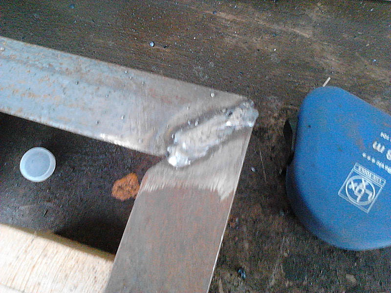

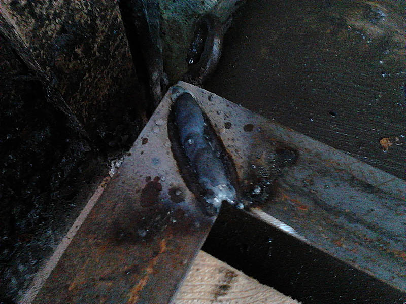

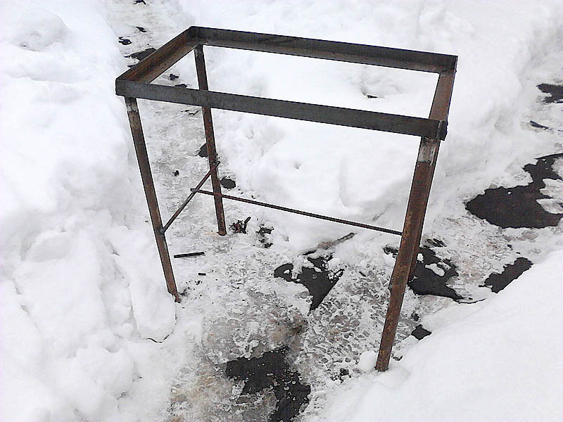

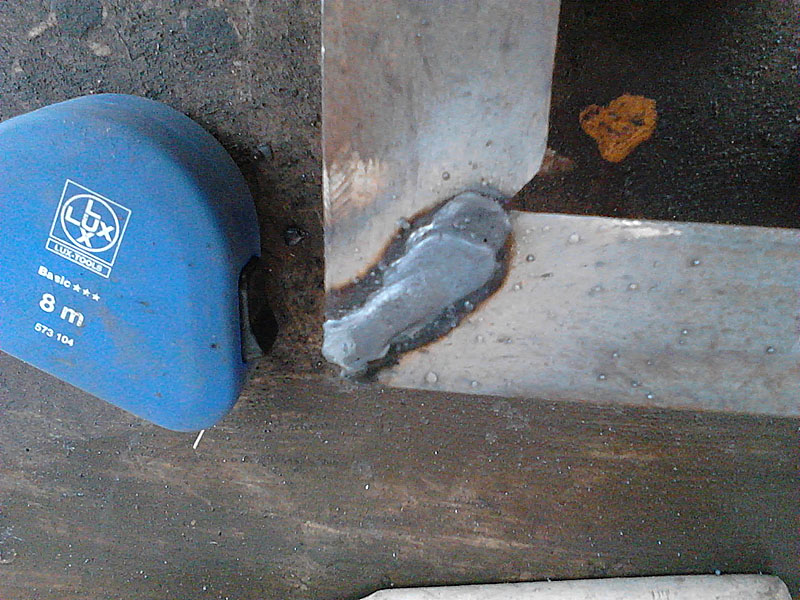

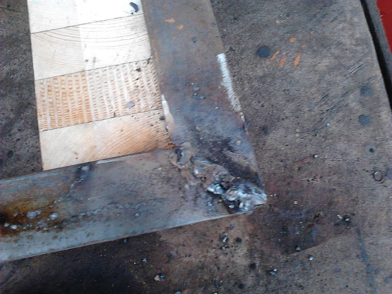

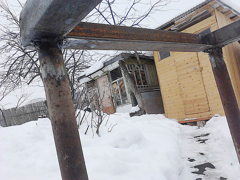

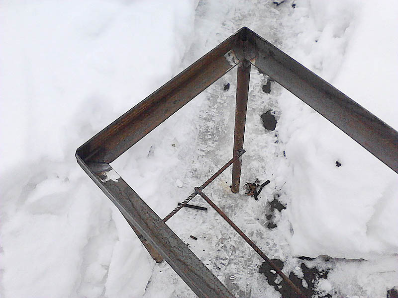

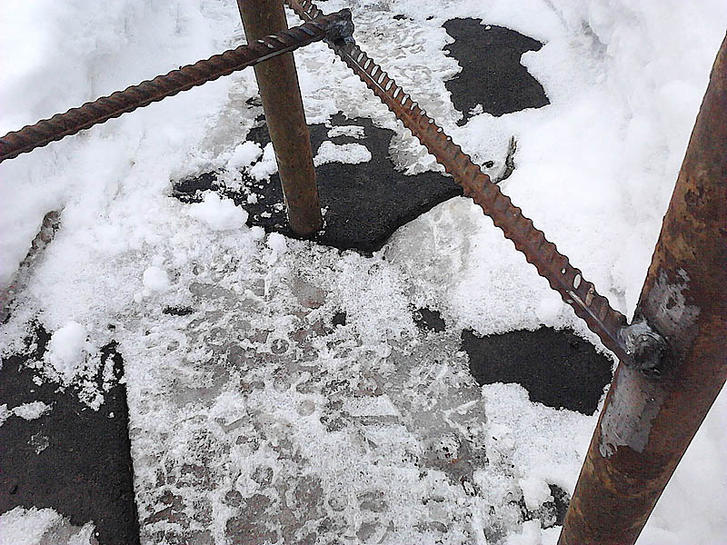

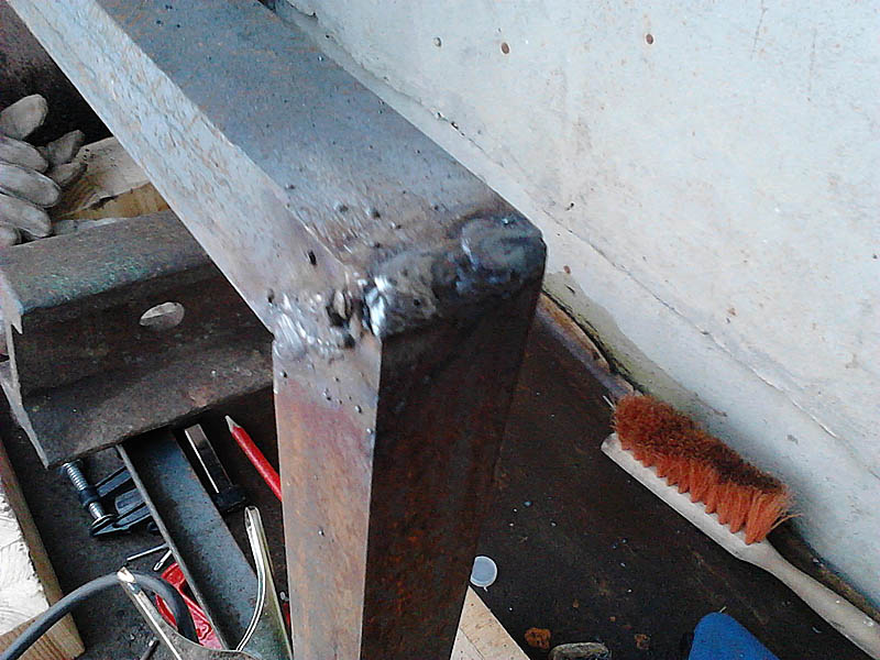

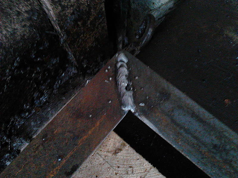

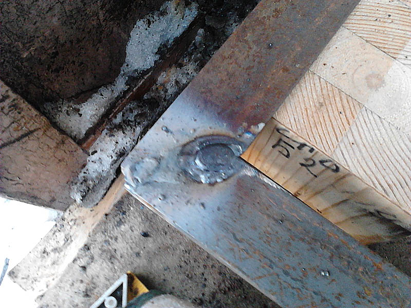

Вот вернулся с дачи и хочу выложить на ваш суд мое первое изделие - подставка под мангал (если можно так назвать:))... Электроды АНО-21 (тигарбо), уголок 40*40*4, ножки из старых ржавых труб, диаметр не мерял, толщина 2-3 мм... Током игрался. В основном в районе 80 ампер... Хотя пробовал и на 40 и на 130.... Раму из уголков выставил на струбинах, прихватил, потом проваривал по диагонали... Ляпота (от слова ляпил...:)) Правда один угол то ли так увело, то ли я ошибся в замерах...сторона стала короче на 1 см... Пришлось разрезать и приваривать кусок полосы.... Но больше всего намучался с ножками.... Никак не мог приварить трубу к уголку... То шлак один, то труба прогорала моментально.... И током играл, и положением электрода... В общем наляпал одно поверх другого, пока держатся. Раму немного увело...Так я за эти приляпаные ножки ее крутил... Вроде и выправил и ножки на месте.... Восторга от такой работы нет... нас...ал и все... А хочется все по уму и красиво....

Andrej Eirig
Andrej Eirig
Регистрация: 02.09.2011
Междуреченск
Сообщений: 2661
26.02.2012 в 18:35:13
sledoput написал : Ни продольные, ни поперечные? Или это про материал до 3-4мм толщиной? Как сварить
не только 3-4мм толщины, и любое другое сечение, просто ведите шов на короткой дуге
sledoput написал : Подозреваю разделку с двух сторон 30-40град притупление 2-3мм в несколько проходов?
для мангала этого не требуется
