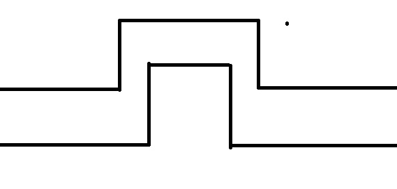

Вопрос сварным. Я опять про трубопровод (капитальый ремонт теплосети) у себя около дома. Вот они ведут трубу по прямой... Никаких препятствий нет, а они делают изгиб...типа такого Мучаюсь вопросом.... для чего? Ведь изгибов и так хватает (через дороги поднимают)...

это называется компенсатор
