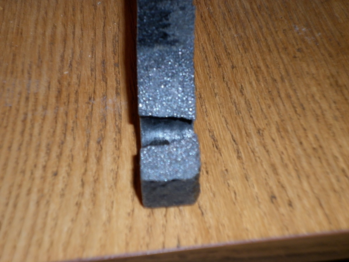

Andrej Eirig написал : пожалуйста,желаю срочно узнать что за чудо электроды
ОК 63.30 http://www.esab.ru/products/OK6330.cfm У нас поштучно продаются - горят и поджигаются отлично

Это чистой воды китайский чугун.

bunika2012 написал : Это чистой воды китайский чугун.
да нет тут неважно чей чугун :), а то что ошибку при литье сделали и изготовление формы, это факт. по середине(одно ребро жесткости) или ближе к крепежным отверстиям(два ребра жесткости) более надежнее было бы хорошо, цвет излома какой? на предыдущем фото на солнце вроде светлее было для сварки на П/А обезжирить придется в местах сваривания, еще зразу предупреждаю, чугун после сваривания тяжело обрабатывается резанием и напильником, только абразивом(обдирочным диском) зерно мне так кажется на серый чугун не похоже, можно обойтись УОНИИ -ми

Andrej Eirig написал : для сварки на П/А обезжирить придется в местах сваривания
На фотке вроде бы видно еще и масляное пятно на изломе. Читал, что в таком случае масло нужно выжечь, прокаливая некоторое время деталь.
Andrej Eirig написал : можно обойтись УОНИИ -ми
Так ведь в наличии только трансформатор :confused: Хотя, если найти буржуйские аналоги УОНИИ, то многие из них на переменке варить могут (правда, не знаю, смогут ли они именно чугуний варить, поскольку не видел, как эти электроды ведут себя на переменке). bunika2012, можете раздобыть электроды LB-52U ?
