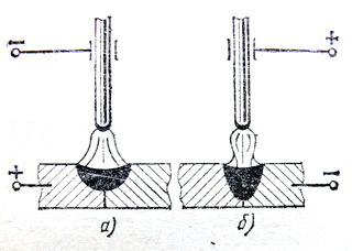

А я профильную трубу люблю именно двоечкой варить. Прямой полярностью.

http://www.weldshop.ru/ru/catalogue/another/blocks/3330/ осцилятор в ММА имеет место быть.
18.05.2013 в 21:15:06
to ribakow.fthj : на коробочке с вышеупомянутыми электродами МР-3С "двоечка" написано "... переменным или постоянным током обратной полярности ... , рекомендуемый ток 40-60 А ...". Так и пробую: (+) к держаку с электродом , (-) к профилю (т.е. на зажиме "прищепка" минусовой провод), ток 45-48 А (выставляется на инверторе). Получается для начинающего неплохой шов и соединение. При токе 50 и выше прожигаю металл ... (опять же скорее всего из-за отсутствия опыта сварки как такового). НО !!! Шов явно лучше и ровнее !!!Возможно путаю понятия прямой и обратной полярности, но именно (+) на электрод и (-) на деталь даёт более лучший результат. 2,5 мм и 3 мм электродами пока не обзавёлся - возможно с ними результат будет ещё более интересный. Я не волшебник, я только учусь !!!

18.05.2013 в 21:25:26
cs25 написал : током обратной полярности ... , рекомендуемый ток 40-60 А ...". Так и пробую: (+) к держаку с электродом , (-) к профилю (т.е. на зажиме "прищепка" минусовой провод),
cs25 написал : Возможно путаю понятия прямой и обратной полярности, но именно (+) на электрод и (-) на деталь даёт более лучший результат.
Всё правильно ...это обратная..

18.05.2013 в 21:30:39
плюс есть АНОД. он бамбардируИтся электронами. Кинетическая энергия переходит в тепловую. Плюс, он же анод, греется БОЛЬШЕ таким образом. Следовательно, при работе с тонкими металлами, стоит применять иманно обратную полярность - плюс на электроде, что бы основной металл грелся меньше( там и так греться нечему), а электрод больше, расплавлялся и наполнял ванну. Но не стоит ожидать какой то большой разницы. её не всегда то и заметишь.....

19.05.2013 в 14:21:43
Мэд Огурец написал : Следовательно, при работе с тонкими металлами, стоит применять иманно обратную полярность - плюс на электроде, что бы основной металл грелся меньше( там и так греться нечему), а электрод больше, расплавлялся и наполнял ванну.
Не факт. Глянь на форму дуги http://www.stroimdom.com.ua/forum/attachment.php?attachmentid=276788&d=1368786333
