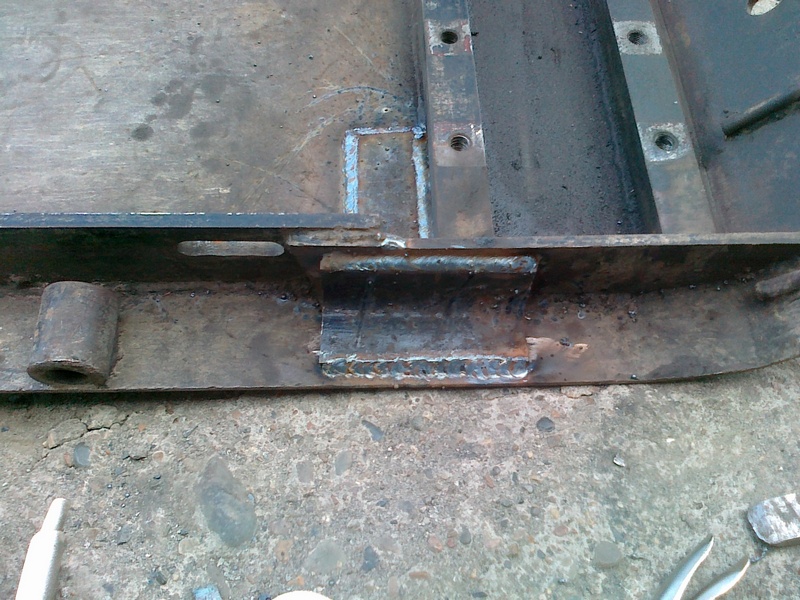

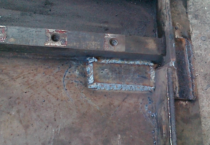

Привет всем! Притащили мне эту плиту, что то они напутали по телефону. Толщина миллиметров 8. Засверлил конец трещины, разделал, заварил, наложил накладки, проварил. Все выполнил полуавтоматам.

04.06.2013 в 21:41:43
[QUOTE=СергейКл;3856260]Привет всем! :applause:на мой взгляд швы достойные хотя я всё таки варил бы электродом

04.06.2013 в 21:44:40
[QUOTE=mihail28-32;3856269]
СергейКл написал : Привет всем! :applause:на мой взгляд швы достойные хотя я всё таки варил бы электродом
270 ка радует.:) Электродом так ровно не залью, Руку набил полуавтоматом. Усиление мощное поставил, думаю выдержит.

имхо я стараюсь первый ремонт усиление не ставить тем более если шов качественный он не уступает (а чаще и превосходит) основному металлу

04.06.2013 в 22:21:55
[QUOTE=mihail28-32;3856305]
СергейКл написал : имхо я стараюсь первый ремонт усиление не ставить тем более если шов качественный он не уступает (а чаще и превосходит) основному металлу
Там уже второй раз треснуло. Варили электродами. Правда при вскрытии халтурка была заметна. Проварил хорошо, но решил перебдеть.

04.06.2013 в 23:13:48
СергейКл написал : К сожалению информации мало...
Расклад такой-усталостная прочность больше зависит не от электрода (особенно для Ст3), а от наличия концентраторов напряжений в шве и конструкции узла (радиусов, формы и чистоты обработки катетов, и т.п.) Один из учебников с конкретными примерами и цифрами-Г.А.Николаев и др., "Сварные конструкции. Прочность сварных соединений и деформации конструкций"., Москва., "Высшая школа", 1982 г.
