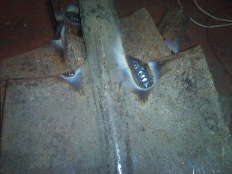

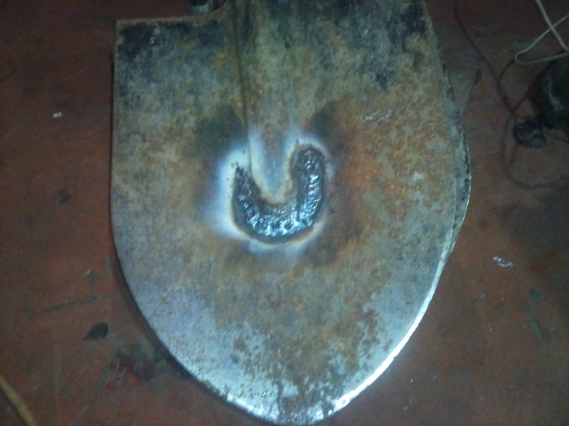

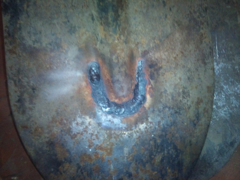

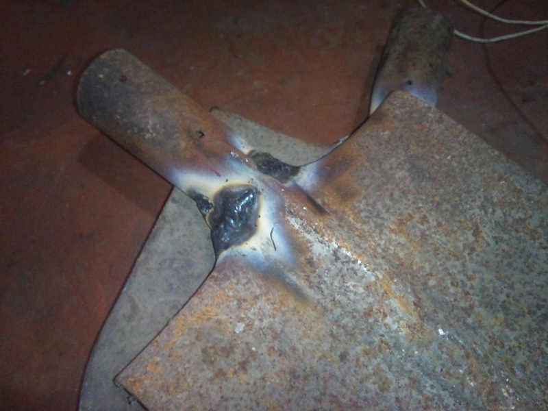

А я вот тут недавно электродами баловался рутиловыми. Попросил знакомый несколько ломанных лопат починить. Не особо ценных, да и погнутых в местах изломов так, что стыки обратно вплотную свести не получалось. Щели местами по 2-3 мм. Ну а поскольку изделия не ценные, то и решил проволоку не тратить, а взял 3мм АНО-36 и начал экспериментировать. И вот хоть убейте меня, но на прямой полярности ни одного прожога не допустил, легко так варилось. А поставил обратную - и дискомфрт в процессе, и местами дырки образовывались.
Лицевая сторона Изнанка И вот еще немножко После полуавтомата трудно опять привыкать к электродам, да еще толстыми по тонкому варить.
Еще 3-4 лопаты осталось нечиненными. Буду на них УОНИИями тренироваться.
Кстати, СергейКл, некоторые из тех лопат уже неоднократно подваривались до меня. Так вот обратил внимание, что все швы, выполненные полуавтоматом, заново потрескались. А там, где варилось электродом, почти нету новых трещин.

Tomkol написал : Так вот обратил внимание, что все швы, выполненные полуавтоматом, заново потрескались. А там, где варилось электродом, почти нету новых трещин.
Непровар ???

Tomkol написал : СергейКл[/B], некоторые из тех лопат уже неоднократно подваривались до меня. Так вот обратил внимание, что все швы, выполненные полуавтоматом, заново потрескались. А там, где варилось электродом, почти нету новых трещин.
Приветствую всех.Швы от электрода дают бОльший наплав чем от п\а из за этого они чаще дают излом в околошовной зоне.а фоты ротамера не скинешь,чтобы иметь зрительное представление что искать, у меня разной приблуды от газопламенной аппаратуры набралось тьма. можь там чё есть- чтоб не покупать

Да нет, нормальные швы были.
mihail28-32 написал : а фоты ротамера не скинешь,чтобы иметь зрительное представление что искать
Ну вот типа такого
