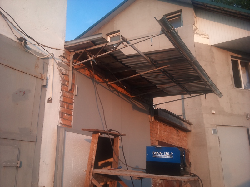

Tomkol
Tomkol
Регистрация: 06.01.2010
Прага
Сообщений: 9858
08.06.2013 в 11:27:24
ukrainian написал : каким аппаратом работали ?
ССВА-180Р. Электродами. Форсаж дуги на минимуме был включен.
Во, на фотке видно его

Tomkol написал : Во, на фотке видно его
прищепка ого-го какая....мощнейшая...:) пачти как сам аппарат...

ribakow.fthj написал : прищепка ого-го какая....мощнейшая... пачти как сам аппарат...
Да, не маленькая. И пружина очень сильная в ней. Я эту прищепку часто саму-по-себе использую вместо тисков, если надо сжать две свариваемые детали.
DED написал : А какбеля кротенькие-коротенькие, ну совсем на аппарат не похожие.
И прищепка, и кабеля - все "родное", было в комплекте с аппаратом. Мне на высоте редко приходится что-то варить. Вернее - первый раз пришлось. Если бы было надо хотя бы периодически это делать, то я изготовил бы удлиннители.

Tomkol написал : Да, не маленькая.
чё...и больше еся?

ribakow.fthj написал : чё...и больше еся?
Може где-то и еся, а мне и этой хватает. Она на 300 или 400 амперов (не помню точно).

Tomkol написал : Може где-то и еся, а мне и этой хватает. Она на 300 или 400 амперов (не помню точно).
мощная...заразаблин...:)
