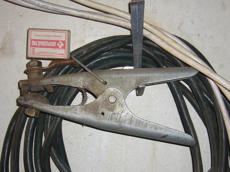

Tomkol написал : Може где-то и еся.
Эта побольше? :)

СергейКл написал : Эта побольше?
Я примерно такую из профтрубу 40*20 сделал на работе:)
Не скажу вот так запросто. Лучше сфоткаю свою тоже со спичечным коробком - тогда будет четко видно.
