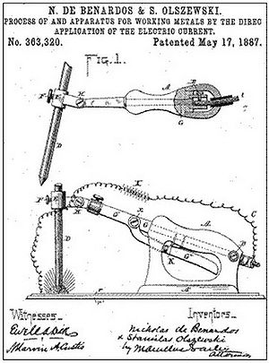

мир вам написал : Читал на одном форуме как юноша научился варить угольным злектродом
Ну так первоначально так и было, плавящийся электрод потом придумали.

пардус написал : Ну так первоначально так и было
Типа метод Бенардоса

мир вам написал : Думаю что графитом с батарейки можно попроборать поварить.
Уже пробовал. Достаточно сильное окисление наплавленного металла получается. Нужен аргон. А вот разровнять шов, положенный обыкновенным электродом, т.е. загладить его, убрать мелкие капли и др. - угольком хорошо получается. И еще можно нагревать не особо большие детали для сгибания либо последующего закаливания. На электрод нужно подавать минус, иначе он быстро выгорит.
