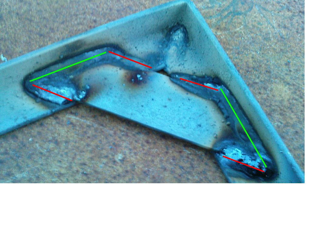

Tomkol написал : Она ж (если провар нормальный) выдержит нагрузку намного большую.
Здесь подкос страхует не сварной шов, а уменьшает плечо нагрузки консольного конца кронштейна, чтоб не согнулся в целом металле. Сварной шов здесь вообще работает на сжатие, зачем ему подмога? Полярность везде обратная, УОНИ же...

cccp62 написал : Здесь подкос страхует не сварной шов, а уменьшает плечо нагрузки консольного конца кронштейна, чтоб не согнулся в целом металле.
Тогда варить отмеченное красным,наверно не стоит.Потому как поперечный шёв ослабляет металл на изгиб.Естественно зависит от толщины материала,особенности конструкции,глубины провара.

По трубе-немного тренировки и будет ОК.Стык,как мне кажется,поворотный?Колебания продольные чересчур размашистые(могу предположить,ток великоват и чтобы не прожечь трубу и удержать металл от стекания пытаемся компенсировать манипуляциями).Возможно,неправильное положение электрода,перемести дугу в почти верхнюю точку.В этом случае,если шов поворотный,то можно "управлять" св.ванной движением трубы-если шов "потёк",то слегка притормозил и чуть в обратку крутанул,вместе с дугой,в итоге дуга оказыватся вверху и чуть на спуск,т.е. уже св.ванна уже "напирает".Естественно,всё это делается быстро и в минимальном диапазоне,но как раз для таких вот мелких диаметров и применимо,с большими диаметрами проще.Да и труба слишком жестоко зачищена,явное уменьшение толщины стенки.С уголком конечно немного перемудрил.Достаточно было встык косынку приварить-полки уголка все в целости,жесткость на высоте и эстетика(что немаловажно) не хромает.

На мелочёвке у меня ток для ф 2,6 в среднем 60А,для 3,2-80А.Если зазор существенный(неровный рез и т.п),то 40 и 60 соответственно.На поворотных стыках.

Многорук написал : Тогда варить отмеченное красным,наверно не стоит.Потому как поперечный шёв ослабляет металл на изгиб.Естественно зависит от толщины материала,особенности конструкции,глубины провара.
Как раз там, где красное, и надо варить, а около полки можно было и не варить, с концов нужно было зайти на 20 мм с каждой стороны, но, так как полоса 50 мм, да и я увлёкся, то заварил всё в один проход. Усилие на изгиб несёт как раз та полка, где указано красным.

BelaZZ написал : По трубе-немного тренировки и будет ОК.
Рад слышать это от матёрого человечища! Если это не провокация, конечно. :( Всё остальное очень верно, 70 ампер на 2,5 много, только электроды отсырели немного, а сушить было нечем, обычно я это делаю строительным феном, выставив температуру, и положив электроды в кусок трубы. Можно и в трубе резаком посушить, но есть опасность пережечь, особенно рутиловые, они темнеют, и начиают осыпаться... Труба была в язвочках, вот и чистил до свежего металла. Да и разница 3мм или 2,9 небольшая.

cccp62 написал : Если это не провокация, конечно.
Обижаеш:)ь.В твоём образце нет самой первой ошибки начинающих-малый ток,всё сварено,проглядывается понимание действия.Так что ты на правильном пути.При желании,через неделю,другую шов будет выглядеть достойно.Возьми LB,более управляемый процесс,УОНИИ,это всё-таки далеко не то,как бы его не хвалили.Про силу тока я указал,попробуй на минимальных.
