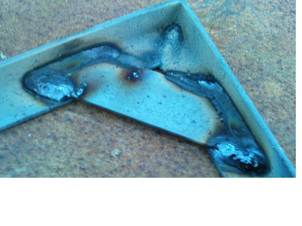

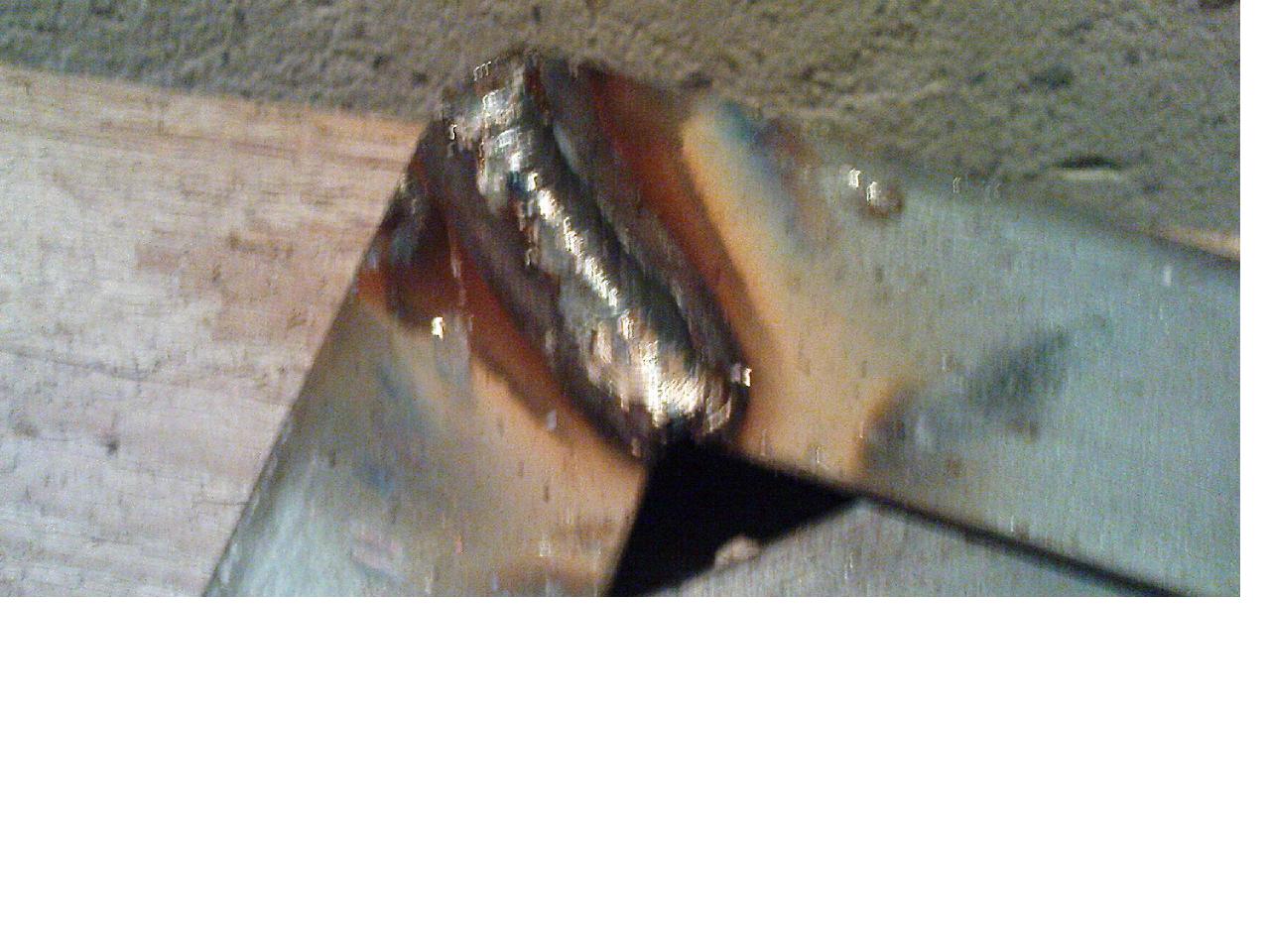

Рад, если советы новичка будут Вам полезны. Сегодня погода была у нас нормальная, продолжил самообучение. Уголок 40х40х4, пробовал делать кронштейны для полок

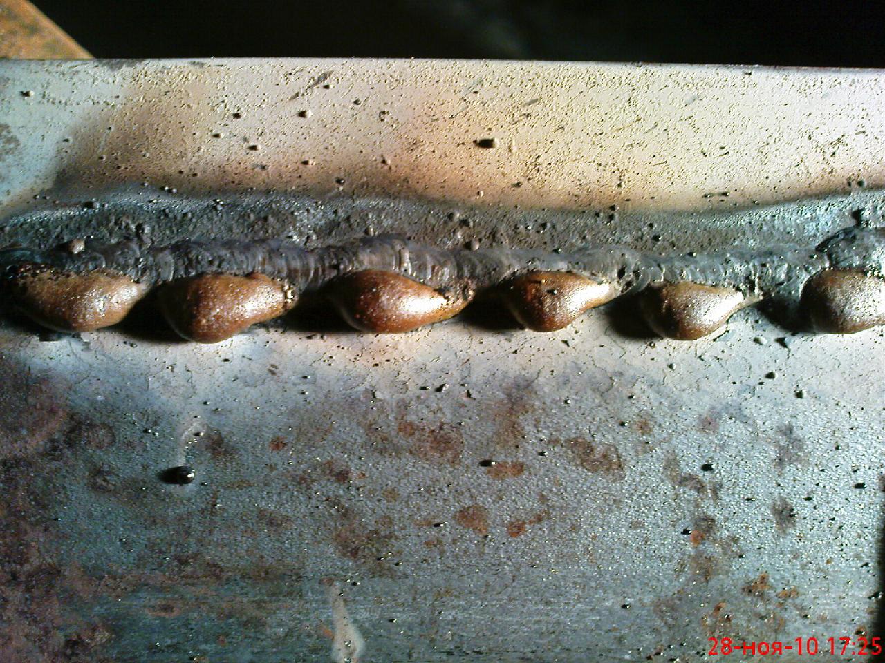

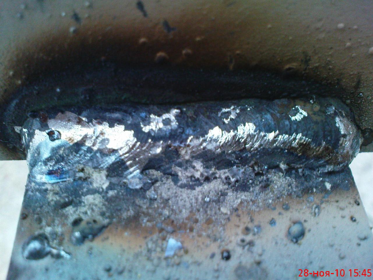

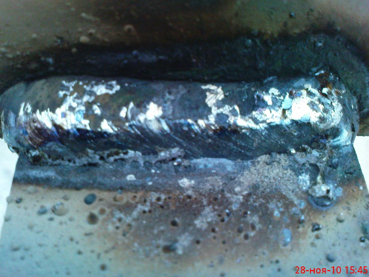

28.11.2010 в 23:54:27

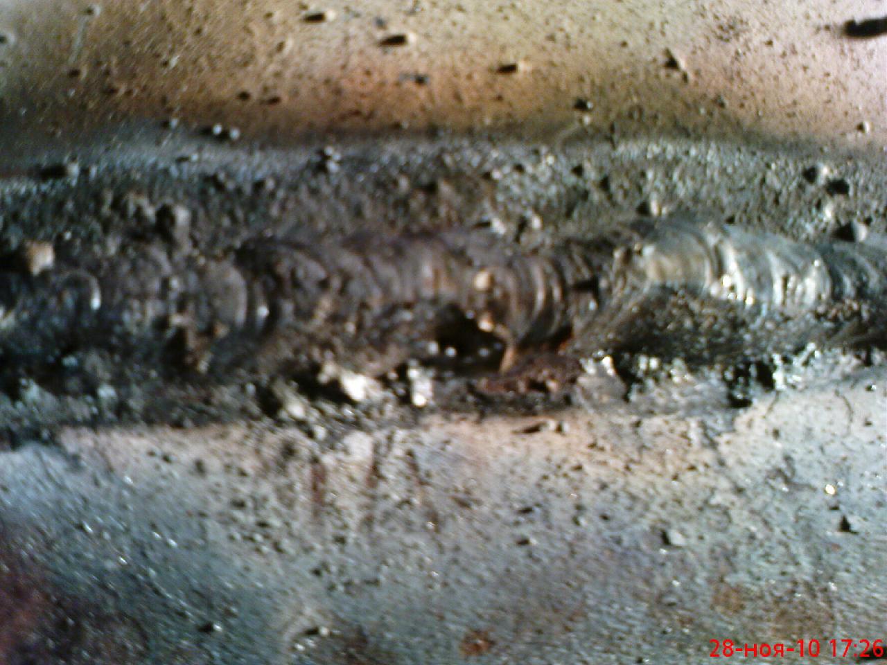

А вот горизонтальный шов (2 трубы 20х20х1,5). Одно фото - со шлаком (чтобы не было сомнений в положении сварки), на другом шлак отбит. Всё УОНИ 13/55С ЛЭЗ, 2,5 мм

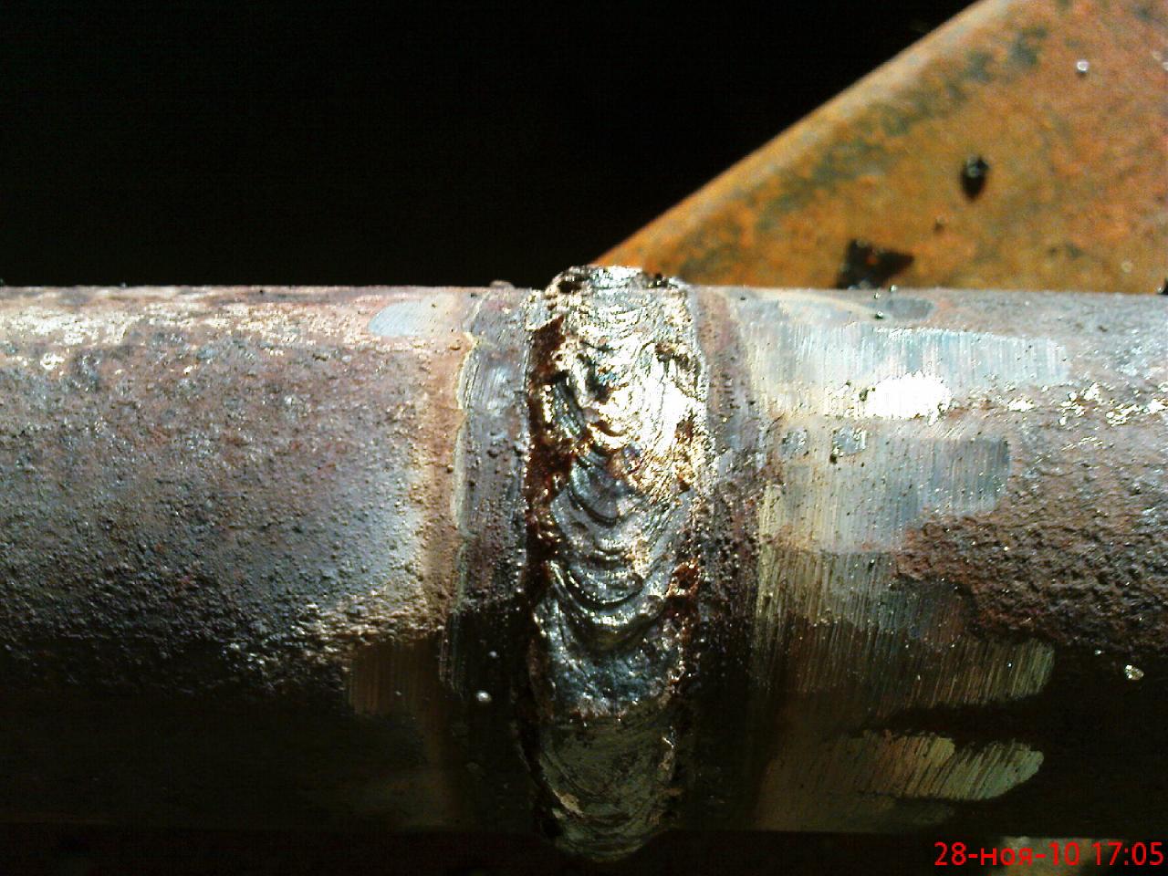

28.11.2010 в 23:58:27

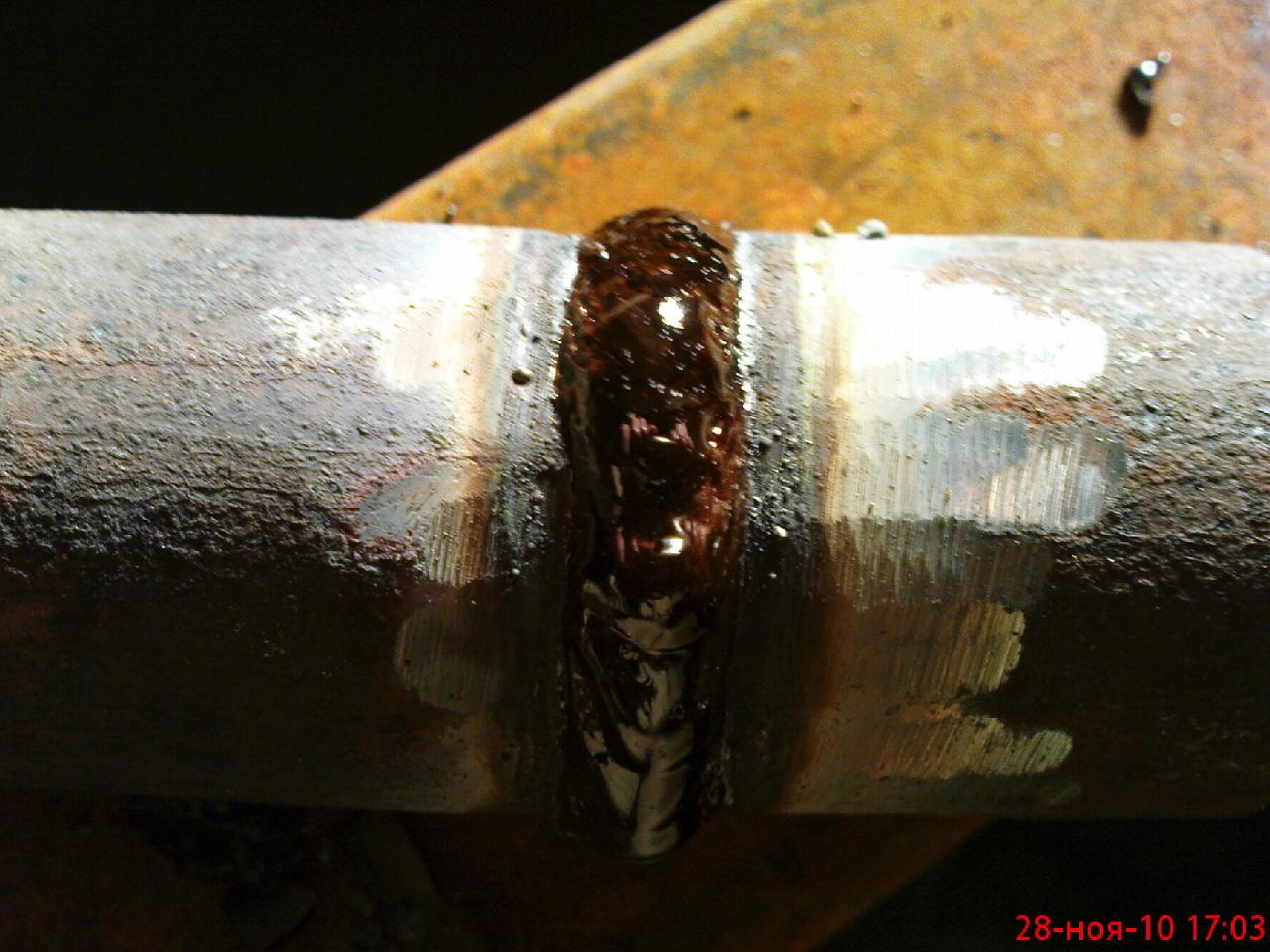

А вот здесь рискнул попробовать заварить трубу сталь 20, ГОСТ 8734-75, 32х3, показаны прихватки, швы со шлаком и без.

cccp62
Это сварено каким аппаратом?

Stels-ua написал : Это сварено каким аппаратом?
А кроме того интересно знать режимы сварки, полярность, марку и производителя электродов, угол ведения электрода. И еще думаю, что укос делать на кронштейне - это лишнее http://www.mastercity.ru/attachment.php?attachmentid=170850&d=1290976633 Может я не прав, но Вы, наверное, еще не совсем поняли разницу между подобным изделием из дерева и таким же из металла. В смысле, что одно дело соединять детали гвоздями-шурупами-болтами, а совсем другое - сваркой. Она ж (если провар нормальный) выдержит нагрузку намного большую.

Сообщений: 1029
29.11.2010 в 00:26:08
ФЕБ. Партнёр-203. Ток везде 70 ампер, УОНИ 13/55С ЛЭЗ 2,5 мм. Аппарат не новый, достался по случаю, ибо дорог...
