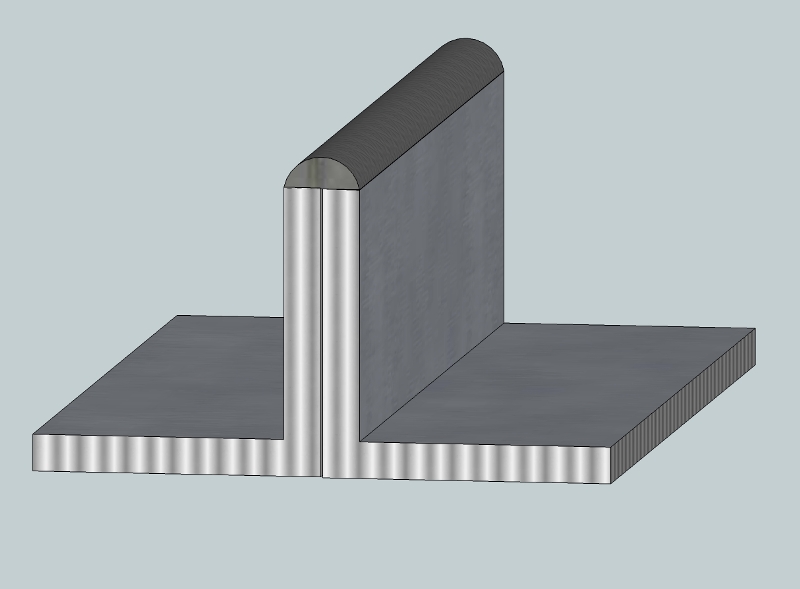

А вот пачка . Я ничего не выдумал. Этими электродами на 40А получается варить профильную трубу очень акккуратно, без спешки и нервов. А на 30 А пробовал - тоже горят, но нехватка тока уже ощущается. А вот таким образом два уголка, сложенных вместе полками, варил сверху вниз такой двоечкой на 90А. Несколькими страницами раньше фотки были. И можно было бы еще 10-15А добавить. Я уже даже понял, почему - металл, свариваемый по кромке, очень плохо прогревается. Когда-то делал картофелекопалку и понадобилась полоса толщиной 10 мм, а поскольку такой не нашел, то сложил вместе в толщину 2 полосы, каждая 5 мм толщиной. Ширина их была 60 мм. Я тогда кромки обваривал тройкой на 100 А и не мог понять почему шов так плохо растекается. Нужно было 130-140 А дать. Но тогда не сообразил.
Что касается рекомендации варить трубу встык противолежащими швами, чтобы не покривило, так я как раз и оставляю маленький зазор для того, чтобы можно было выставить два куска трубы в одну линию, и ставлю прихваточки на углы. А потом уже можно варить хоть противолежащими швами, а хоть не прерываясь, проворачивая. А если плотно прижать два куска торцами друг к другу, то навряд ли получится идеально ровно, поскольку и идеально ровных (перпендикулярных) торцов даже с помощью угольника на колене обеспечить невозможно, разве что в заводских условиях. И Даже прихватка, поставленная на плотно прижатые друг к другу куски, стянет их еще сильнее. Они друг от друга изнутри отталкиваться будут в месте прихватки. Я уже наступал на такие грабли. Если куски небольшие, то это не так заметно. Но когда я сращивал в длину 20 метров трубы (40х40), то конкретно прочувствовал.

Сила тока также определена и положением сварки- что и указывается в хар-ках электродов.Ну а насчет прихваток- можно сделать прихватки с нескольких сторон,при этом после каждой производить правку и выставление по осям и без зазора-ну а небольшой зазорчик всегда почти бывает при стыковке(из-за обрезания кромок.).

Профильные трубы "встык" собирать лучше в кондукторе(делается за 5 минут из обрезков той же трубы) и пары струбцин.В нём же и варится.Кстати,болгаркой и при помощи угольника(правда на столе)всё обрезается почти идеально.
