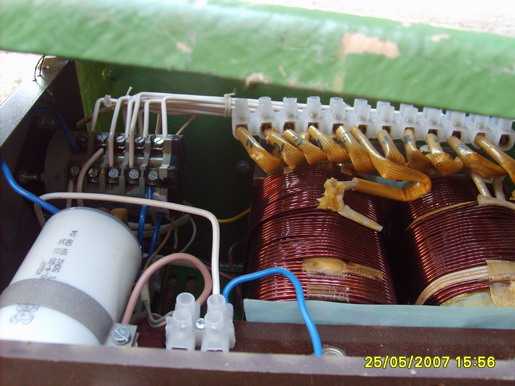

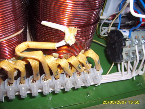

У меня аппарат Sturmkraft ММА-250 трансформаторный сварочник. Купил за 3.5т.р. Недостатки- короткие сварочные провода: земля 1.5 м, держак 2м наглаз. Надо их заменить. Написано сделано в германии, но китаем веет от него... Ещё долго крутить ручку, чтоб ток поменять. В детстве была пружина-реостат, перецепил провод и всё, быстро. Не перегревался ни разу, видимо холодно на улице.
