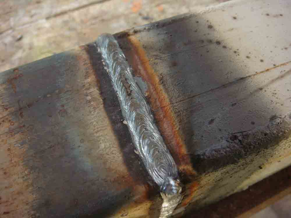

Константную электронику ещё бы добавить - особо полезная фича при наличии регулятора оборотов. А вообще... в результате пребывание на форуме швы пошли совсем другие, за что всем делящимся своим опытом - низкий поклон. Там где раньше колбаской лОжил, сейчас стараюсь по науке электродом работать. Подрезы бы ещё победить... Не критичные, но где-то до 0,5 мм случаются.
Вот :o
Труба 60х60х2, зазор на стыках около 1,5 мм, АНО-21-Ф2.5, ток около 55 А на обратной. Там даже со внутри свой валик имеется.

:applause: уровень!!! Ровненько и аккуратно. Только кажется парочку пор вижу, хотя, если это не газовая труба, то не критично.

Tomkol, спасибо. Это наверное не поры - трубы крашеные и всякая дрянь иногда всплывала. Потом шлифовал заподлицо - сплошной металл. Но вот подрезы пока есть: пара волосяных линий по краям шва; пробовал по-всякому: полярностью, током, угол наклона элетрода менял - всё равно остаются. Надо ещё попробовать поперечные движения делать в другом темпе - быстрее проходить крайние положения кончика эл-да и, может быть, заодно дугу укорачивать. Но рука пока не набита настолько.

Malevich написал : Труба 60х60х2, зазор на стыках около 1,5 мм, АНО-21-Ф2.5, ток около 55 А на обратной.
Вообще отлично. Сейчас варю с такой же стенкой так приходится в два прохода.Первый по принцыпу вертикалки с отрывом чтоб прожоги избежать,а второй уже нормальный.У меня правда на 55А не горит,приходится 60А ставить.

Malevich написал : Надо ещё попробовать поперечные движения делать в другом темпе - быстрее проходить крайние положения кончика эл-да и, может быть, заодно дугу укорачивать. Но рука пока не набита настолько.
Прям как у Эдика Бернштейна:-"Движение — всё, конечная цель — ничто"(с).;) Когда набЬёте руку то будете делать такие швы как полуавтоматом - просто проведёте ровно, быстро и без поперечных движений.Количество непременно перейдёт в качество и "путь" сравнения-искрения завсегда приведёт пытливага философа к пониманию.:)
