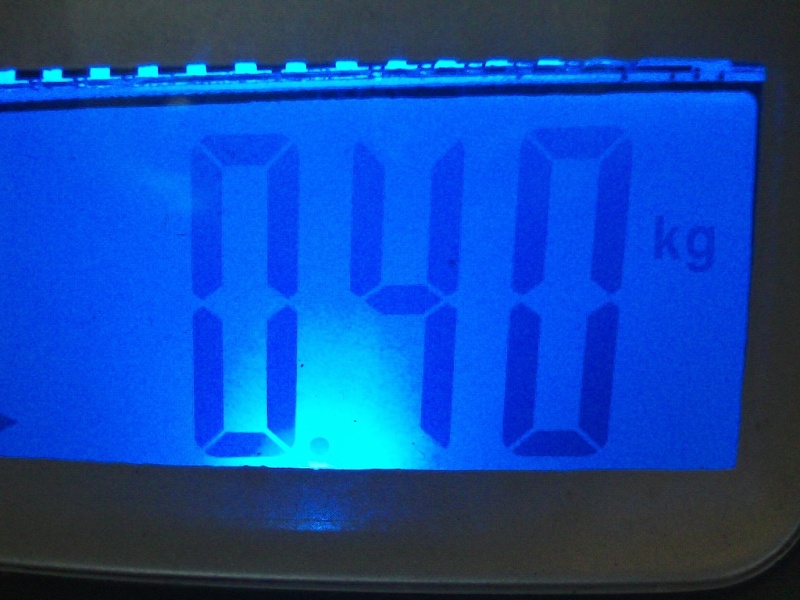

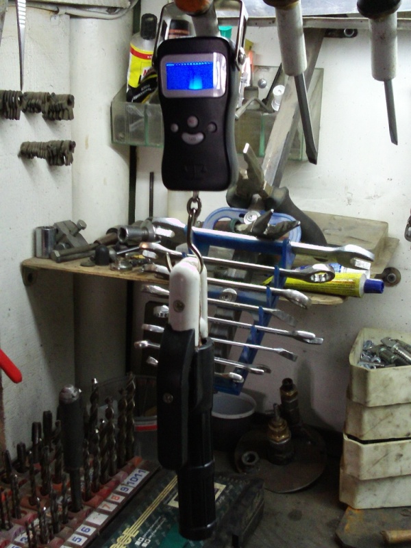

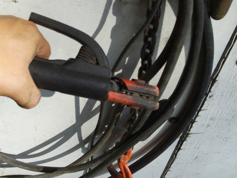

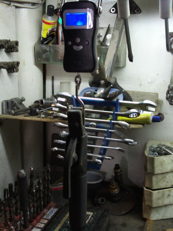

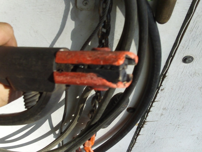

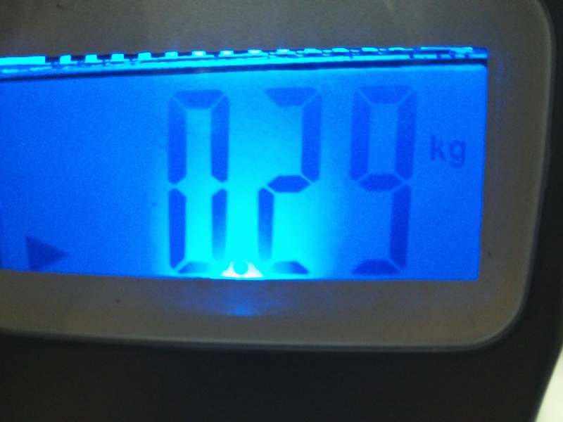

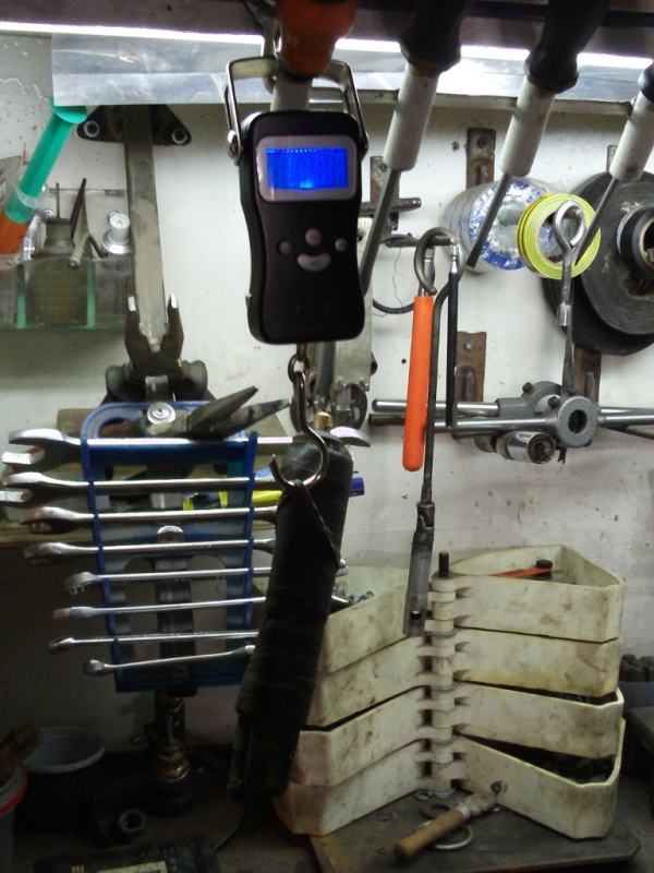

Тут про вес держаков разговор заходил - я думаю ; что разница в 100-200грамм не смертельна.
Ну и ещё пара фоток рабочего "крокодила". Друг машинками занимается и для него такой держак актуальней. То что покалечен не много, так это не от хамского обращения с инструментом а от форс-мажоров. Когда лёжа под машинкой, тебе искра залетает под одежду, то тут не до реверансов. Держак , маска - всё к чертям летит в стороны и танцы начинаются.
