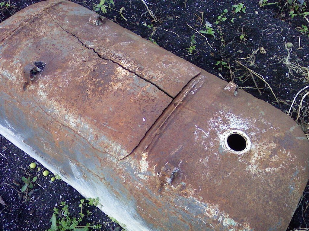

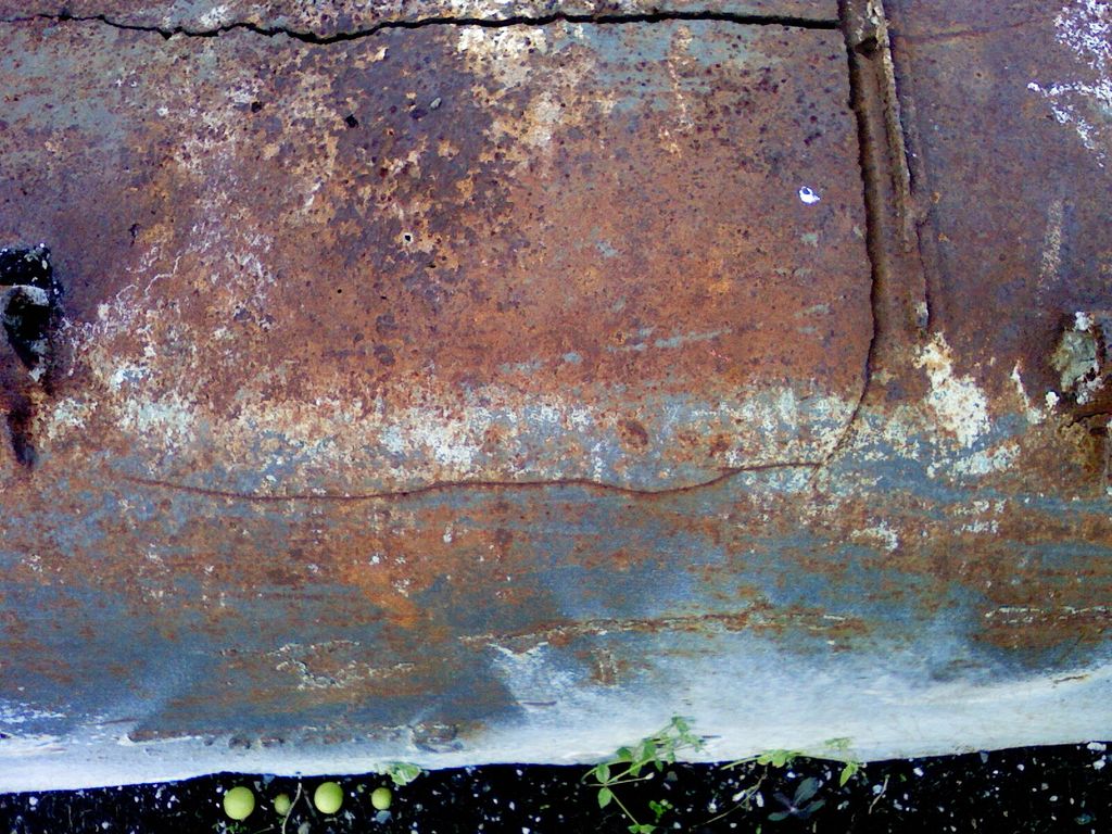

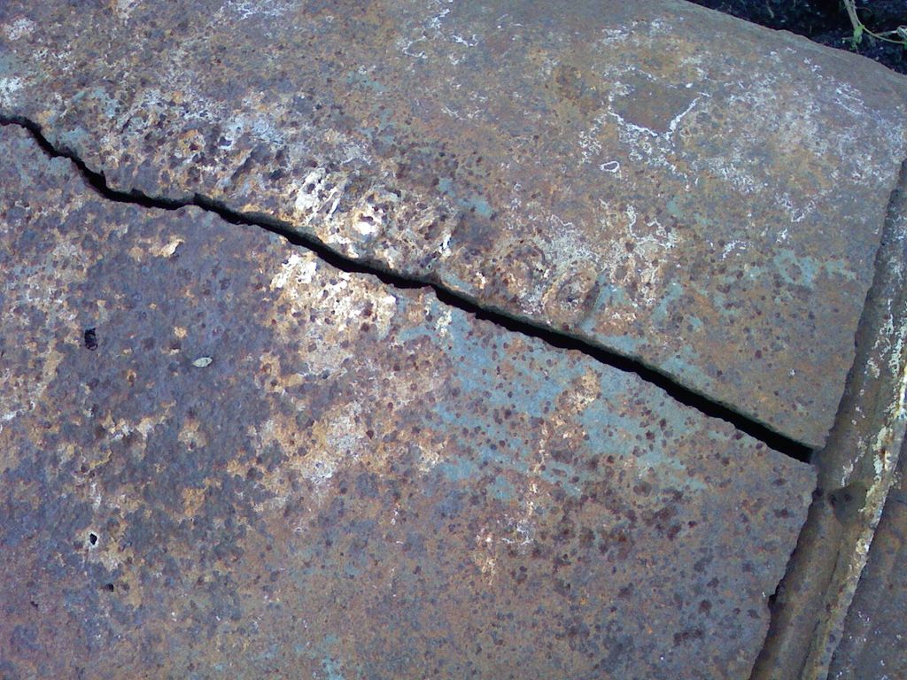

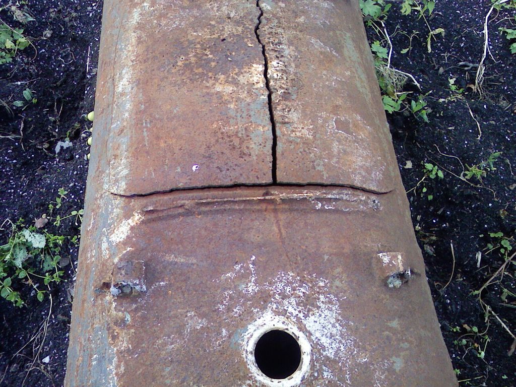

О как две ванны разорвало. Пробку не вывернул осенью... Не повторяйте моих ошибок:o. Можно что-то сделать? Вторая такая же.

POG65 написал : две ванны разорвало.
Имхо, прихватывать надо в месте схождения трещин, а дальше изолом каким-нибудь. Если сварка не пройдёт, то хотя бы дырку насверлить и болтом стянуть.

POG65 написал : Можно что-то сделать? Вторая такая же.
Как вариант - развести костер,потом накрыть костер ванной(только чтоб не потух),когда ванна нагреется сварить и дать костру догореть.Когда остынет оценить. Главное наверно от ветра и дождя укрыть..
