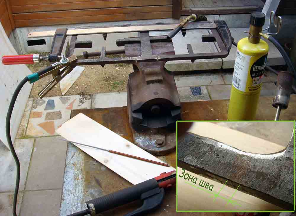

Первый опыт заварки чугуна. Решётка от плиты, лопнувшая в двух местах; в сечении - косая трапеция 16х10х5 мм. Электород Ф2 АНО-21, обмотанный виток к витку эмалированным проводом ПЭЛ-1,2. Разделка трещины с нижней стороны решётки и по торцам трапеции (с лица не решился варить) примерно на 3...5 мм. Ток сварки около 50 А на обратной полярности. Общий вид сварочного поста :) и фрагмент шва на снимке. Чугун предварительно прогревался выше цветов побежалости и тут же накладывался шов. Засада: меди оказалось столько, что она крупными каплями стекала в ванну, практически полностью закрывая видимость. Кмк, здесь удобнее был бы чулок из экранирующей оплётки, но такого не сыскалось. Впредь стоит мотать пореже или более тонким проводом. И конечно, лучше гибким многожильным, даже с точки зрения сохранности обмазки. С первой попытки на токе > 55 А (по условной шкале аппарата) получил серьёзные подрезы; пришлось их разделывать и снова заваривать на 50 А или даже чуть меньше. Остывание шло в пламени горелки - минуты три, затем шлифовка (она тоже греет металл). Окончательное охлаждение на предварительно разогретой эл. плитке в течение ~ получаса. Шлифованный шов (фото) имеет характерный желтоватый оттенок - уж что там за сплав такой получился, мне неведомо. Но решётка держится... пока (ттт): постучал по ней молотком на весу - звук стал почти чистый, а не "треснутый" как было до сварки.

Malevich написал : Первый опыт заварки чугуна.
:applause: Респект!!!! Лопнутые задвижки для тренировки Вам уже не нужны:)
