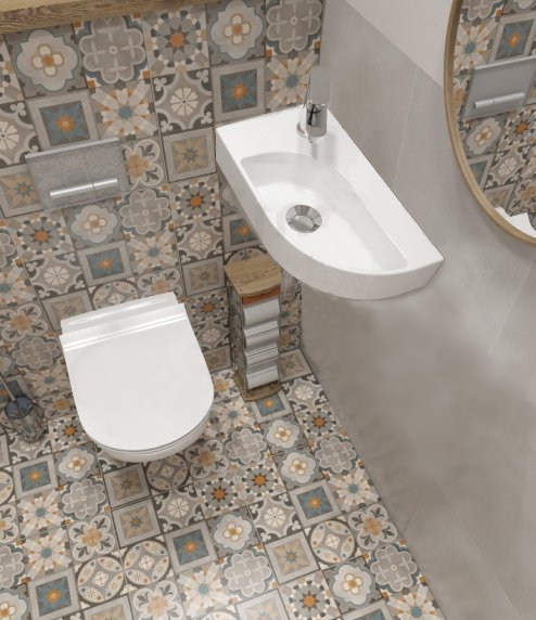

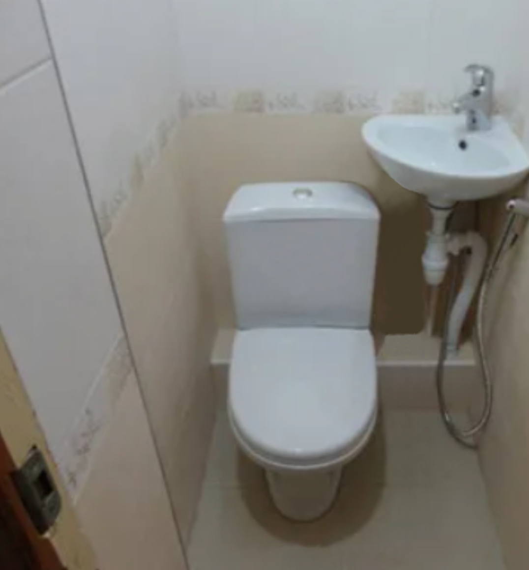

Или так или опять же, на бачок. На бачок есть еще плюс - доп вода +к системе налива (позволяет быстрее налить бачок при настройке медленного налива основного набора воды в бачок)
Посмотрите, сколько это стоит.
Уж если вы рассуждаете о доработках или готового или в процессе ремонта..... И кто на что пойдет)
Сделайте себе на бачок ПРАКТИЧЕСКИ, без "в теории" можно то, можно это.
Начните со ссылок с ценой и "в наличии".
Еще подумайте сколько прослужит сливной механизм с обмылками, и какие виды жизни там поселяется)
PS Выше предложено решение с угловой раковиной и главное - с ссылками в пределах 10тыр. Которое можно реализовать быстро и без особых проблем.

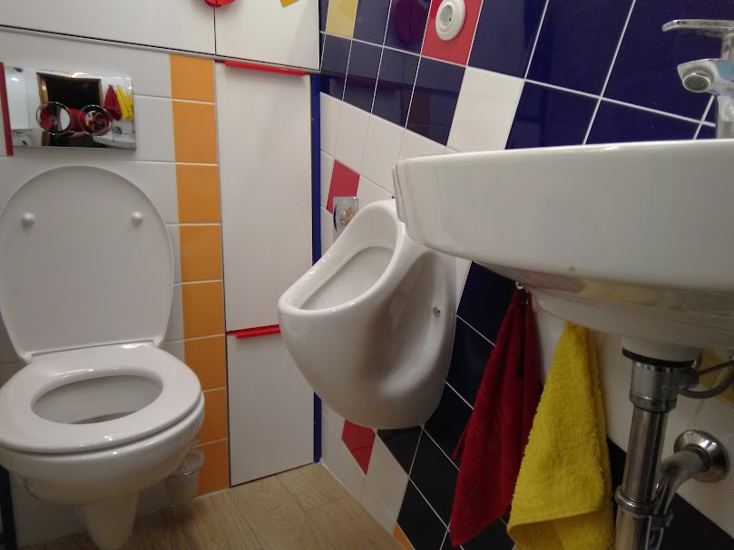

BV написал 05.02.2025 в 19:13
...Лучше это, чем ничто.
Если сместить немного влево санитарно-техническое приспособление для удаления продуктов дефекации, мочеиспускания, рвотных масс и т.п. (унитаз), то будет значительно лучше: СУ-2СУ

И.И.Иванов написал 04.11.2025 в 13:03
Если сместить немного влево санитарно-техническое приспособление для удаления продуктов дефекации, .....
Сомнительно. Человек в верхней части шире чем в корме. Плечи-руки требуют больше места в динамике. В то же время сдвигая толчок в сторону - уменьшается пространство и раковиной - и стеной в которую упирается плечо/колено (когда пользуешься гигдушем) То есть неудобно никак. Единственный вариант - раковина на выходе, хтя она заужает проход - но остается некоторый простор в вертикальной проекции вокруг унитаза. Хотя по мне так убожество все это - нормальный санузел надо делать.

04.11.2025 в 15:25:01
На первой фотографии ширина туалета аж 135 см - там и без смещения всё встанет. А на второй - человек комплекции больше средней если и сядет, то встанет с трудом, а раковине не подойти. При ширине в метр всё встаёт нормально :IMG_20220115_000953
А при невозможности расширить 80-сантиметровую кабину, имхо, выход в раковине, врезной в стену, типа такого:image imageТочно так же и писсуар можно врезать. Почему-то такие изделия не производятся - самому надо что-то придумывать.

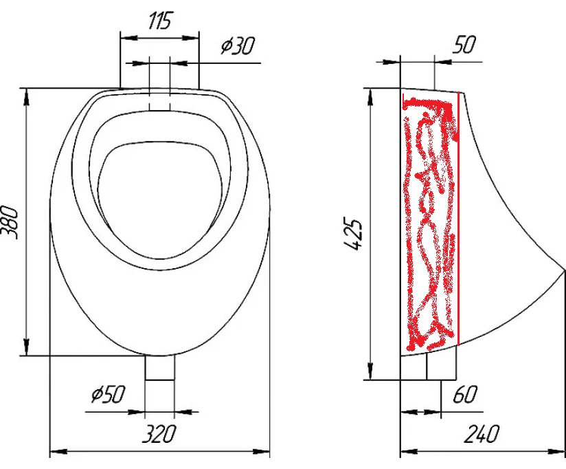

Вадим М написал 04.11.2025 в 15:25
упрощаем - можно писать в раковину )))))
Вадим М
Вадим М
Регистрация: 09.03.2011
Сообщений: 8270
04.11.2025 в 16:13:57
fhntv написал 04.11.2025 в 16:10
fhntv, для Вас, возможно, и ведра достаточно, но речь о быте цивилизованных людей. А так - обрезается часть наружной стенки писсуара (лазерной резкой, наверное, болгаркой вряд ли получится) и часть его вмуровывается в углубление: БезымянныйimageУ данной модели выигрыш по глубине составит 75 мм - на 16 см всего выпирать будет - приемлемо, я считаю. Можно и более компактную модель найти.

Вадим М написал 04.11.2025 в 16:13
так - обрезается часть наружной стенки писсуара (лазерной резкой, наверное, болгаркой вряд ли получится) .....
На всякий случай - фаянс прекрасно пилится алмазным инструментом. А вот насчет лазера - не знаю. Думаю что нет.

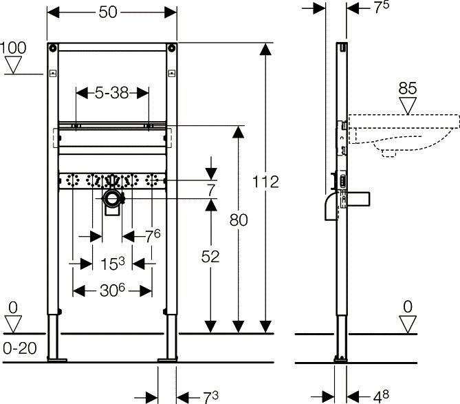

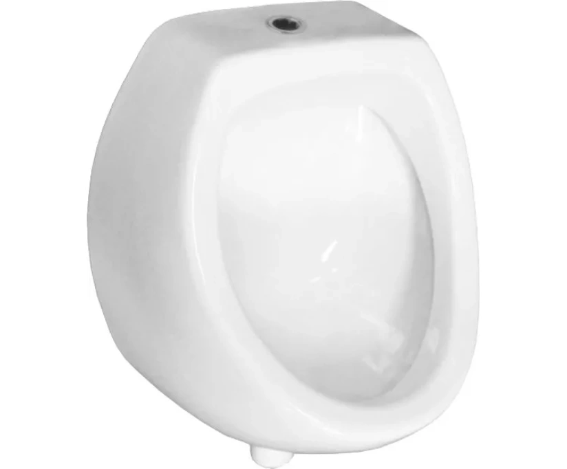

Что ж тут нормального? На любителя, так сказать.
чем концептуально раковина отличается от писсуара и почему в раковину нельзя мочиться
Размерами, раковина выше. Например. Можно сравнить размеры одного производителя. 1000037107 1000037108 Поэтому. Даже, если вы не видите разницу, придется определиться при установке.

master.msk написал 04.11.2025 в 17:05
раковина выше
уровень установки ? примерно 90 от пола можно же дотянуться
