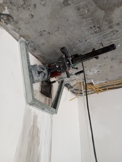

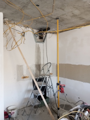

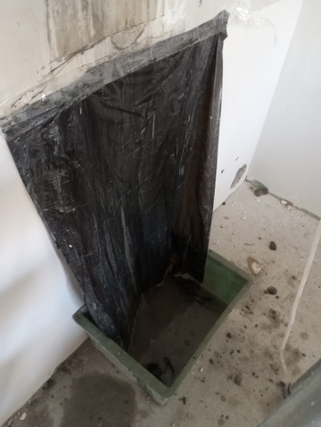

Нашел фотки, как я пытался решить проблему бурения под самым потолком, куда при всем желании не поставишь водосборное кольцо с компрессором. Делал на скорую руку, - металлопрофиль от ГКЛ, уплотнение из остатков демпферной ленты от стяжки и углы промазанные герметиком, вся конструкция на дюбель-гвозди крепится на стену. Где то 95 процентов воды, я таким образом поймал в ёмкость. Но конечно, бурить большой коронкой (135мм), да еще и стенку, в которой было три слоя заливки (ДВП, межкомнатная стена и стена кухонной зоны, между которыми были пустотки в сантиметр), было весьма очково. - Надо поскорее сервопривод ставить на станину.qZ1NZv7VN_X_TrHwMlA6ogylqlYZKTKweKJwJ4y_Ld-IHx4jdjwiyJGRjUihsFdJE3rk1UKF0_xXjKl0kFzn3WboYnhXhnCiOmCCnTh9AtIz57IR2S8QYIvymtm8WdNMlSjzUVqZaZVOyzWMs1rfDkSER-253xflrqf6PKdJVjx4gEB96Lmefk8WTTlmmpLEmIm5bez4ntolOA1hF2o4rT6EbM8sjsg8emqwtkXUZQqyqALw2mM6xNOXpTEgXKfTWd29Nyg0.
