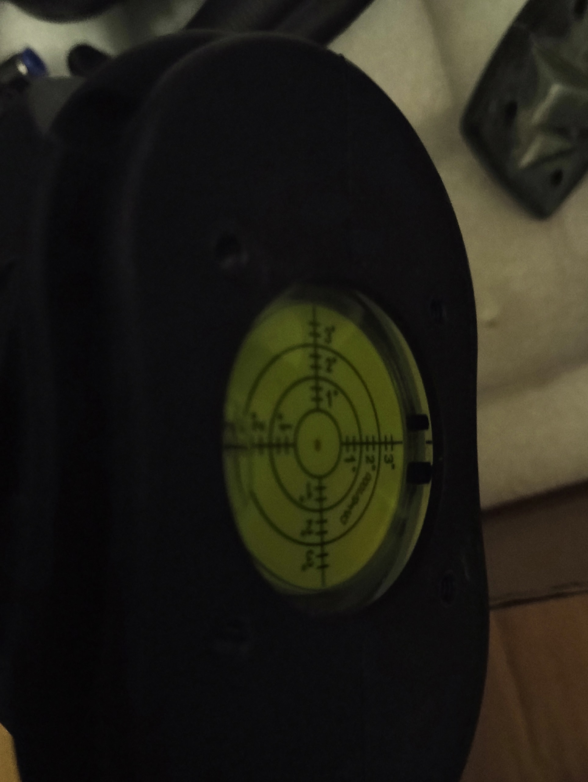

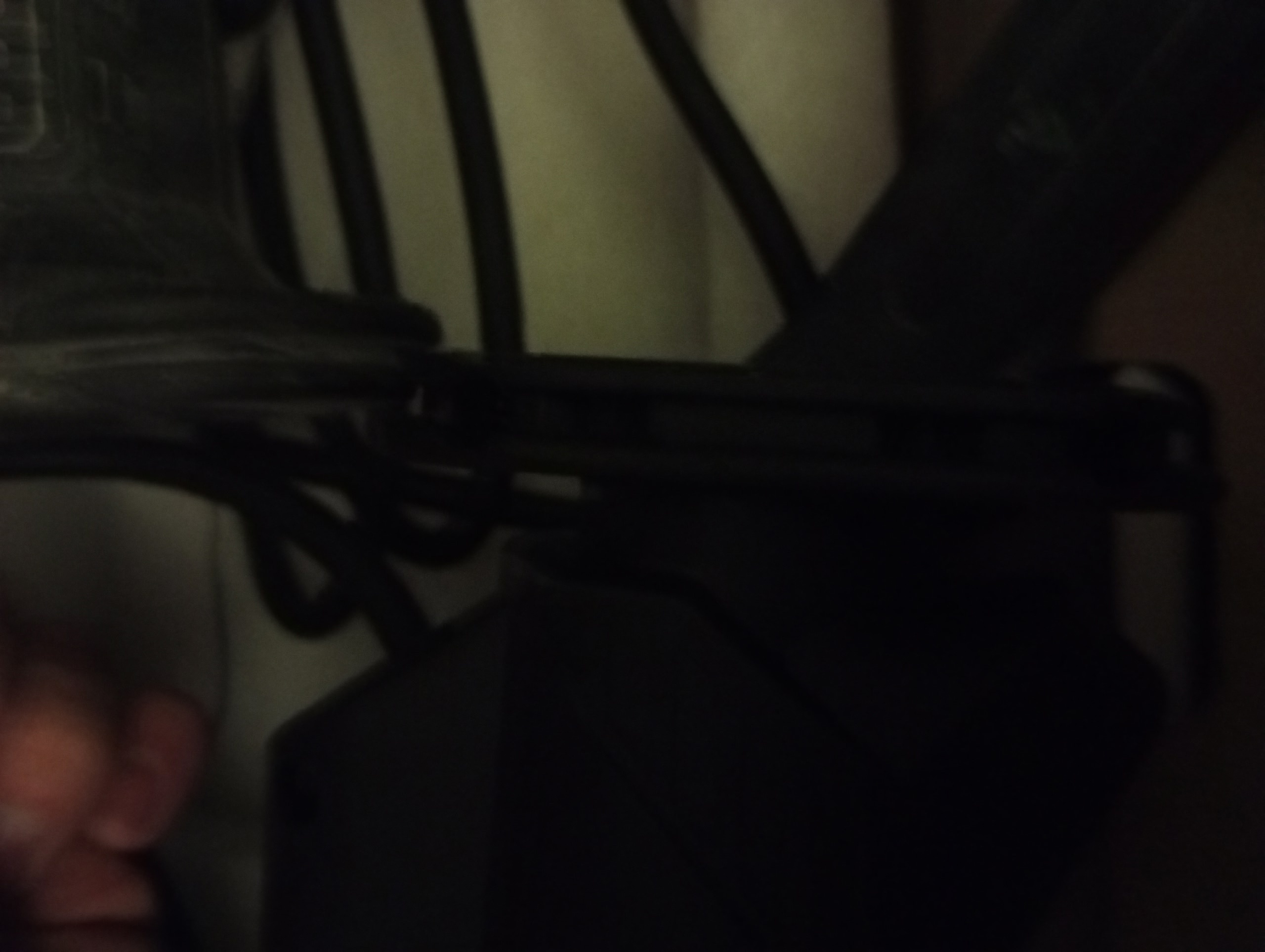

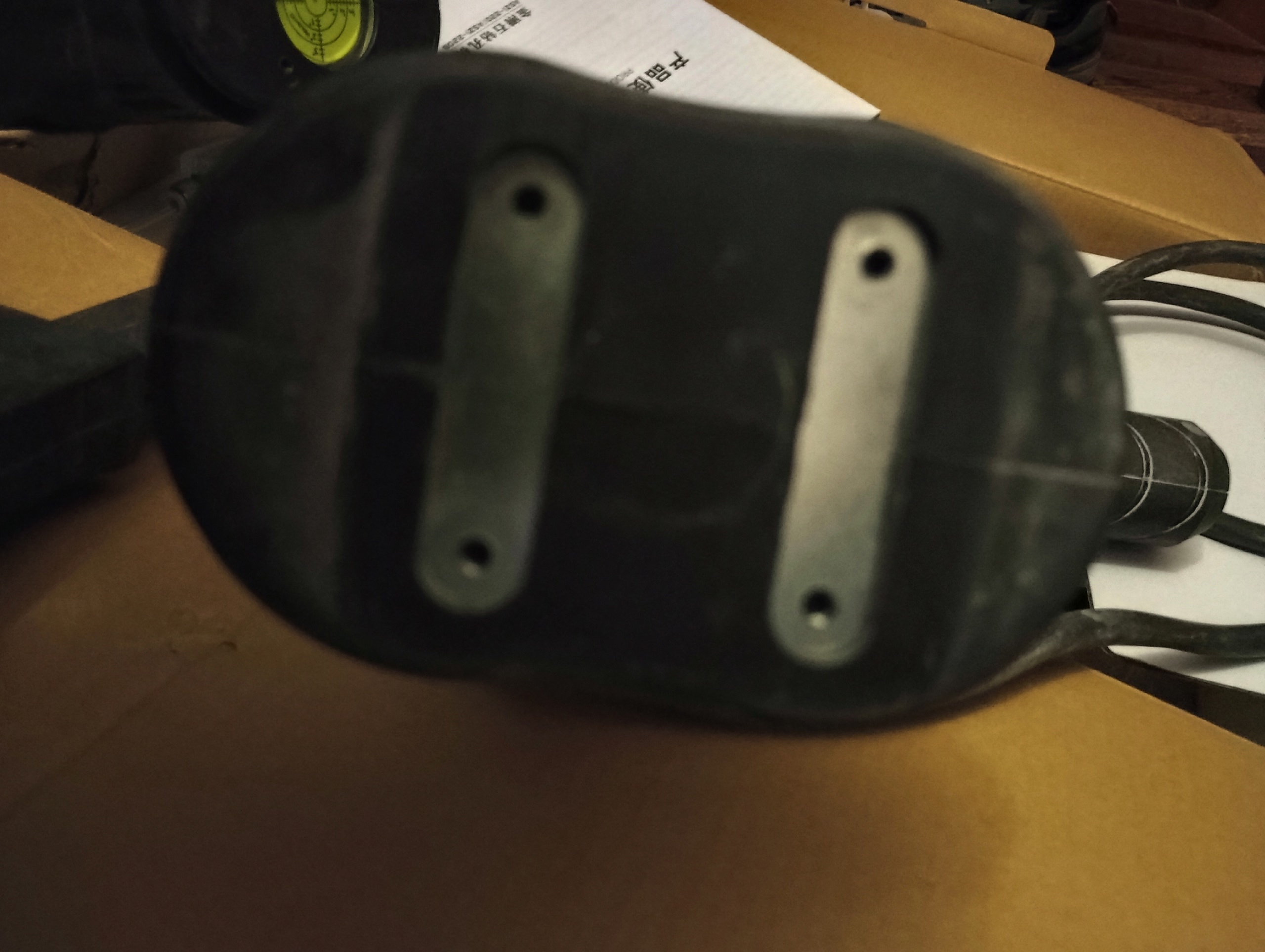

20.07.2025 в 20:46:19
rubunduk написал 20.07.2025 в 19:07
Кстати, надо проверить, подходит ли приклад от 170 на 220.
сейчас проверил. Да там на 220 есть заранее сделанные отверстия под посадку приклада. Но есть большой вопрос, - стоит ли так использовать 220? Во первых, давайте посмотрим как сделана площадка под приклад у 170 и у 220. 220:приклад3170:приклад4у 170 инженеры сделали для крепления приклада металлическую пластину в затылке, и отверстия под винты, где нарезали резьбу под них. Да, скажите Вы, - можно просто прикрутить приклад к затылку 220 на саморезы. Но тут возникает второй нюанс. 220 вид затылка сбоку: приклад1170: приклад2Не получится у 220 использовать саморезы хотя бы чуточку подлиннее, а если саморезы будут закручены неглубоко, то рано, или поздно, из-за высоких боковых нагрузок на приклад, их просто выломает из затылка 220 и в лучшем случае испортится только корпус дрели, а в худшем - травмируетесь Вы. Несмотря на маленький вид, 220 это очень мощная машина, которую надо использовать только на станине. Если Вы хотите бурить вручную, то лучше купите 170, она бурит до 170 мм в железобетоне, а ваш максимальный размер 130мм она легко возьмет. Но сможете ли Вы удержать дрель при бурении коронкой такого диаметра, - интеллектроника дрели выдаст высокий крутящий момент, который уж точно будет больше чем при бурении коронкой на, ну скажем на 50мм диаметром. Тут даже и полуметровая рукоятка навряд ли поможет. Конечно гиродатчик отрубит питание, но до момента его срабатывания пройдет пусть маленькое, но всё же время. Так что берите станину для 130мм. Это на порядок безопаснее.

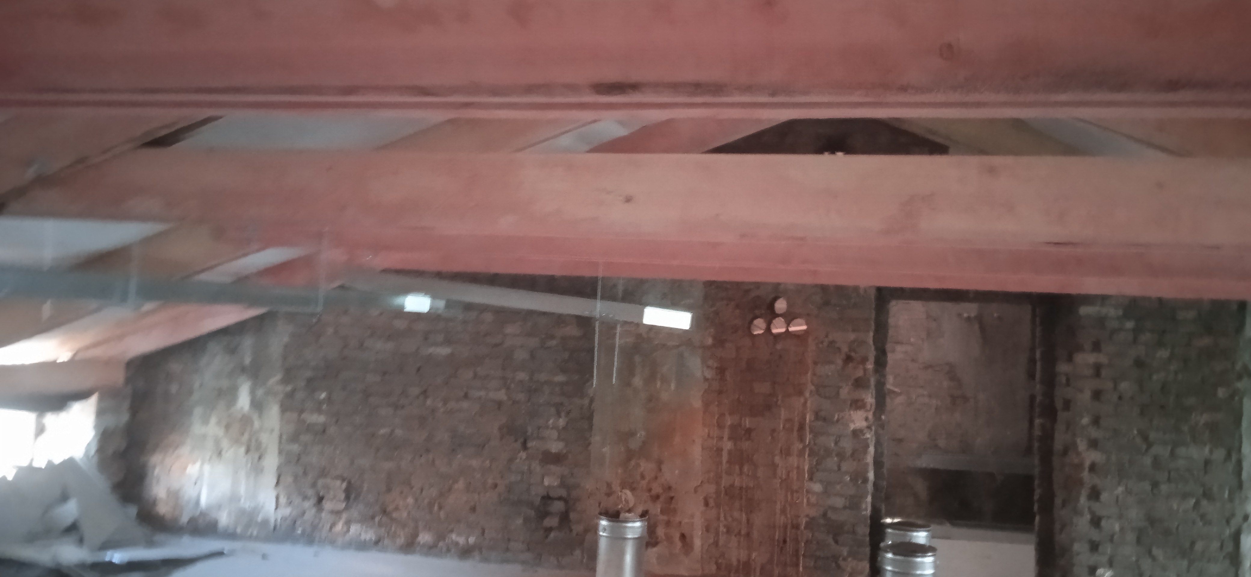

rubunduk,  Первые 4 дырки пробурил. Очень быстро и легко. Напрягает капающее раскалëнное масло, с раскалëнного редуктора. Судя по отзывам и вопросам по бода218 это их особенность. Смотрового окошка там нет (понять всë вытекло или нет - нельзя) ИМХО -
  1. аппарат не профессиональный, греется ппц как, у 4х киловатного гиганта (бренд всех инструментов) нагрева вообще нет
  2. смотровое окно для понимания уровня смазки (и разумеется "доливки") должно быть.
Про " Мы пшикнули туда смазки" - "большойкитайскийнефритовыйстерженьмискариса". Пи### похоже желтокожие братья, текëт их машинка.
По ходу работ ещë буду писать. Как сдохнет - вскрою.IMG_20250725_153841
