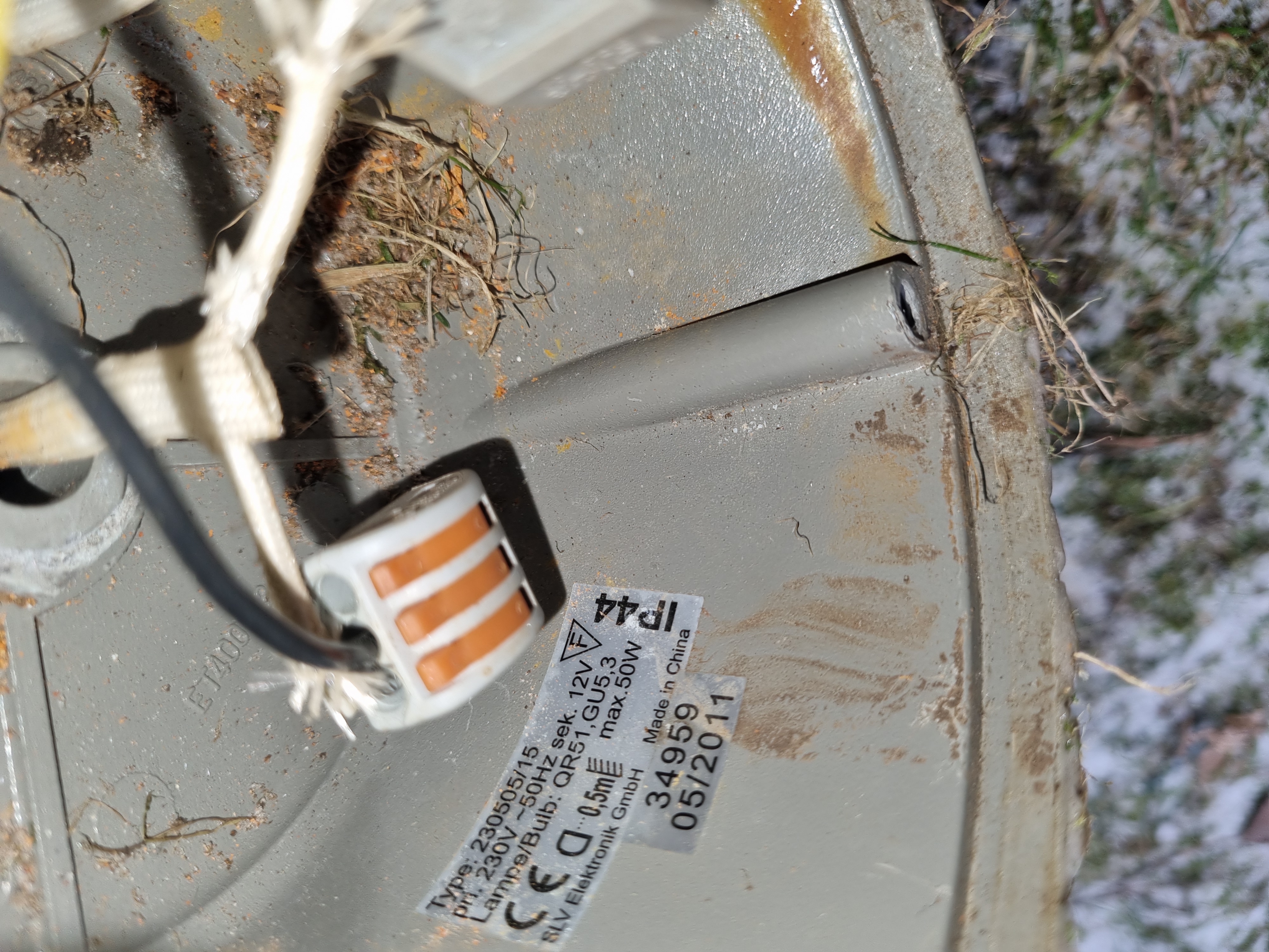

Всем здравствуйте. Столкнулся с странной ситуацией. Есть два уличных светильника, к первому проложен кабель с от выключателя и ноль, от него же шлейфом идет питание на второй. Оба светильника рабочие, все правильно запитано, через ваги но - При включении работает только второй светильник, а если отсоединить его ноль (второго) то включается первый. Думал может с вагами что то не то, пробовал скрутку, эффект тот же. С чем это может быть связано? Впервые такое вижу.

11.02.2025 в 10:58:01
Мишутк, 20250211_105227
надеюсь информативно

Светильнику больше 10 лет. Что сделали, перед тем как начались непонятки? До этого работало?
Блок питания внутри есть? Поменяйте местами в светильниках.
Измерьте напряжение в первой ситуации на входе блока питания (ближний включен, дальний отцеплен), потом во второй ситуации на входе одного и другого блока питания.

Вобщем разобрался в ситуации, методом исключения, проблема была в патроне первого светильника, после его замены все работает. Конкретной причины так и не понял, если бы в патроне было короткое замыкание, скорее всего просто вырубало и все. Для истории, отвечу на вопросы выше (может в будущем кто то столкнётся с подобной проблемой и эта информация пригодится ).
Схема подключения стандартная, только свет включается от фотореле в темноте время суток, кабель идет под землёй, плюс на это реле подключено еще с десяток светильников, какая там схема подключения неизвестно, но все работают. С напряжением тоже все ок, лампочки не моргают. До моего вмешательства кабель к второму светильнику был просто обрезан (в чаше первого, там собственно все и соединения).

Егор7891., картинка это хорошо, осталось соединить эти линии, как оно соединено у вас, т.к. если по кругу слево направо, то это и есть последовательно.
Егор7891. написал 11.02.2025 в 13:02
В патроне не может быть КЗ, т.к. вместо КЗ загорается лампочка.
Возможно был просто где-то плохой контакт, при манипуляциях и шевелении что-то отключалось, после перетыкивания всех проводов контакт стал хорошим и всё заработало как надо. Или возможно подводящий провод сломан раньше и рано или поздно всё может погаснуть после выгорания плохого контакта, но если там будет маломощный свет, то плохое соединение может прожить достаточно долго (низкий ток потребления и небольшой нагрев не разрушит плохой контакт быстро).

ser000, Соединение не круговое, от силового идут два ответвления, на светильники.
