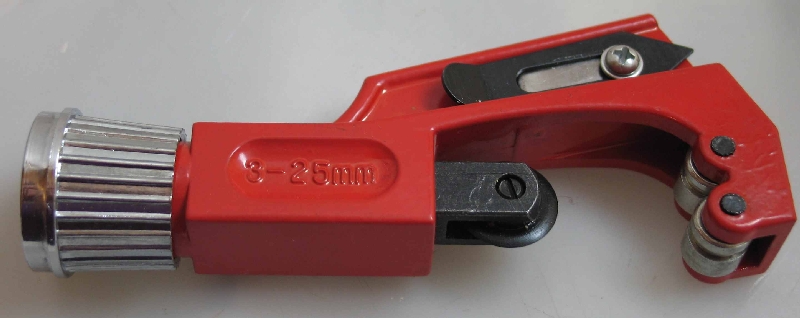

Как работает этот резак для труб - это-то понятно; не понятно как регулируется толщина труб от 3 до 25мм - серебристая ручка не вращается, не двигается и т.д. Зачем нужна клиновидная пластинка на винтике - она для чего-то двигается.

SergeyE написал : не понятно как регулируется толщина труб от 3 до 25мм - серебристая ручка не вращается, не двигается и т.д.
Должна вращаться. Если не вращается - брак.

SergeyE написал :
Действительно, подача роликового ножа осуществляется при вращении рукоятки.
SergeyE написал : Зачем нужна клиновидная пластинка на винтике - она для чего-то двигается.
Данная пластинка необходима для снятия заусенцев на внутренней стороне трубы после ее резки.

2Alex___dr
значит спроектированный брак - там вообще никакой резьбы/ничего чтобы предусматривало какое-либо движение нет

SergeyE написал : там вообще никакой резьбы/ничего чтобы предусматривало какое-либо движение нет
посмотрите повнимательней

я откручивал эту серебристую ручку...
