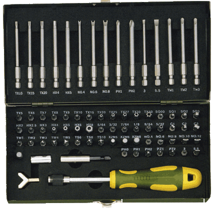

Ну сам механизм храповика конечно металлический. А кольцо это типа колпака наклеивается сверху на тот торец ручки, из которого держатель бит выходит.
Кстати интересная отвёртка на фотке - что там за зажим, цанговый что ли? Ещё всегда было интересно, что это за здоровая V-образная бита, та что слева от отвёртки?

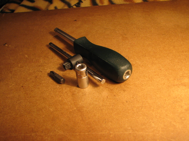

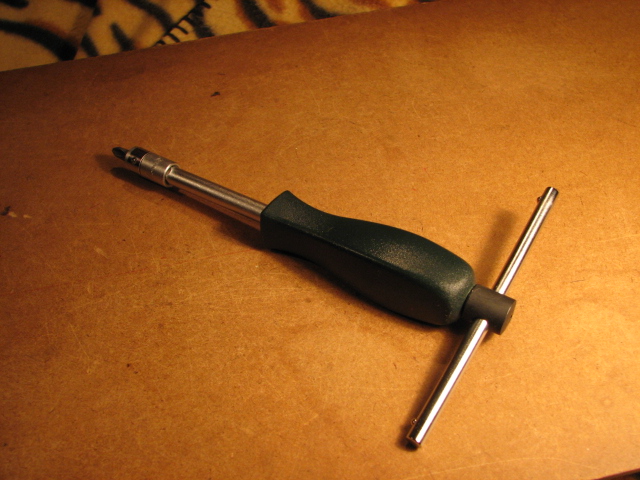

грохотайло написал : О сколько их .... А что лучше и удобнее?
Как вариант, можно скомплектовать такой как на фото набор... Ручка квадрат 1/4" ~40р Битодержатель 1/4" шестигранник/квадрат ~35р "Т"-образный вороток 1/4" ~40р

2 Alex___dr Лихо :-)

У меня наборчик от проксона как на фотке Парадокса. Зажим там путем оттягивания колца вперед держит мертво. Единственное- это отвертка не для 8 мм саморезов- диаметр невелик поэтому момент большой создать сложнее. А вот для аккуратных точных работ нормально. В этом наборе главное не держатель а биты ;). У магнитных держателей при всех плюсах как то:
