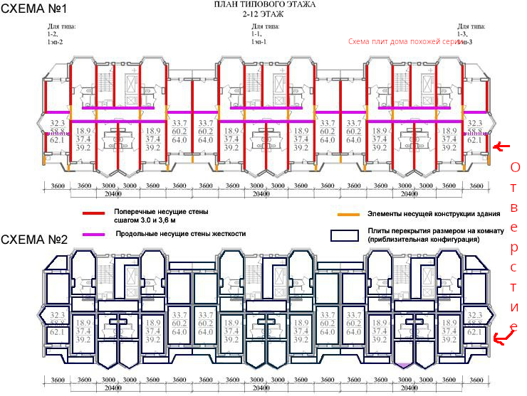

Добрый день.
В несущей стене панельного дома пробито 13 см отверстие под бризер. К сожалению, на этапе установки информации о том, что этого делать нельзя (понадеялись на сертифицированных установщиков от производителя бризера).
Хочу по собственной инициативе восстановить стену в исходное состояние (хотя никто со стороны по поводу отверстия пока не возмущался).
Расскажите про порядок обращения в МНИИТЭП, и во сколько все это обойдется? Какие штрафы мне выпишут организации типа жилинспекции?
В конечном итоге мне от них нужнен технический план на восстановление (с учетом возможной порезанной арматуры), чтобы предложили максимально безопасный способ.
Вариант -- забить и ничего не делать не рассматриваю, так как стало сильно неспокойно на душе по этому поводу. Сама несущая стена довольно короткая, что добавляет беспокойства

kkkvvvttt, фото и место на плане, этаж/этажей?

MADONNA,  Мне более интересно как ТС смог установить бризер в несущую стену? В панельных домах таких мест немного. А если она ещё и узкая - то не припомню таких....
Давно был случай - человеку сделали стяжку и он так начитался ужастиков в интернете, что она тяжелая, и он упадет вниз к соседям, и..... что потом реально пришлось лечится у психиатора.

100002206812/17
Сообщений: 140020
03.03.2025 в 15:59:19
kkkvvvttt написал 03.03.2025 в 15:55
12/17
Место на стене?

30 см влево от угла до края отверстия по горизонтали. 160 см высота

Ставьте бризер и не морочьте себе голову. Если страхи - то не в Мниитэп, а в больницу к доктору. Без шуток.
