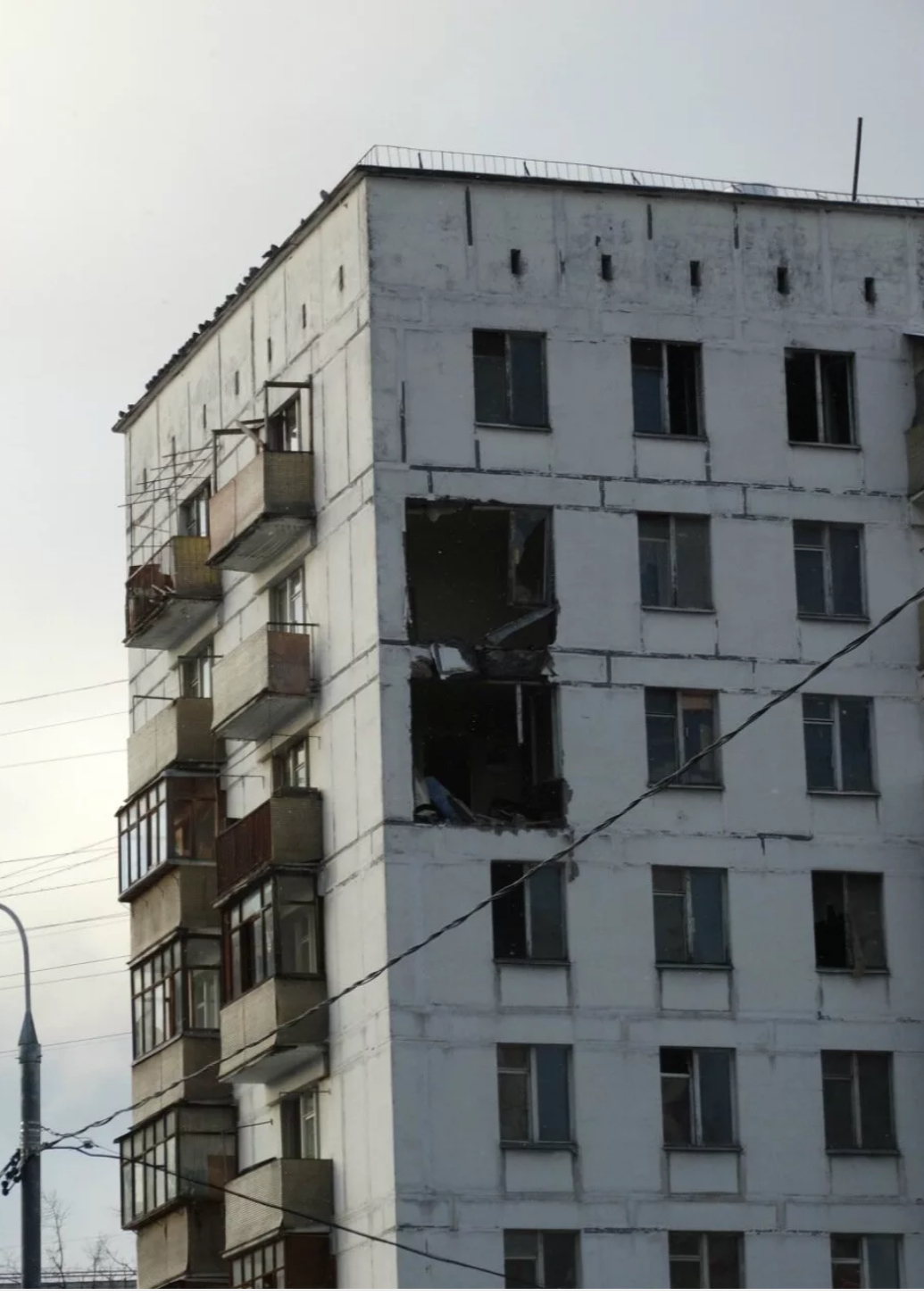

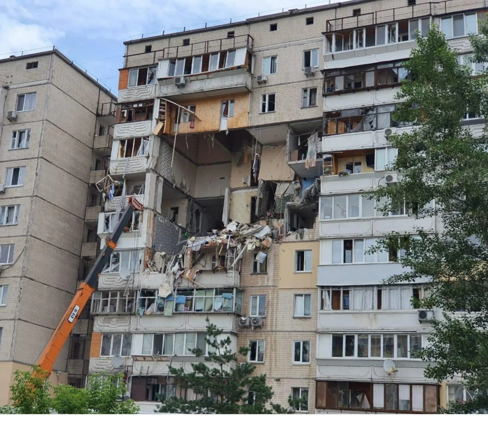

IMG_2028IMG_2029Дажже отсутствие значительной части здания не всегда приводит к его обрушению. Отверстие в стене - вообще ни о чем.
