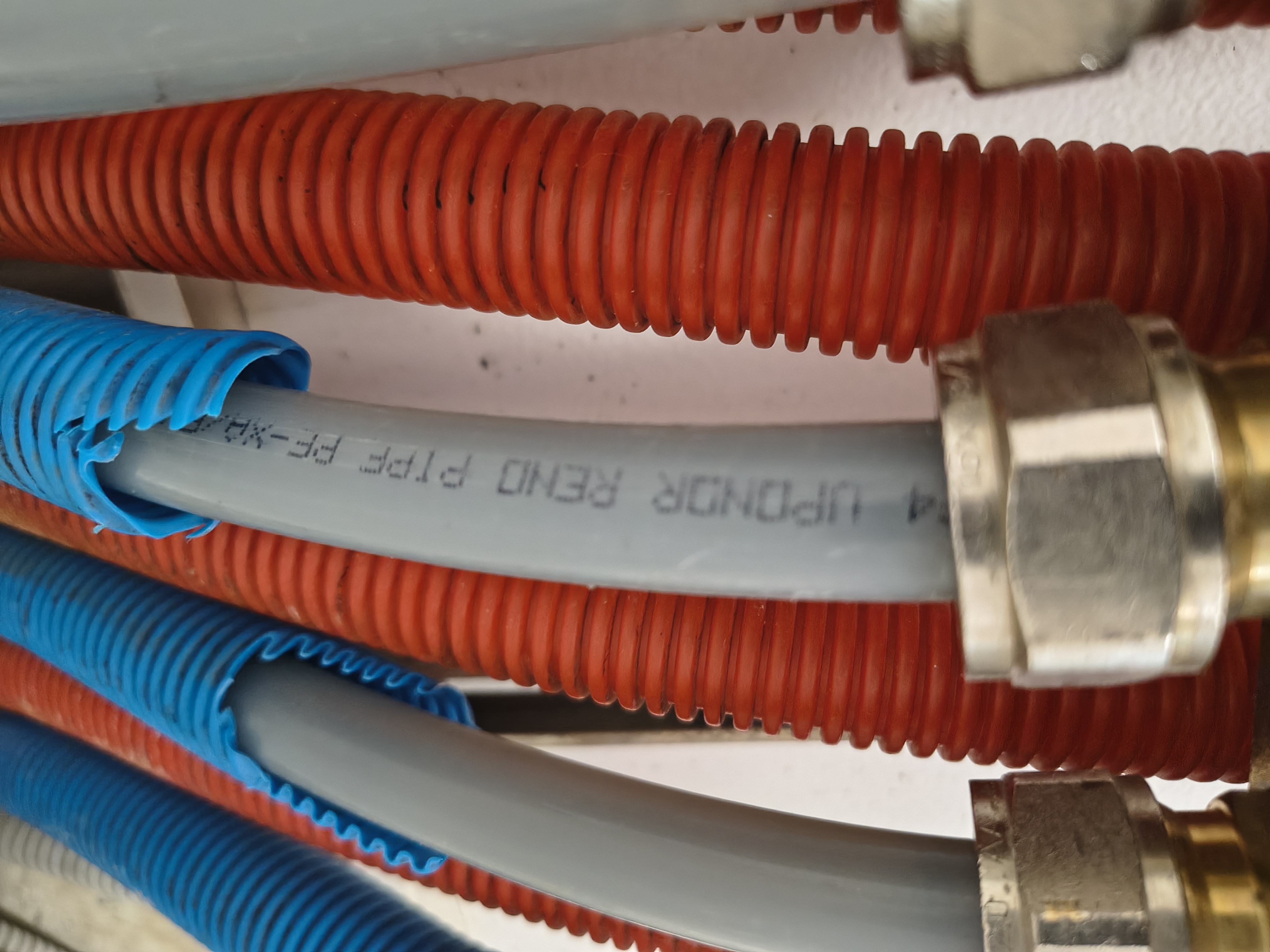

Добрый день. На что можно заменить эти фитинги? Опасаюсь за их надёжность. Прошлой зимой 3 из 10 начали подкапывать, помогло ослабить гайку и конус подтянуть. Вчера перекрыл утром входной кран, а вечером обнаружил что из одной обратной трубы довольно сильно капало. И почему-то капало из под вентилей кранов, которые управляют расходом на коллекторе. Они были открыты до упора, завернул на оборот капать перестало. 1000002528

и конус подтянуть.
Откуда у вас там конус?
Джек Воробей написал 04.03.2025 в 16:34
На штатные Упонор.
Uponor Q&E штуцер с накидной гайкой латунь 16x1/2НГ
Uponor Q&E evolution кольцо 16 мм
