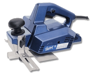

У Ижевчев нормальные рубанки, скопировано с Бошей,но с мелкими переделками.
Пользуюсь Байкалом315АК, 102мм (купил за ~1850 руб). По качеству отличаются в лучшую сторону, чем их интерсколовские аналоги-близнецы. http://www.baikalinc.ru/win/prod/etools/rr/

арт написал : У Ижевчев нормальные рубанки, скопировано с Бошей,но с мелкими переделками.
а где в Москве продают Байкал
я когда искал везде попадал на Интерскол причем китайских корней.
